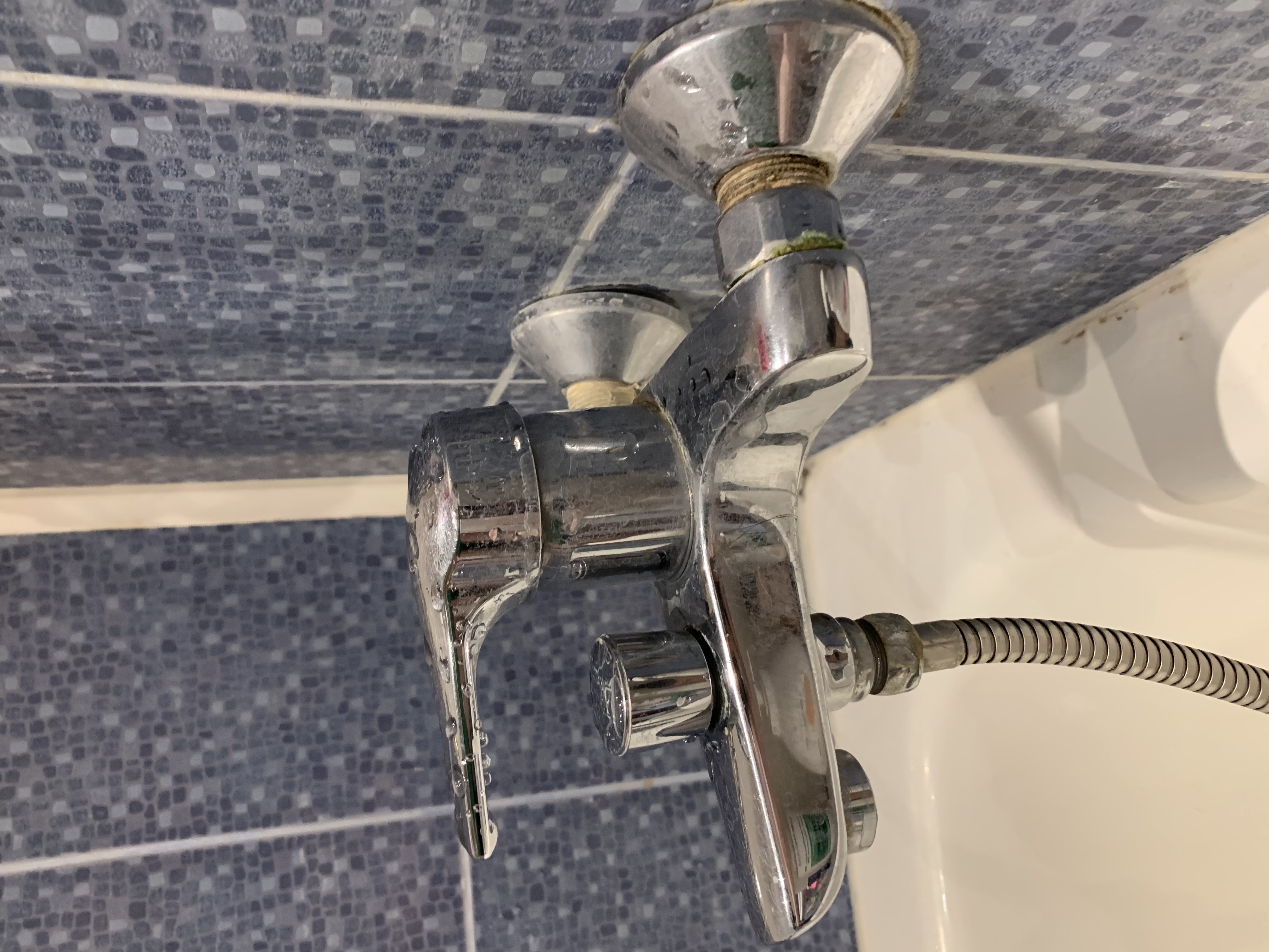

Товарищи, прошу помочь определить модель смесителя.
Цель - далее зная модель найти подходящие картриджи для переключателя на душ и картриджа на горячее и холодное, Протекает и то и то.

Проще вытащить и посмотреть. Ещё лучше - прямо в магазин их с собой взять. Основной картридж купите без проблем. С дивертором (переключателем) могут возникнуть сложности в поиске.

ilya.k, снимите картридж, с ним в магазин, на рынок, подбирайте такой же

Понятно, спасибо, а не подскажете, как его правильно снимать? не хочется сеять так, чтобы потом не смочь вернуть обратно ...

ilya.k, смеситель похож на GROHE. Картридж там должен стоять 46 мм (46048000). Аналогов нет - только родной 1500-2000 т.р. Под ручкой вытаскиваете резиновую заглушку, ослабляете винт шестигранником (шестигранник, вроде бы, 3 мм), снимаете ручку вверх, откручиваете колпак (который на фото ниже ручки, он не откручивается, а как бы поворачивается на 90 град. то ли по часовой, то ли против часовой) и откручиваете два винта, которые держат картридж. Можно его смазать-пластины керамические. Смотря какая у вас неисправность. https://www.youtube.com/watch?v=eY-UnvqmhBk Переключатель на душ скорее всего такой, но надо разобрать и посмотреть. http://www.sanminka-shop.ru/cat/santehnika_bitovaya/komplektuyuszie_k_cmesitelyam/divertori_pereklyuchateli_dusha_dlya_smesiteley/46056000_2187 В переключателе достаточно поменять кольцо O-RING и смазать. https://hydroserve.ru/parts/8/item13260.php

Большое вам спасибо за примеры и за фото со схемами в личке!
отпишусь в эту тему, когда разберу

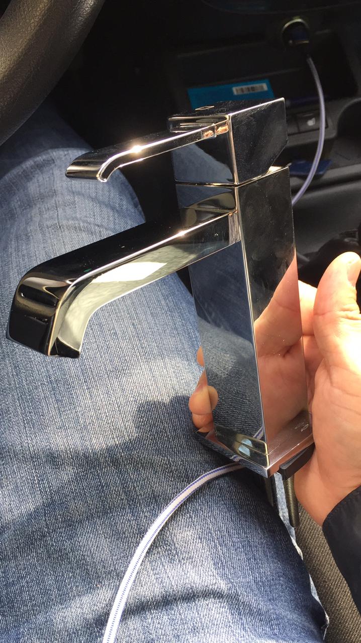

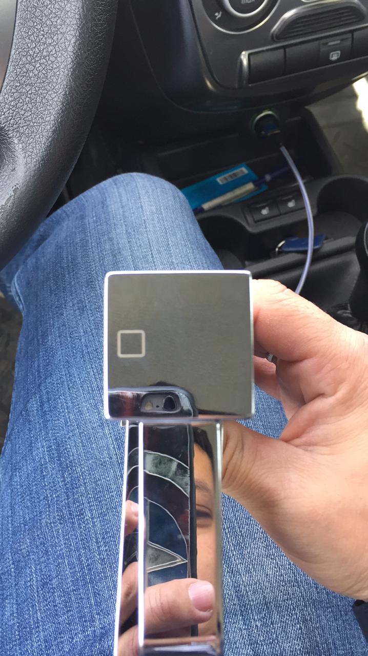

Sergenvor
Sergenvor
Регистрация: 06.10.2022
Сообщений: 2
06.10.2022 в 18:55:26
Прошу помочь определить модель смесителя по фотографии.Заранее благодарен.
