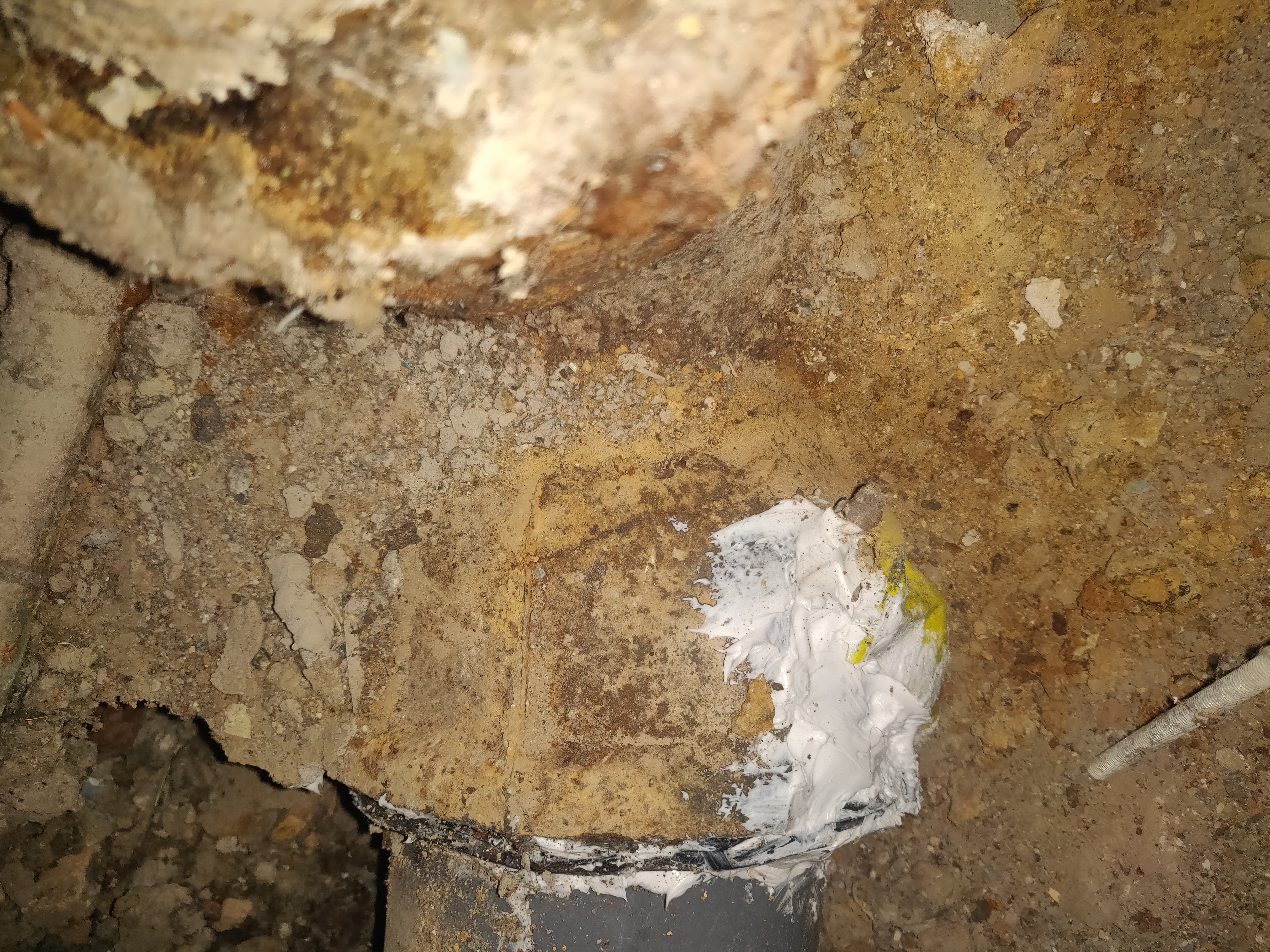

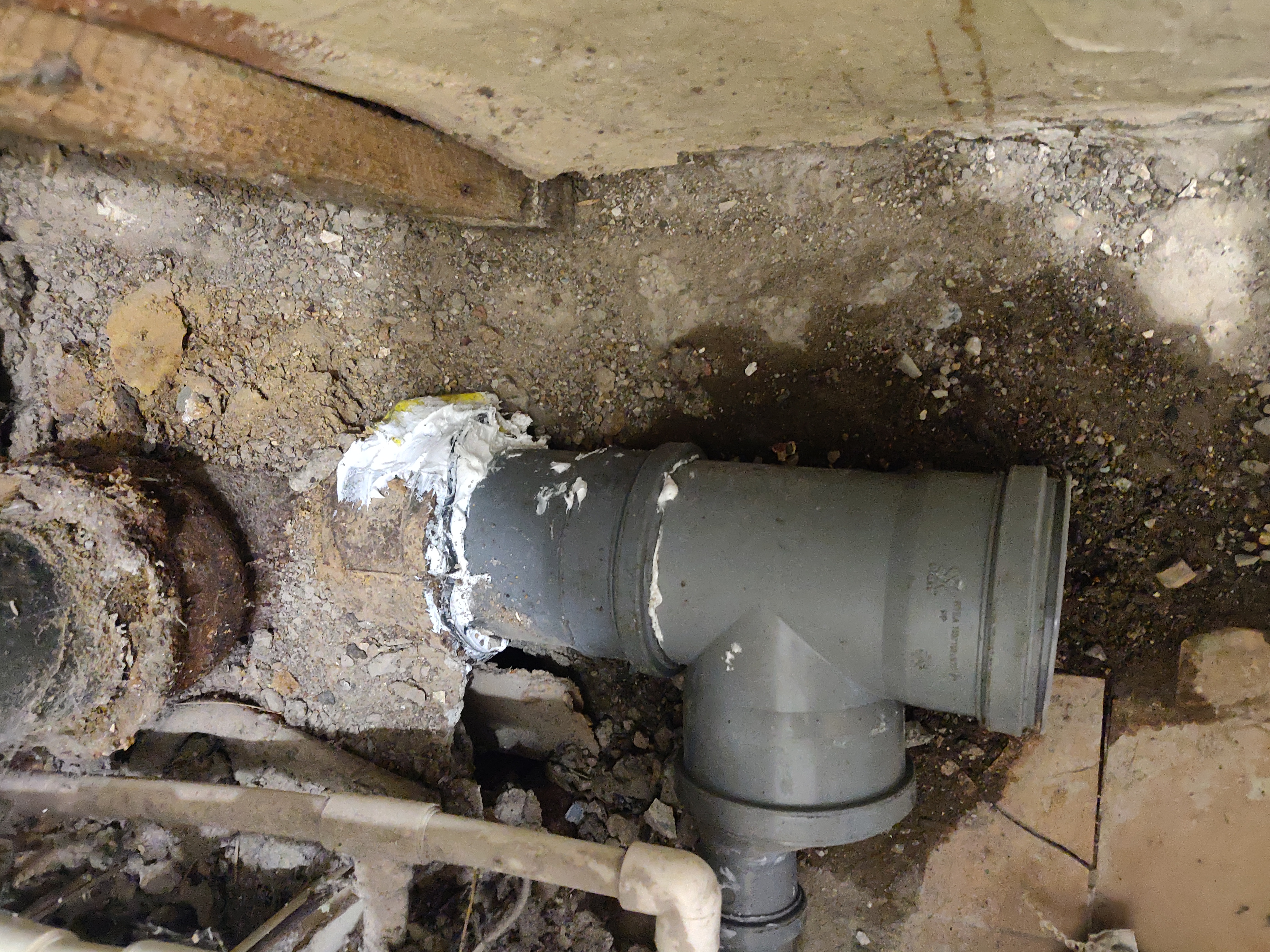

Приветствую всех. Делаю ремонт в квартире. Дело дошло до санузла. Квартирой не пользовались два года, и ещё тогда же заметил что подтекает тройник унитаза. И вот сейчас при попытке смыть воду моментально все потекло наружу - чугунный тройник за унитазом сгнил окончательно. Оставил заявку сантехникам. В назначенный день они пришли, демонтировали тройник, попутно повредив основной тройник(выломан сегмент). Вместо демонтированного тройника поставили пластик, а место скола замазали пакетом с силиконовым герметиком.
На мой вопрос - будут ли менять основной тройник - сказали что и так держаться будет.
Хотелось бы услышать мнение знающих людей - допустимо ли это или требовать замены лопнувшего тройника?
Фото прикрепляю.

-Ilnur- написал:
...заметил что подтекает тройник унитаза. ... - чугунный тройник за унитазом сгнил окончательно.
...допустимо ли это или требовать замены лопнувшего тройника?
Не гниёт чугуний. То, что у Вас на фото - результат механического воздействия, рукотворное разрушение. Соответственно, и исправлять надо Вам, за Ваш же счёт. В показанном случае требовать Вы не можете. Замена элементов старой чугунной канализации довольно трудоёмкий процесс, сопряжённый с рисками. Поведение местных сантов предсказуемо. Они не будут правильно делать без оплаты.

pool, так я и пишу, сгнил тройник который стоял после основного(что на фото) тройника, его и поменяли. А тот что на фото - его повредили сегодня сами сантехники при демонтаже сгнившего тройника.
У кого чугун не гниёт - не знаю, но судя по тому, что было демонтировано и разбито - мой тройник именно сгнил. Как выглядит гнилой металл я представляю - сам сварщик, работаю с металлом.
Возможно я не совсем понятно выражаюсь, так как с сантехникой не особо знаком и не знаю что и как правильно называется, объяснил как смог.
Фото результата ниже.
На месте пластикового тройника, который сейчас стоит, стоял чугунный(который протекал).
Главный вопрос для меня сейчас - допустим ли такой дефект в канализации и такой ремонт в принципе?

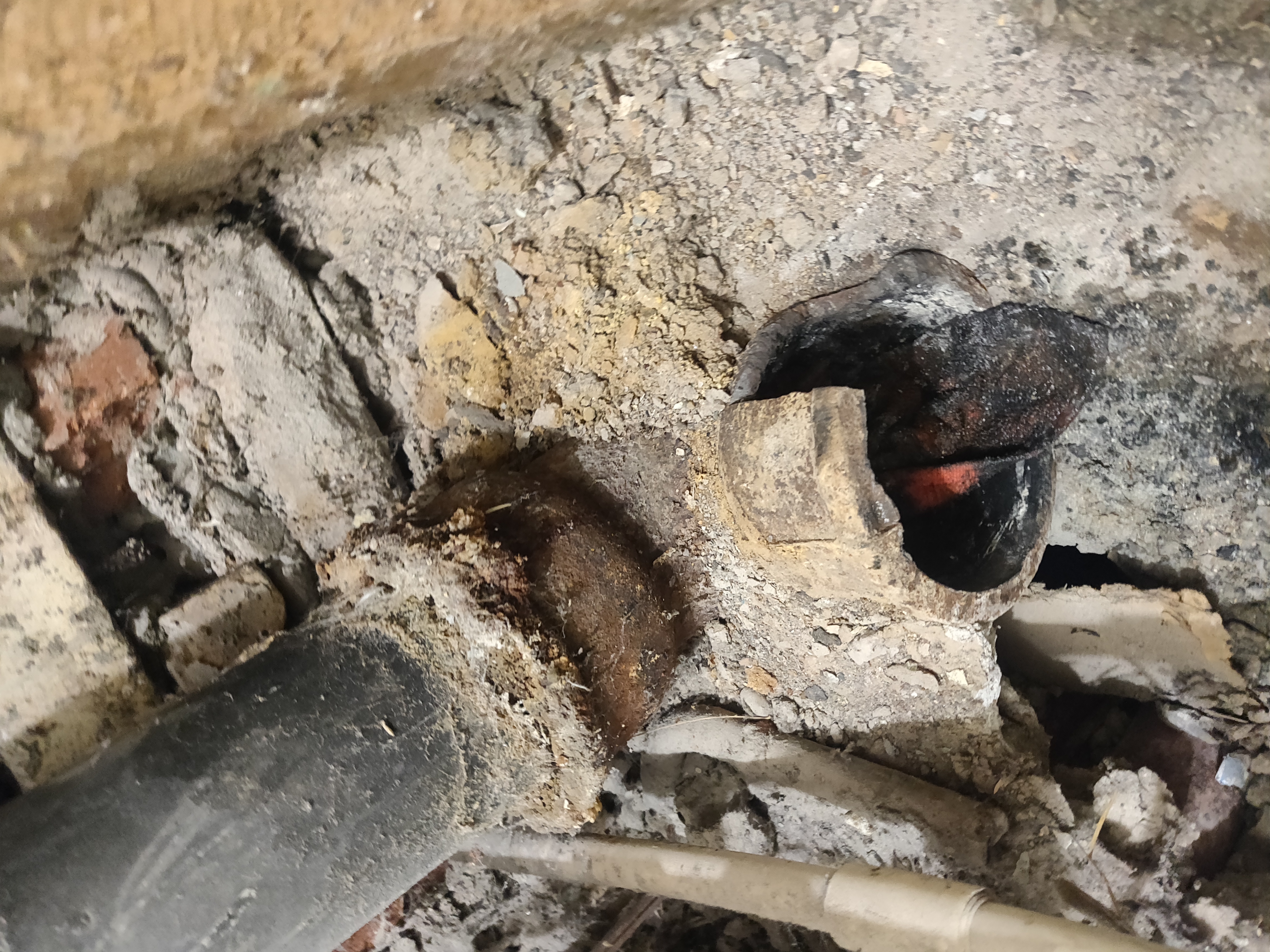

Сейчас ещё раз внимательней посмотрел - помимо скола трещина ещё пошла.

Без сомнений - надо менять расколотый.
Наверняка начнутся отмазки. Очень непросто Вам будет "продавить" замену. Потому как сложно это технически.
Признаться - это тихий ужос... Уж кому, как ни сантам знать, насколько хрупок чугун и как осторожно надо расчеканивать стыки.

-Ilnur-, Судя по состоянию чугунины придется менять стояк полностью. Сами такое недавно пережили. Малейшее шевеление труб и лопаются либо в раструбах либо рядом. Мой Вам совет. Вызывайте комиссию, пусть составляют дефектный акт который и позволит оформлять полную замену стояка. А иначе все будут плавать в дерьмованне. Если УК будет упираться - есть еще санитарная комиссия Роспотребнадзора (санэпидемнадзора).
А вот ежели затяните с этим - тогда признают Вашу вину.

Микитович написал: придется менять стояк полностью
Не в пределах квартиры, по всем этажам желательно пройтись. На крайняк стоит обязательно поменять заранее с соседями снизу и сверху (а также совместно со стояками ГВС и ХВС).

Пишите заявку в УК и прикладывайте фото где видно отколотый кусок и трещину. В заявке требуйте письменного ответа от УК. Заявку обязательно зарегистрируйте. И чтобы в вашем экземпляре поставили круглый штамп УК, дату приёма заявки, фамилию и должность принявшего заявку.
Если УК откажется и будет потоп, то вы УК предупреждали. Если УК откажется, то обязательно напишите в жилинспекцию и приложите фото.
