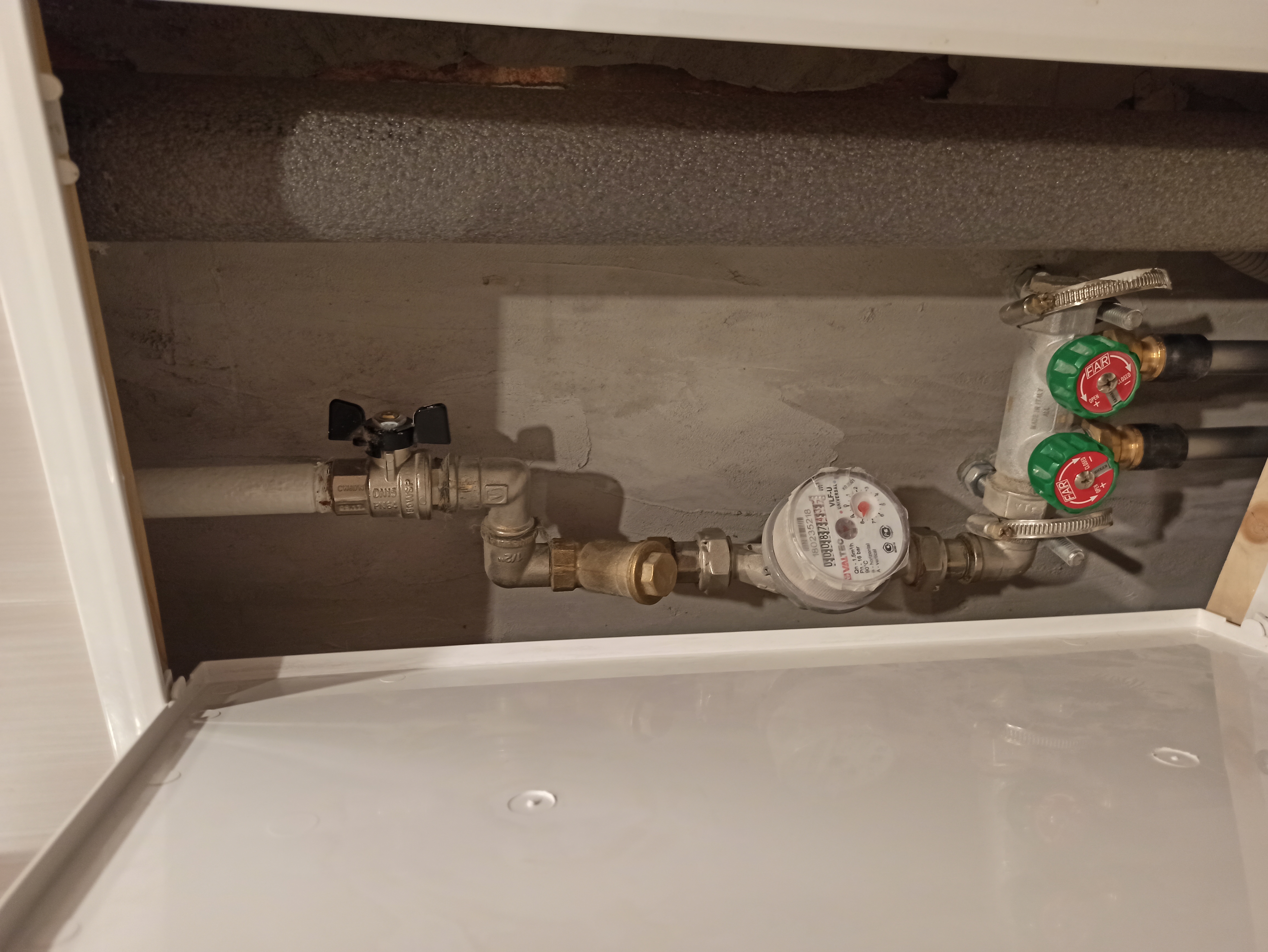

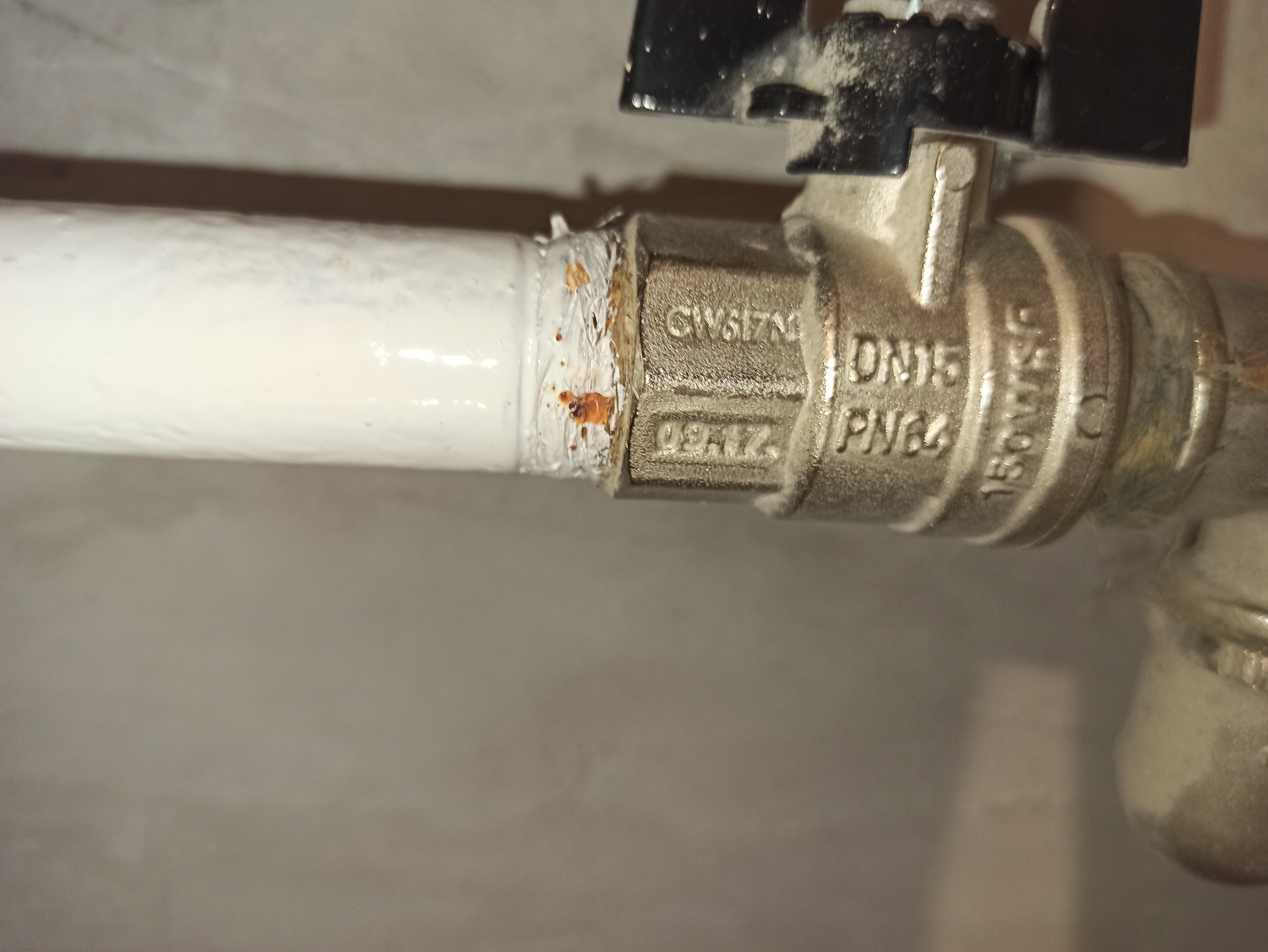

Друзья, добрый день!
Сегодня стал проверять трубы и заметил что в месте соединения отвода от стояка ГВС с входным вентилем, прямо на пакле, образовались ржавые пятна. Мой вопрос, стоит ли что-то с этим предпринимать, и если да, то что именно? Я понимаю, что это может как из вентиля просачиваться вода, но также и резьба отвода могла где-то треснуть?

Vladimirs75, Резьба подгнила, появились свищи. Стоит срезать резьбу, нарезать новую на трубе (приварить готовую резьбу).

Резьба из под клуппа, лишнее не отрезали. Держится на 1-2 наружных витках крана, вот и пробивает.

strider1978, по картинке также кажется что шаровый кран накручен на половину резьбы, не факт что это служит виной
strider1978 написал: вот и пробивает.
Выступает черное вкрапление характерное для гнилостного образования в металле

strider1978, А что это значит? надо такое переделывать? Дело в том, что меняли трубы два года назад, накручивали вентиль вроде основательно, с усилием, за это время не наблюдал этих пятен, только недавно заметил. Чтобы исправлять надо отключать стояки, разбирать короб. Как думаете, может это до лета подождать? Сейчас это место не мокрое, только пятна.

Vladimirs75 написал: Чтобы исправлять надо отключать стояки, разбирать короб.
Всё до крана и сам кран находятся в зоне ответственности УК. Нужно уведомить их под роспись и ждать реакции. Совет для РФ, в других странах может быть по другому.

strider1978, да, я это знаю. Хотя отвод с резьбой я покупал и кран тоже я покупал. Но сварщик, который делал установку ничего не сказал. Мой вопрос именно в том, насколько это критично, если сейчас не намокает? Может подождать до лета?

Критично, насколько - никак не узнать. Так быть не должно. У Вас же всё по уму сделано, на сгонах. Вы заявку оставите, свой долг выполните, а дальше пусть УК решает, интересно им это или есть более насущные дела.

Vladimirs75, "Как думаете, может это до лета подождать?" Не критично. Такое может простоять от года до бесконечности. До лета точно простоит. Прямо вижу глаза сантехника из УК, пришедшего менять проржавевший практически насквозь отвод))
