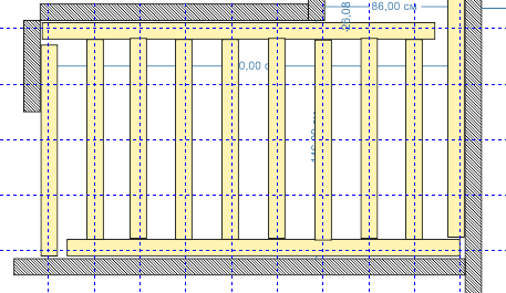

Подскажите как выровнять лаги?
Делаем пол на деревянных лагах по бетонной плите перекрытия в квартире. Лаги лежат непосредственно на перекрытии на небольших подставках-столбиках, к перекрытию не крепятся. Размер лаг: ширина 90 мм, толщина 45 мм. Сверху на лагах будет лист ЦСП + лист ГВЛВ.
Расположены лаги вот по такой схеме:
Сначала кладем лаги по периметру, затем между ними поперечные лаги. Потом между поперечными лагами наверно будем делать перемычки.
Проблема в том, что мы не можем выровнять лаги в уровень. Из-за того что, как ни крути, лаги имеют некоторую неровность. Вот например на картинке нарисовал:
С одного края лагу выравниваешь - другой край "плывет", края выровнял - середина "плавает". Что делать? Подскажите пожалуйста. Какая технология выравнивания лаг по уровню?

es-domak написал: Из-за того что, как ни крути, лаги имеют некоторую неровность
Если они сами кривые, то выровнять их очень непросто.

es-domak написал: С одного края лагу выравниваешь - другой край "плывет", края выровнял - середина "плавает".
На сколько именно плывёт?
