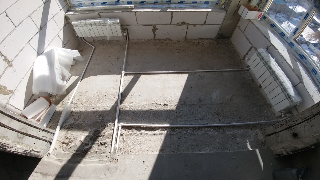

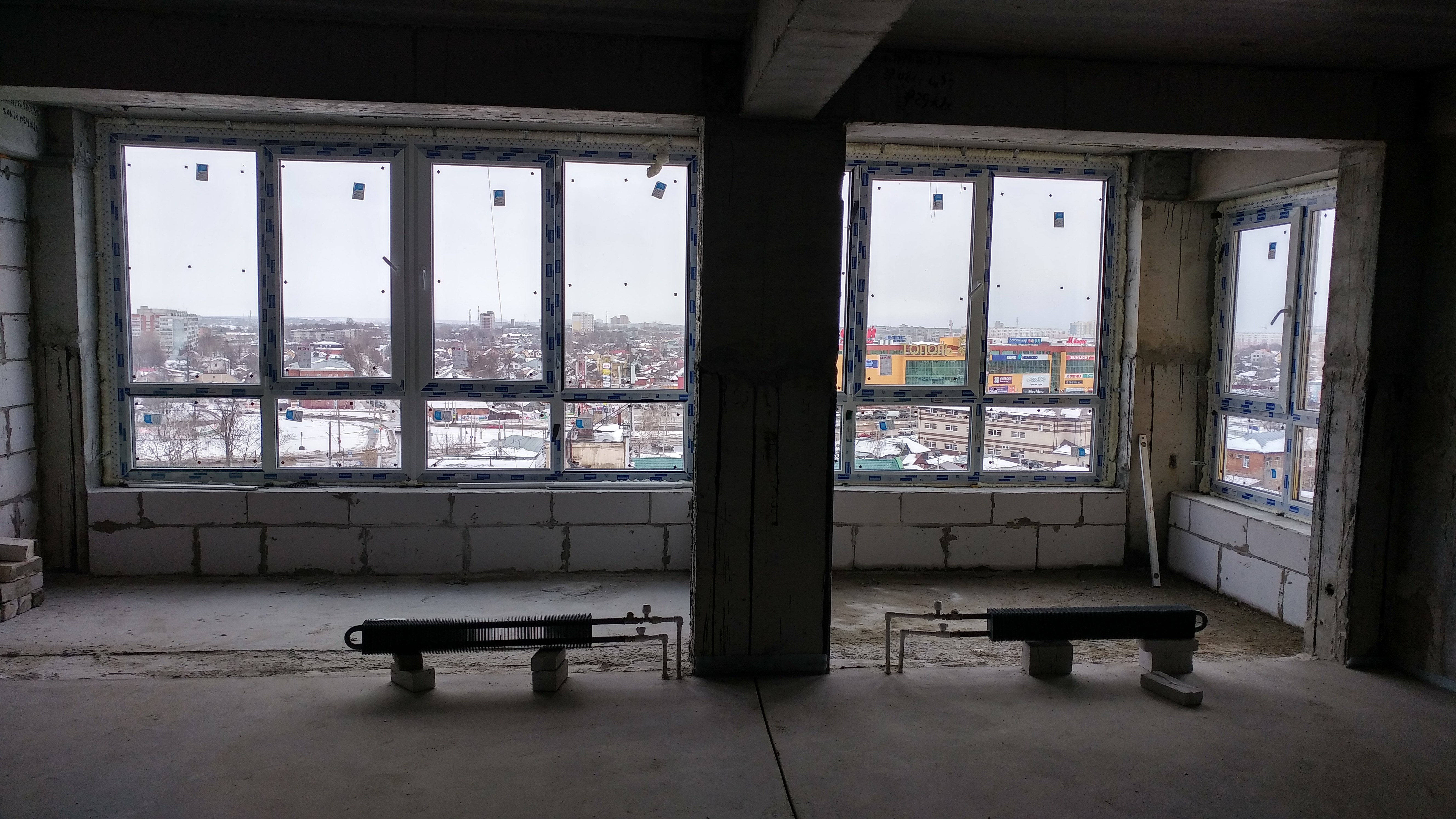

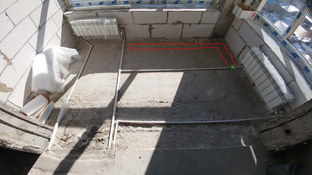

Здравствуйте! Дело в следующем... Жилую комнату объединили с лоджией, сантехник перенёс радиаторы на новое место). Как сейчас я понимаю, что подводку необходимо было сделать по контуру стены, тепло они дают достаточное в пол, колонна справа зимой по любому промерзает (внутри она естественно утеплена), да и собственно пол у стен значительно прохладней и в самом углу довольно-таки прохладно (контраст тёплого и холодного ламината). Естественно сделали стяжку и уложили ламинат! Как выйти из данного положения, есть ли смысл заморачиваться, вскрывать - переделывать?? Нарисовал свой вариант, с минимальным ущербом для пола... будет ли в данном случае греть радиатор??

vanchik48, Вы понимаете разницу в теплозаграждениях основных наружных стен и стен лоджии?
vanchik48 написал: сантехник перенёс радиаторы на новое место
Оно что, теплорасчет делало?
vanchik48 написал: да и собственно пол у стен значительно прохладней и в самом углу довольно-таки прохладно
И пол, и все стены, и потолок. И главное - панорамные окна наверняка никто и не собирался рассчитывать по теплопотерям.

vanchik48, у вас полипропилен заходил в квартиру или это творчество по инициативе приглашенного сантехника?

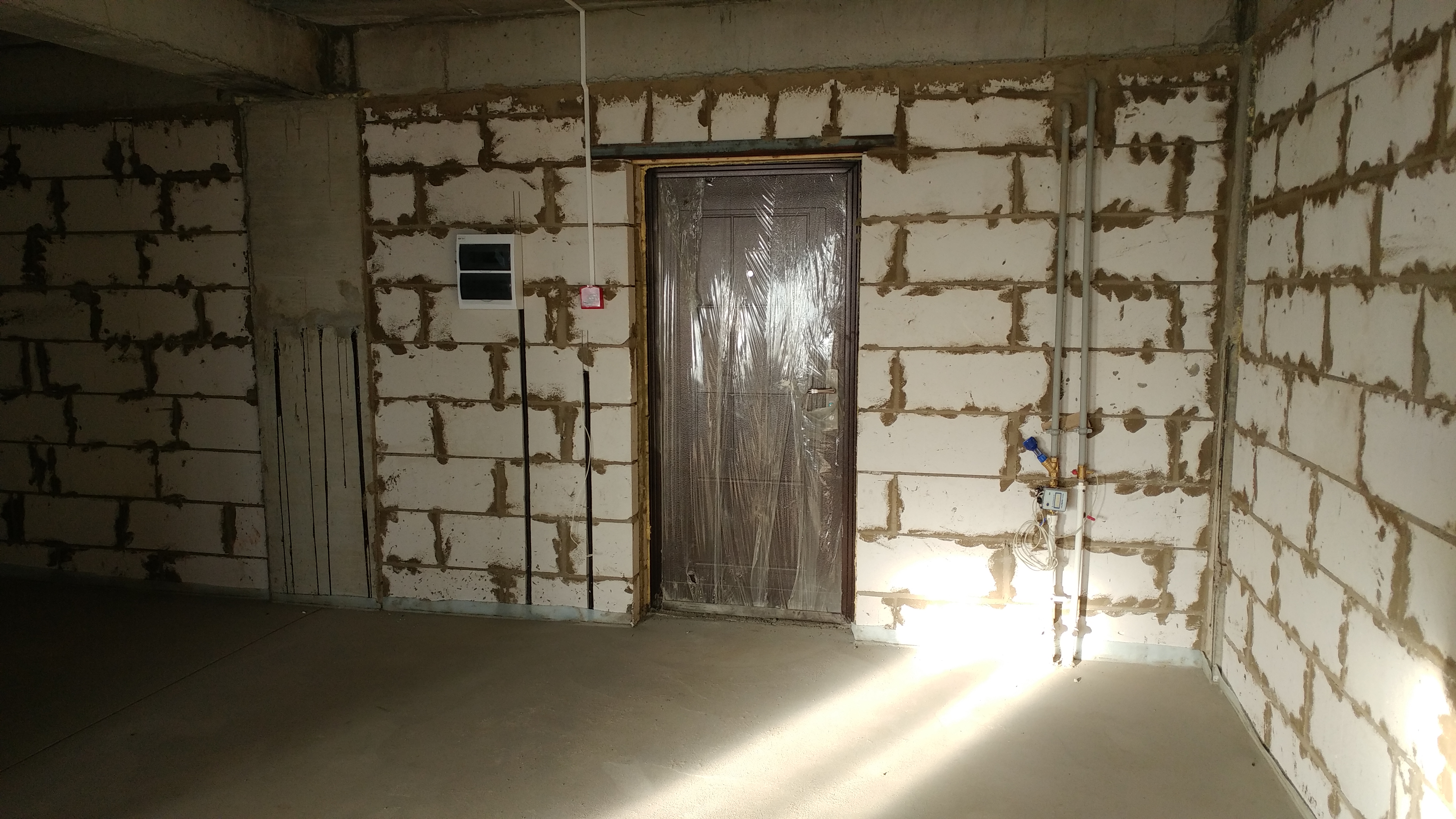

Олегович, вот таким образом ввод отопления в каждую квартиру... и под стяжкой к окнам)

Inch1964, у соседей и сверху и снизу точно такое же "объединение", поэтому вряд ли будут потери. Меня больше напрягает холодный угол у колонны, есть ли смысл к нему полипропилен сместить?

vanchik48, есть смысл ваш полипропилен выкинуть, сантехника отправить на дачу паять времянки, а сделать систему отопления как положено

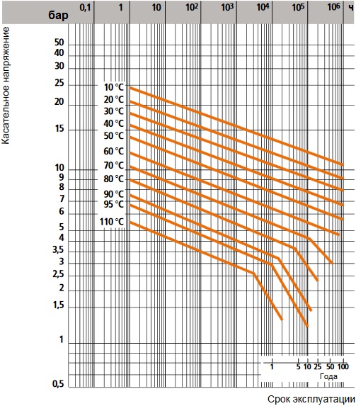

почему именно, можно посмотреть график старения полипропиленовых труб

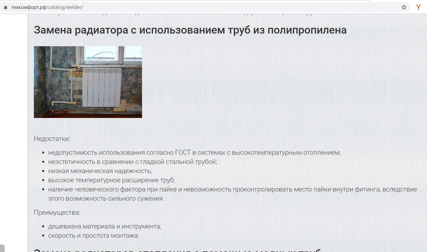

или почитать недостатки полипропилена
единственное,они написаны для систем со стояками из стали, в вашем доме либо автоматика расчитана так как ПП по проекту, или строители забили болт и сделали подешевле
но вы с учетом количества сообщений на форуме недавно, поэтому оставите как есть, и вернетесь через несколько лет со слезами спрашивать как вам теперь поступить...
и еще важный момент, на фото не видно, перед радиатором должны быть радиаторные вентили а не шаровые краны

vanchik48, стены не утеплены, не оштукатурены, трубы без теплоизоляции!
