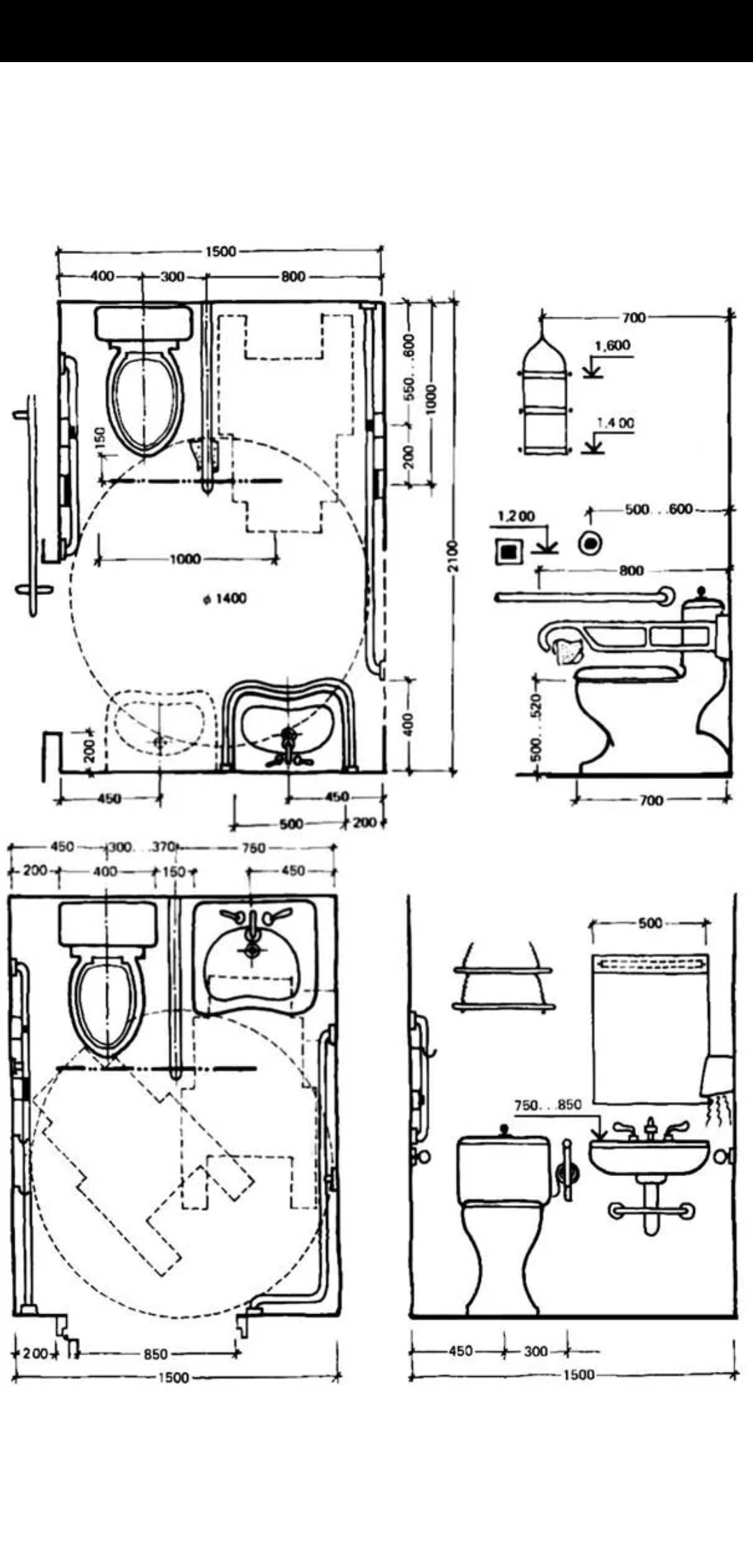

Medvedd - по эргономике, стандартная высота унитаза 420мм от "чистого пола" рассчитана на пользователей среднего роста 175см. Выше следует её поднимать для удобства только в том случае, если ватерклозетом будет пользоваться человек более высокого роста и только у инсталляций Geberit самые высокие выдвижные "ноги" - 500мм и больше никто такие не делает. А вот для людей, с ограниченными возможностями Нормативы немного другие. См.фото
