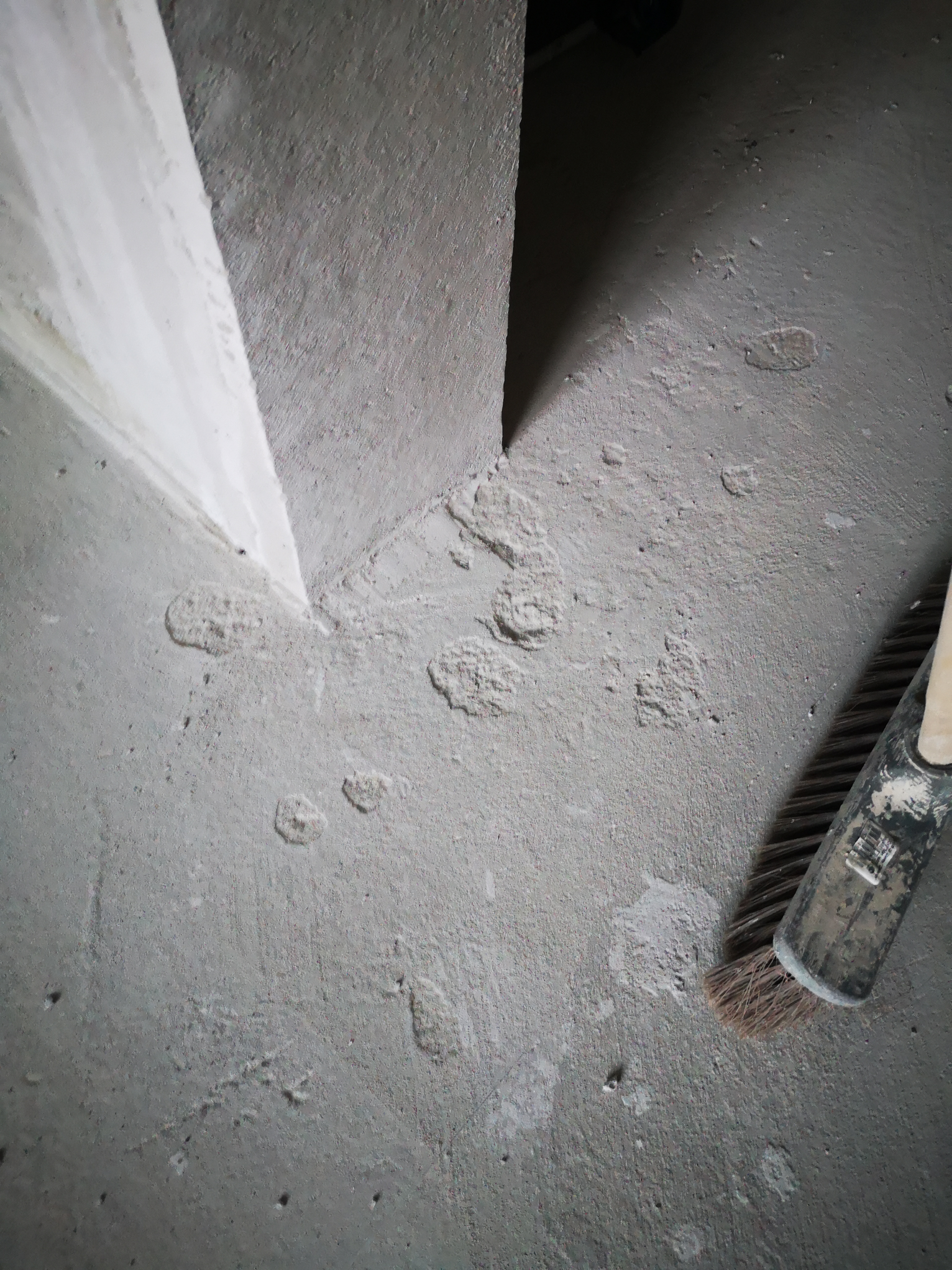

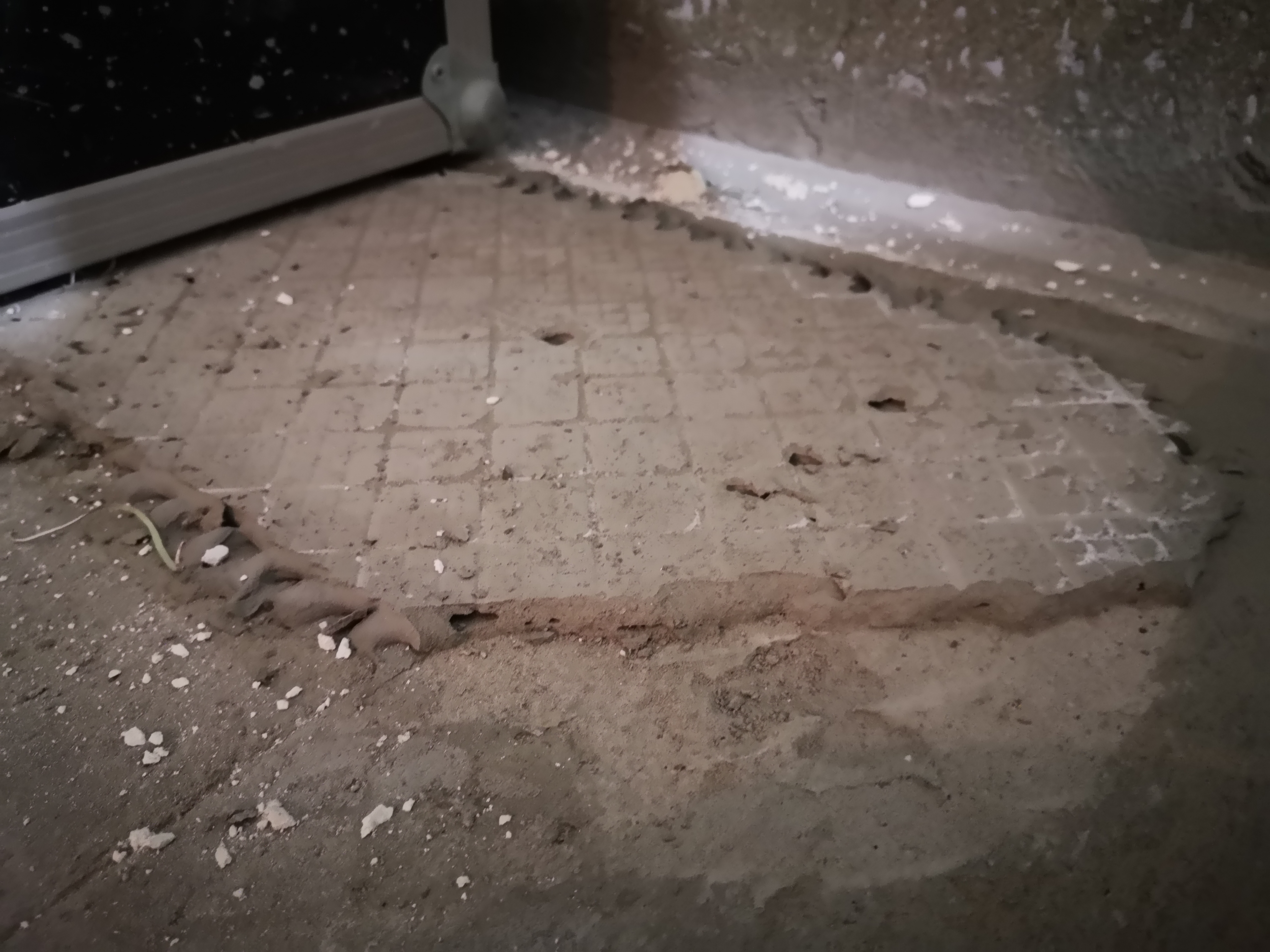

День добрый! Сделали "мастера" стяжку. Случайно обнаружил, что она рыхлая. Убирал ляпухи штукатурки с пола и эти ляпухи отходили вместе с верхним слоем... Сделал эксперимент. Приклеил керамогранит на флекс, предварительно прогрунтовав раза 2 обильно. Почему то плитка отошла, но сейчас не об этом) Так вот вроде клей то хорошо прилип
к стяжке, тоже отходит от верхнего слоя, если приложить усилие с желтой штуковиной, постукивая по ней. Что делать? Снимать стяжку?

ugauf написал: отходит от верхнего слоя, если приложить усилие с желтой штуковиной, постукивая по ней.
это аналог перфоратора получается :)
ugauf написал: Что делать? Снимать стяжку?
не нужно этого, - плитка держаться будет.

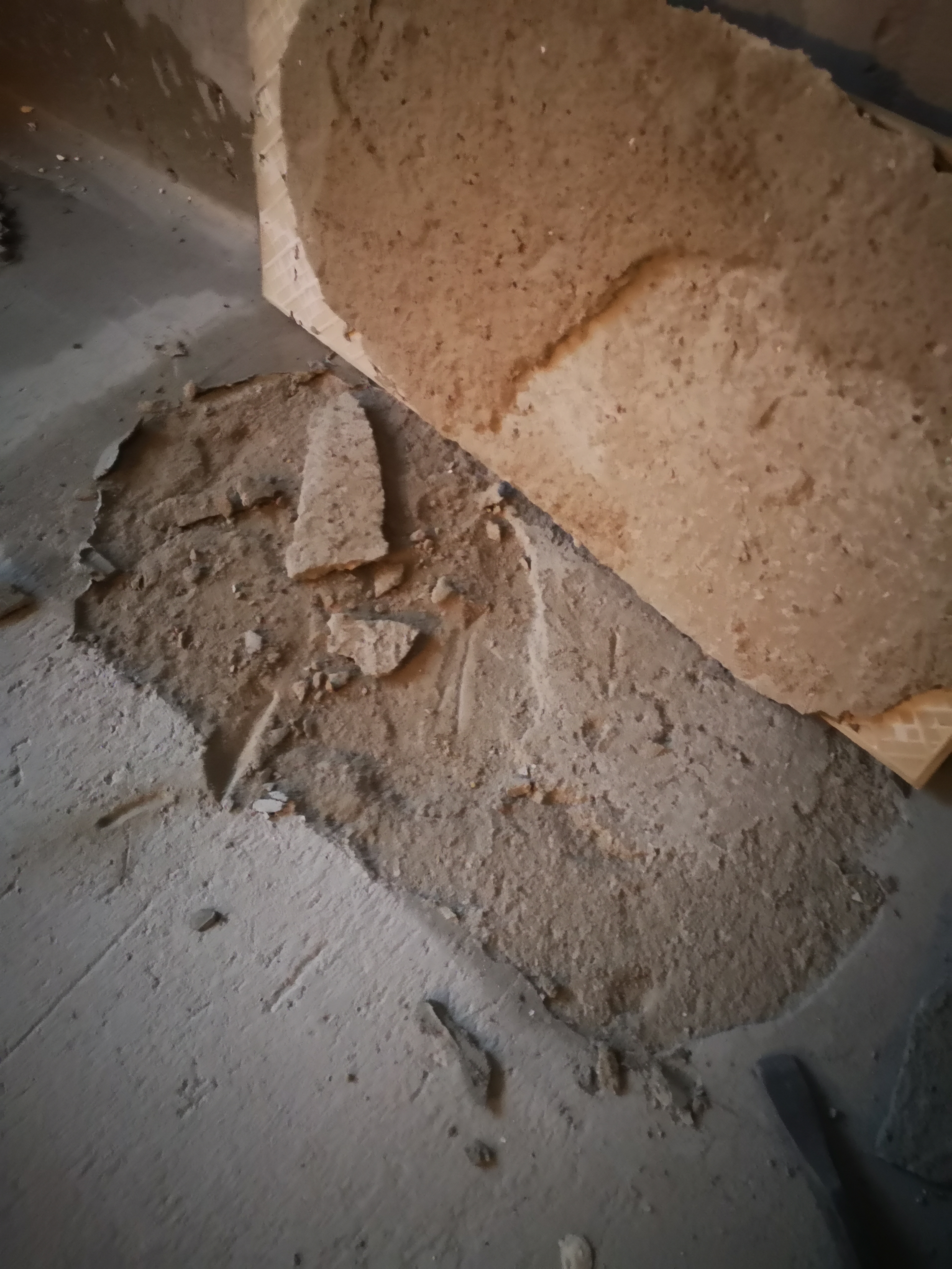

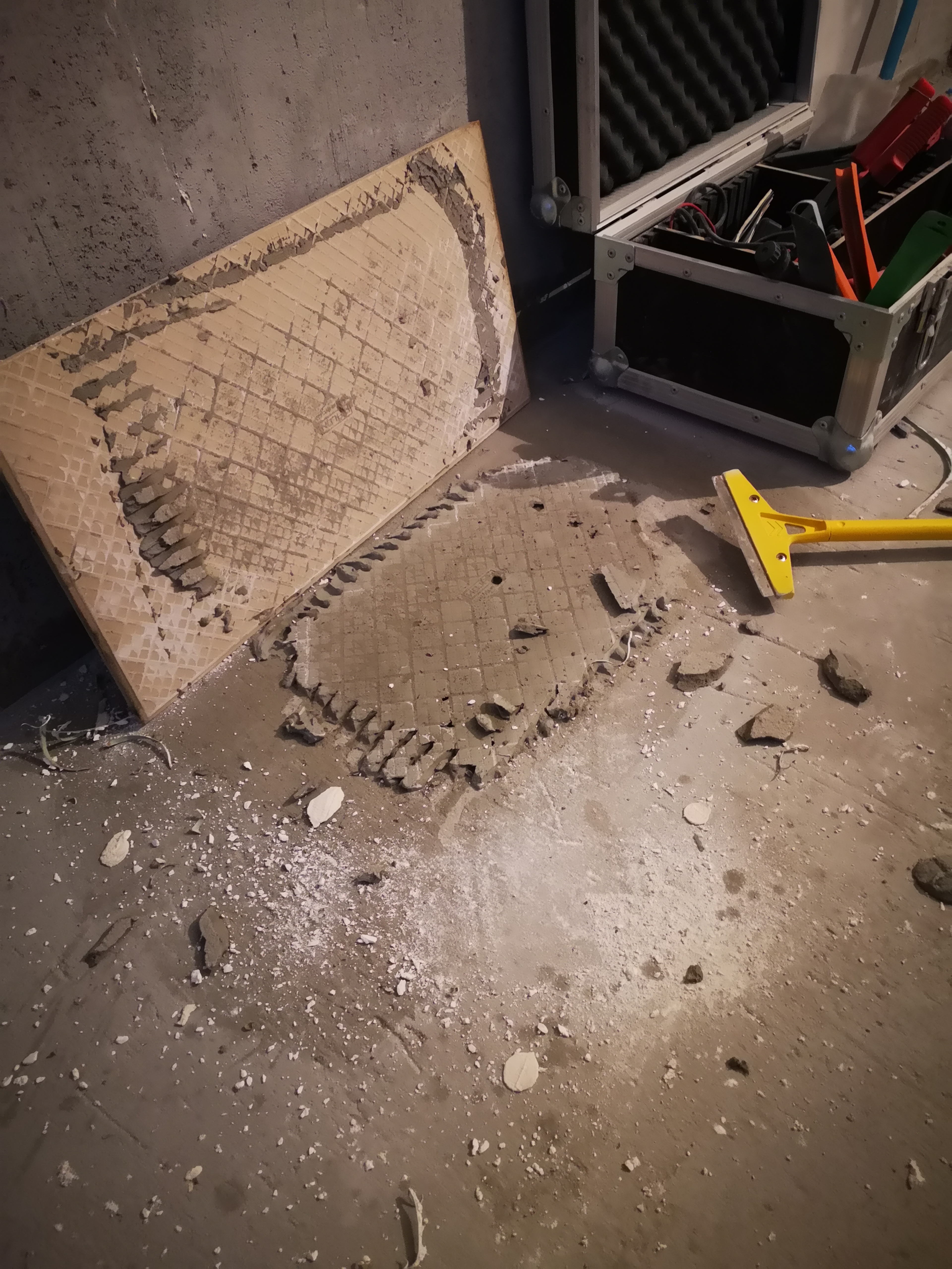

Спасибо всем за советы. Провел еще эксперимент. Обильно прогрунтовал и приклеил плитку. Через неделю плитку оторвал вместе с верхним слоем стяжки...

ugauf написал: плитку оторвал вместе с верхним слоем стяжки
а никто и не сомневался, что оторвёте:
ugauf написал: с желтой штуковиной, постукивая по ней.

ugauf, кто вам мешает сделать новую стяжку?
