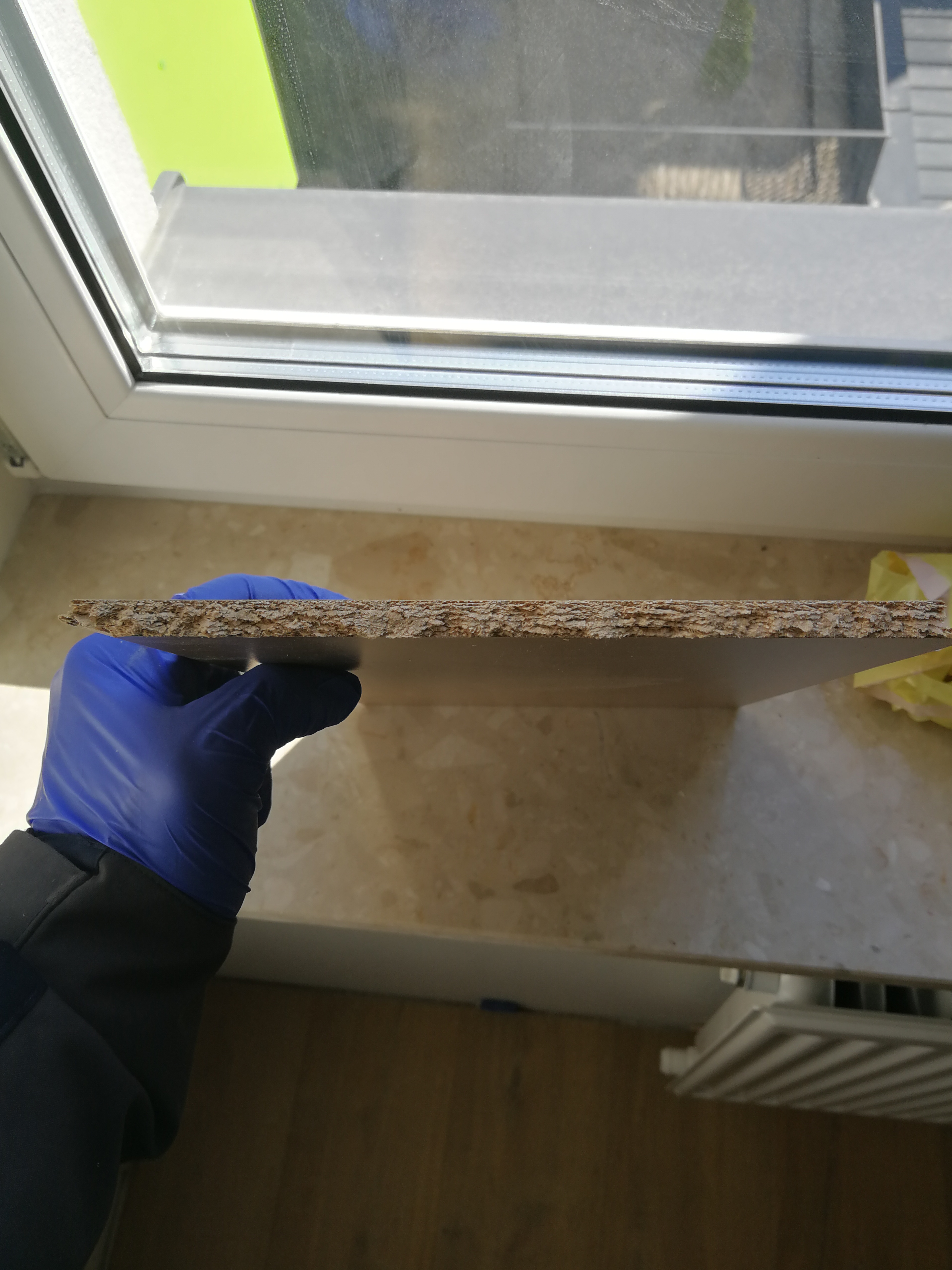

Бригада укладывает ламинат(Ламинат Quick Step Impressive 8mm) и увидел что для реза используют специальный резак. Только вот качество среза далеко от идеала, лобзик режет просто идеально по сравнению с резаком.
Интересно это проблема с инструментом ? Что думаете на этот счет ?

iiev, зачем показываете изнанку, покажите лицевую часть! От лобзика шум и пыль.

iiev написал: для реза используют специальный резак
Это просто название. Принцип состоит в выдавливании узкой полосы материала.
iiev написал: лобзик режет просто идеально по сравнению с резаком
Прописывайте в договоре, чем резать ламинат, и таких вопросов не будет.

iiev, это чтоб пыли не было от реза лобзиком ломают гильотинным резаком. Когда рез под плинтус прячется, то неважно.
