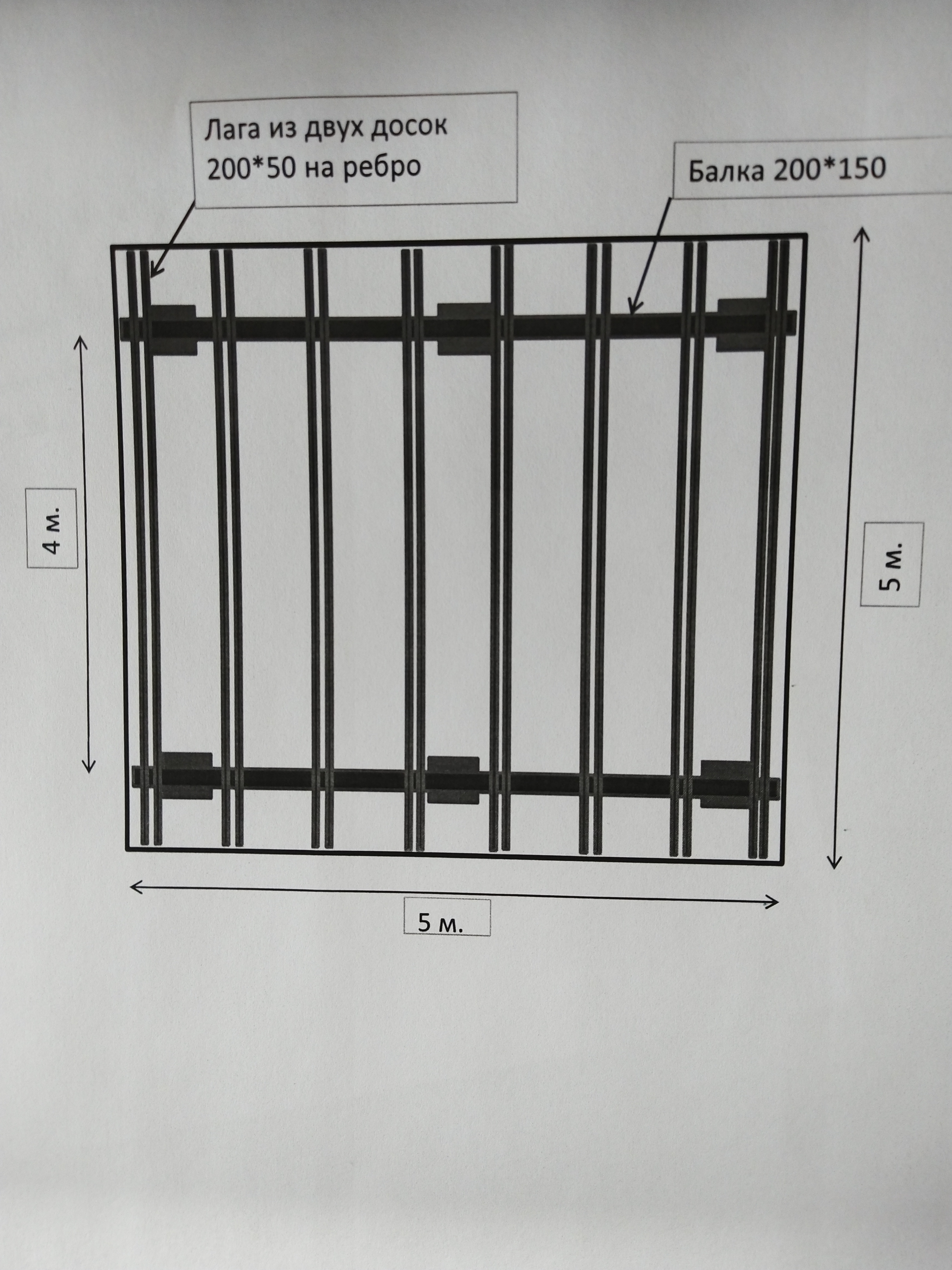

Всем привет. Нужен дельный совет. Заранее благодарен. Вообщем, имеется помещение 5*5 м. Необходимо сделать деревянный пол без привязки к стенам. Пока планирую такой вариант, но есть два вопроса:
  1. Допустим ли свес сдвоенных лаг 0.5 м.?
  2. Выдержат ли лаги на пролёте 4 м. ?

LoneWolff1, Размер (сечение) лаг? 25х25? 100х30? ...... :confused:

LoneWolff1, у вас балки чуть больше лаг.
Ищите таблицу, там сечения, пролёты и шаг.
З.Ы. Поискал таблицу, балки у вас маловаты и шаг у балок д.б. меньше метра.
Так что не рискуйте.
Хотя у вас ещё квадратики, столбики может быть? ;)

ИгорьPurnesh, лаги из двух сдвоенных досок 200*50

AndyMirror, столбики бетонные на 250 мм.в диаметре

LoneWolff1, Согласен с AndyMirror, вам проще будет посчитать самому в онлайн калькуляторе. Их сейчас много в сети.
Лично мне кажется что пролёт в 4 метра слишком большой для такой лаги (даже если на ребро). Гарантированно будете чувствовать вибрацию при движении по такому полу. (хотя это конечно личные ощущения, некоторым даже нравится...)

ИгорьPurnesh, калькуляторы при такой лаге (2 по 200х50) показывают, что всё нормально, но вот как в реальности

LoneWolff1, Что значит "нормально"? Кому-то на батуте нормально. Кому-то на палубе корабля в шторм- норм. А кому-то и на бетонной плите кажется движение и он боится с коленей встать... Вы из какой категории? ;)
