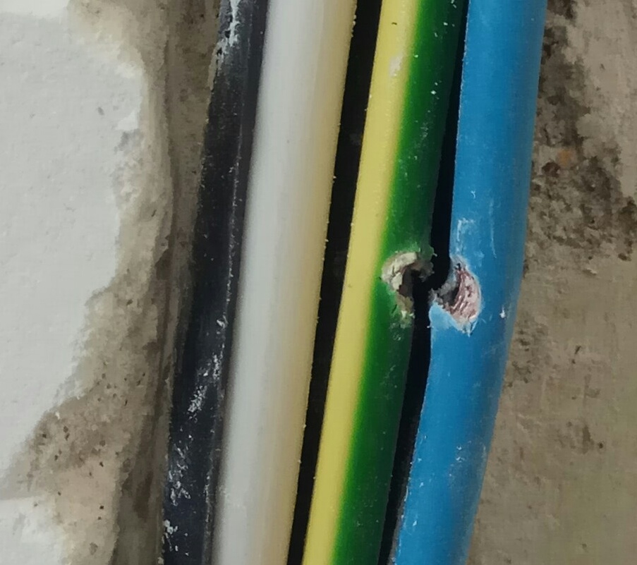

RabRemonta написал: юра Т, все,что осталось,ну без лупы видно,что повреждение есть приличное
RabRemonta, честно говоря, здесь вообще повреждения жил не видно, да и на такой длине если половину перебьёт, то сопротивление будет минимальным.

АлВас написал: Не лучше падение напряжения глянуть?
АлВас, А там есть кому и чем ? Ведь не позвали никого с форума . Ждали инструмент и гильзы .)
RabRemonta, зря резали жилы, надо было поднять изоляцию и наплавить припоя. При таком повреждении даже бандаж проволочный не нужен.

Славик64, Радио на вас нету . 70 градусов нагрев в течение всего срока службы в стационарной проводке допустИм без приключений. Удлинители отдельная тема и сроки - другие .

dokar, как быто небыло и нибыло, ТС головную боль себе создал. Накапал бы олова и грева бы никакого не было.

В условиях нынешней ситуации кого и куда приглашать?)Вы не знаете болеет ли человек к кому идете,мы не знаем какая история у вас,лучше беречь себя всем. По поводу пайки и тому подобного.. По-моему человек который не имел с тем дела легче может справиться с гильзами. Изначально все говорили,что так лучше,потому и была выполнена именно такая схема восстановления

АлВас написал: И что? Кто предлагает заместить медь припоем и повысить сопротивление участка? Какая там доля припоя будет в новом сечении в ущербном месте? И такой сросток гильзой имеет параметры целого проводника? Если припой так страшен, как же им все паяют, и силовое в т.ч.?
я про то что незначительные царапины нет особого смысла заливать припоем, он там погоду не сделает

RabRemonta написал: ну без лупы видно,что повреждение есть приличное
царапина, повреждено меньше половины сечения, а вот такая опрессовка вызывает сомнения... место это запомните, есть шанс что потом пригодится

юра Т, для самоуспокоения. Но уже поздно.

юра Т написал: царапина, повреждено меньше половины сечения,
Вопрос первый - реальное сечение известно? Вопрос второй - волноваться можно только при повреждении половины сечения и больше?
