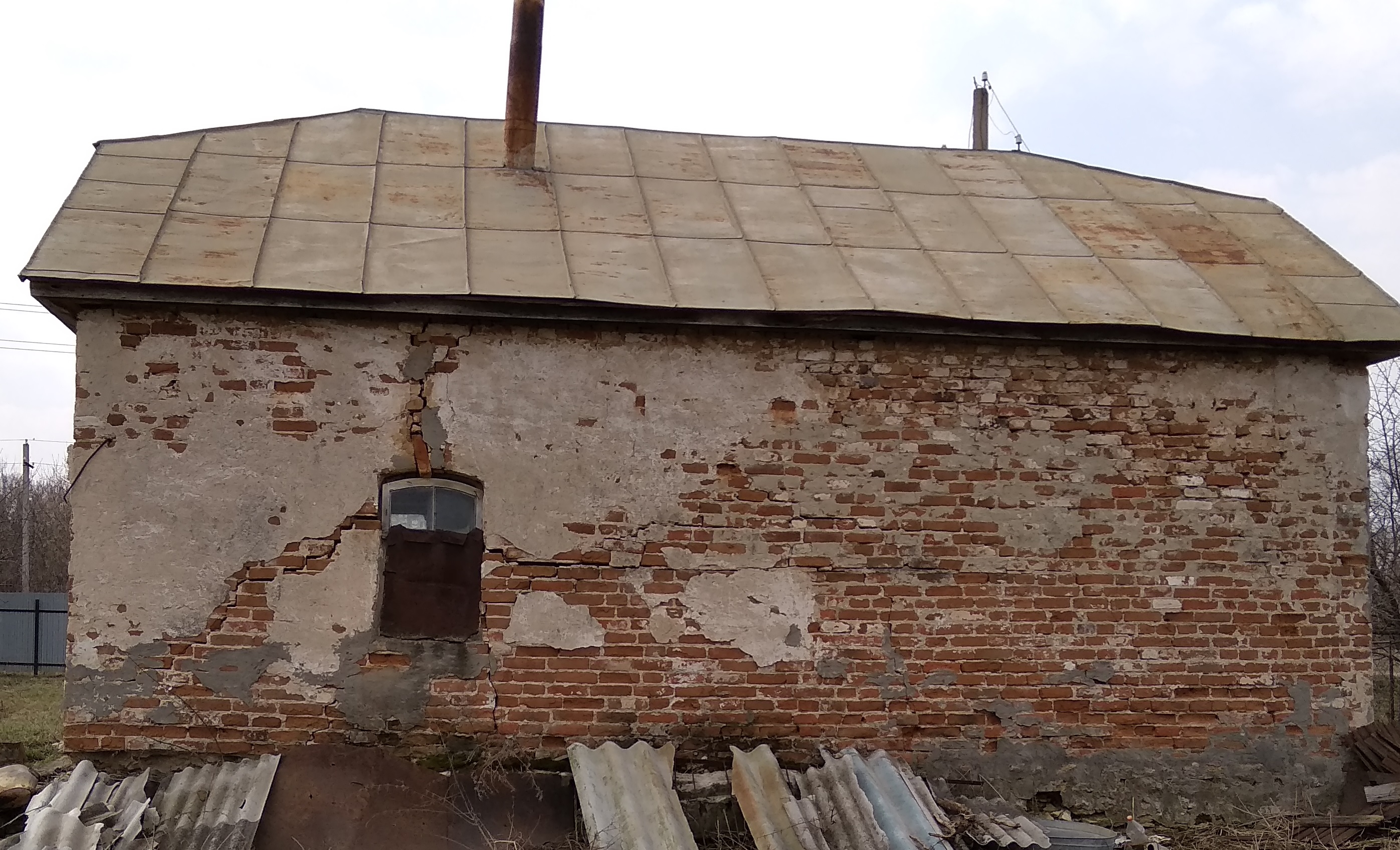

Имеется кирпичный дом построенный около 50-60 лет назад . Просела часть фудамента сделанного из камня известняка, по видимому из за стекания воды с крыши. Лопнула одна стена, часть кладки выступила наружу на 3-4 см. Планировал использовать здание как подсобное помещение.Думал стянуть снаружи армопоясом из металлических пластин укрепив фундамент. Другой вариант переложить одну стену предварительно установив подпорки под балки чтобы не обрушилась крыша. Может есть еще какие то способы сохранить здание?
