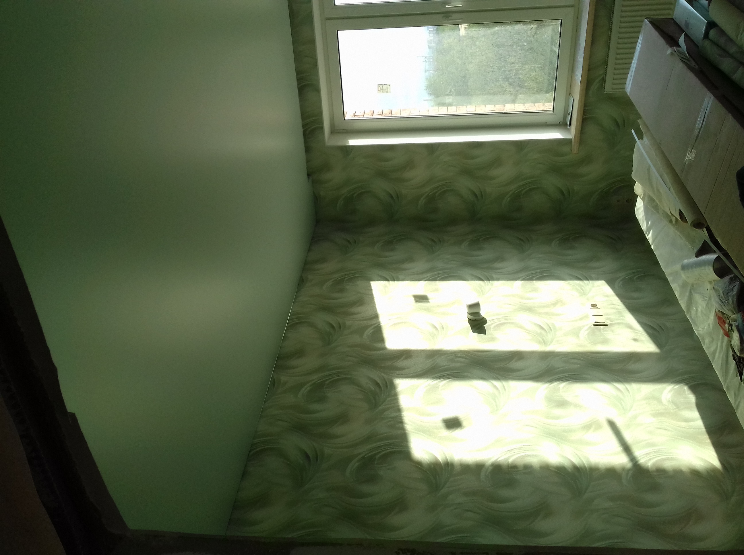

Если у вас площадь не квадрат а с множеством поворотов , то скорее всего виртуальна я ширина полотна больше чем 3.2 метра . Только msd имеет ширину больше ( 5.5 метра ) Рекомендую MSD EVOLUTION сатин ( имеет как раз немного блеска) , в гарпуне, и алюминиевые направляющие для прочности . Усадка 10 % а не 6 , цвет любой . И будет вам счастье
Для примера фисташковый сатин. Только натянули☺

Евгений Канжеа написал: Для примера фисташковый сатин. Только натянули
Ну, фотка так себе - толком ничего не понятно. Но в принципе вроде неплохо. Только ощущение неплотного прилегания к стенам. И что там за дыра над окном?
