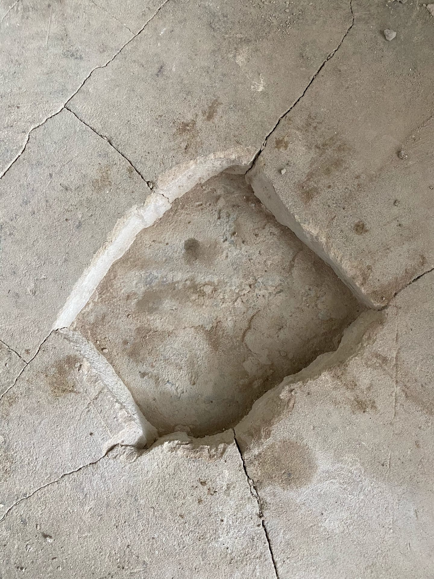

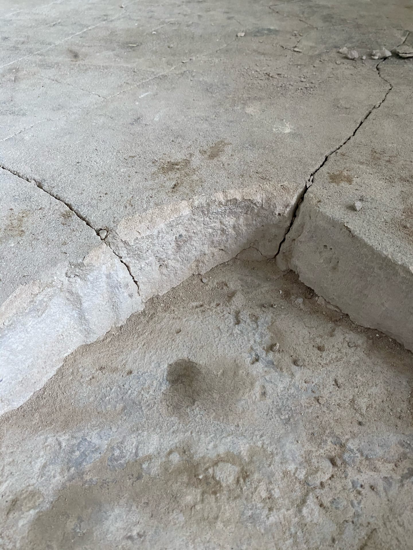

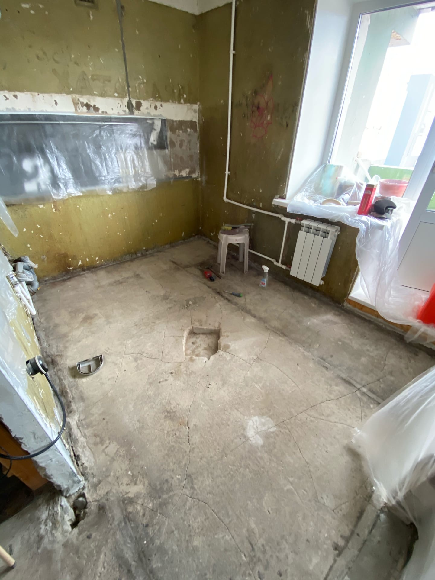

Всем добрый день, суть ситуации такая для ремонта на кухне купили наливной пол и плитку. Сняли два слоя линолеума стяжка с трещинами и один кусок подвижный. Его демонтировал и увидел что трещины идут до плит перекрытия. Сейчас перепад по полу в максимальной точке 2,8 см. Почитал форум, мнения расходятся кто-то пишет можно отремонтировать, кто-то пишет менять стяжку. Фото пола прилагаю. Основная проблема в том, что квартира однушка и живем сейчас в одной комнате вместе со всей кухонной утварью. Менять стяжку очень затратно по времени. :help

Не намного дольше. Только на время демонтажа и выноса стяжки. Максимум 4 часа...

max-i-mka@inbox.ru, ремонтировать можно, когда трещин пара тройка штук на комнату,в вашем же случае,полный демонтаж и заливка новой нормальной стяжки.
