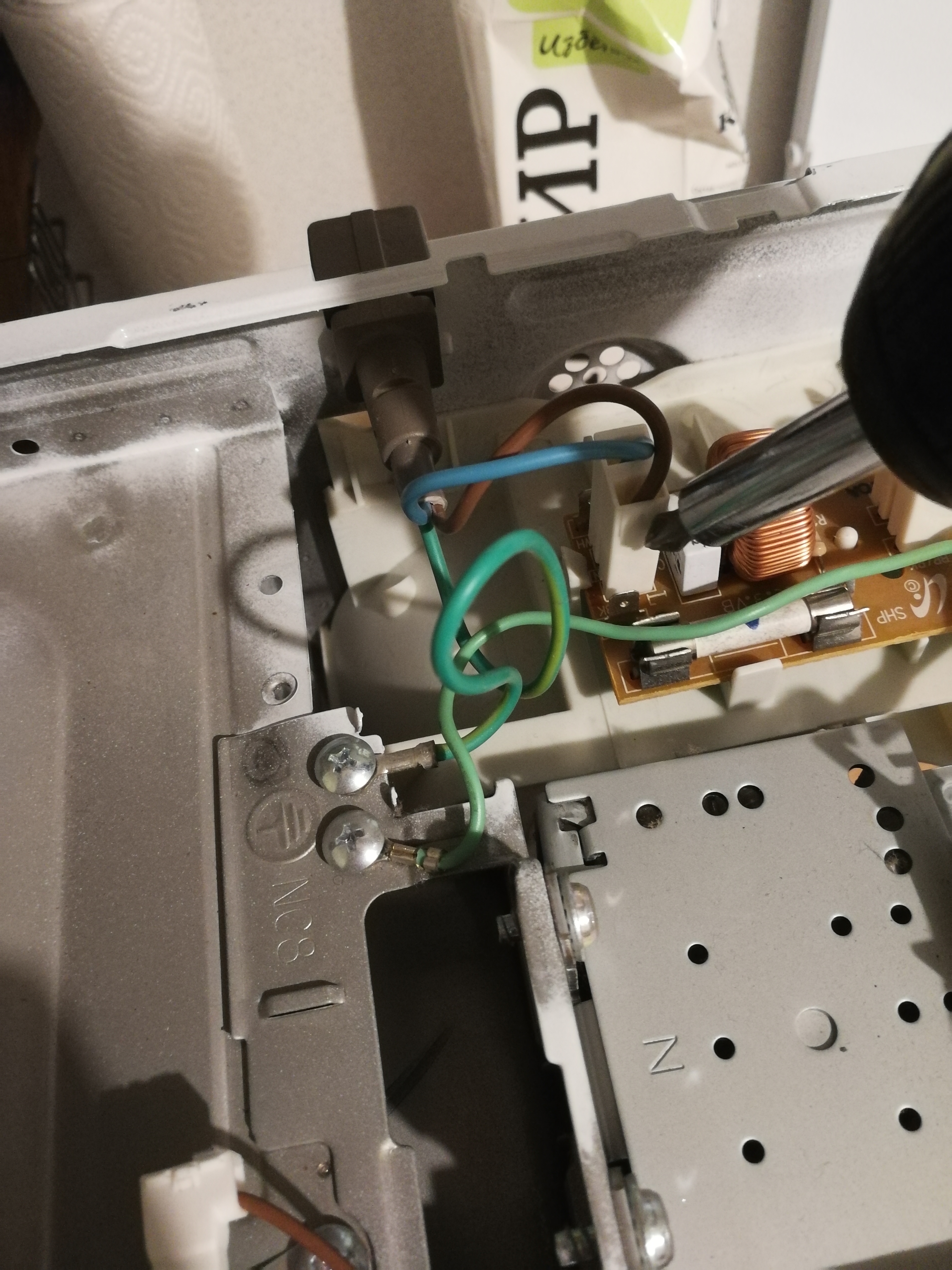

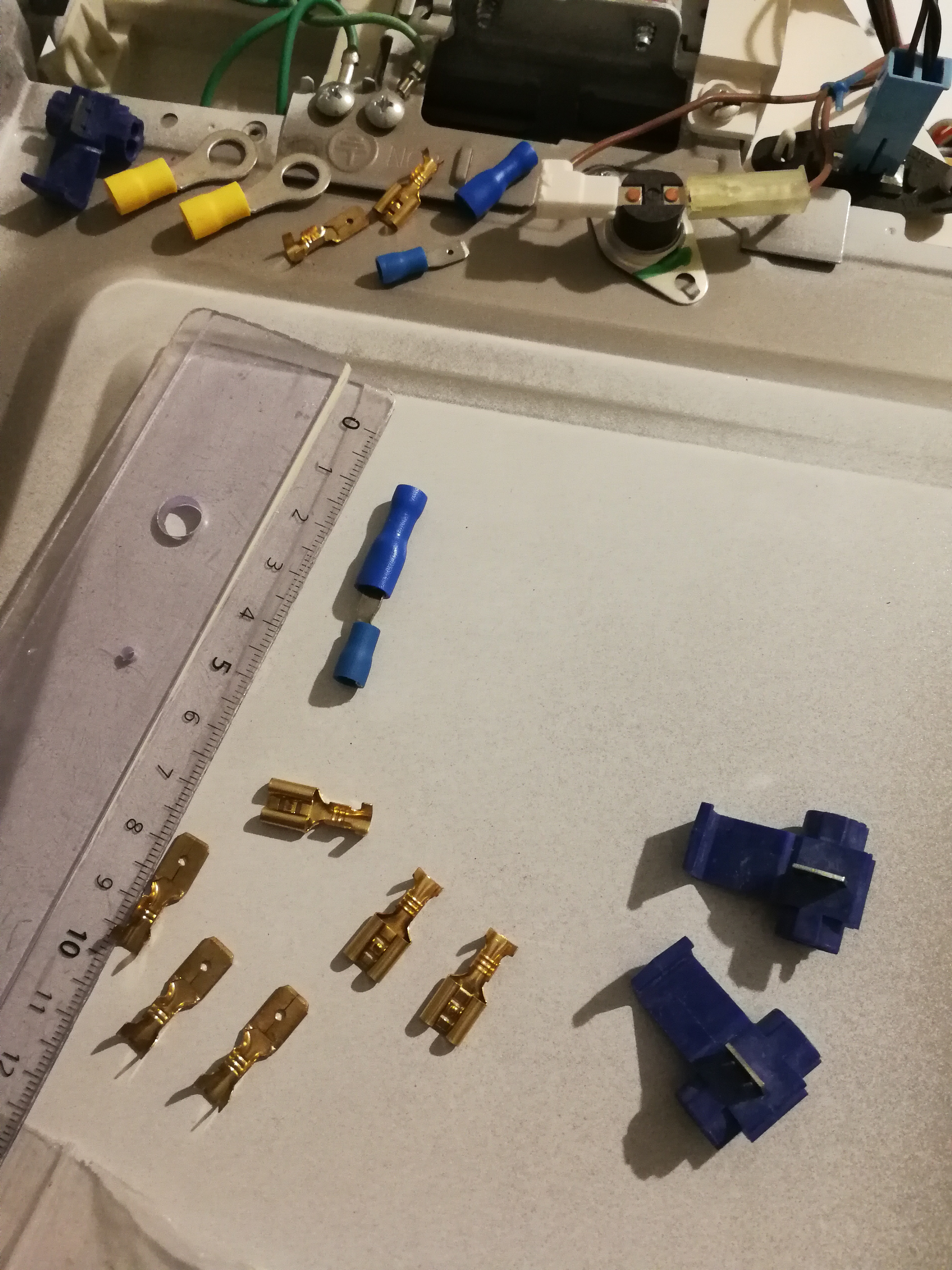

Микроволновка samsung MW87GPR сделана в Малазии. Возраст - 8-10 лет. Мощность микроволновки входная 1250, выходная 850 Удлиннить провод требуется на 30-40 см. Длина оригинального провода начиная от задней стенки печки и до вилки 98 см. НШВИшки, как говорит гугл - это такие наконечники трубчатого типа. У меня есть такие, но для какого они диаметра жил не знаю. А они точно нужны в такой организации подключения? (см. фото). Если тип изоляции в маркировках проводов в моем первом сообщении подходит для использования с микроволновкой(а подходит?), и сечения жил номинально совпадают, то могу с одинаковым успехом использовать как компьютерный провод, так и провод от удлинителя. Так?
Если наконечники НШВИ не нужны(см. фото), то достаточно ли будет для провода заземления:
Вариант1 - снять изоляцию с "нового" провода заземления, сделать из его многожильной требухи кольцо подобное кольцевой клемме заземления на фото, облудить это кольцо, зафиксироваь это кольцо родным винтом ?
Вариант2 - снять кольцевую клемму со старого провода заземления и обжать ее на новом (плоскогубцами,круглогубцами, длинногубцами, пассатижами , в общем всем, кроме специализированного инструмента)
Вариант3 - Поставить на провод заземления одну из новых желтых клемм, но только они на вид под 4-6 мм2
Для проводов фазы и ноля -
Вариант1 снять с родных проводов клеммники типа ножны, затем их перенести на новые провода фазы и ноля и обжать плоскогубцами,круглогубцами, длинногубцами, пассатижами(в общем всем, кроме специализированного инструмента)
Вариант2 какие то из новых(латунного цвета или синие) клемм типа ножны обжать плоскогубцами,круглогубцами, длинногубцами, пассатижами(в общем всем, кроме специализированного инструмента) Или для всего - никакие родные клеммы не снимать, просто обрезать на расстоянии от клемм родные провода и через 222 ваги присоединить к ним новые провода? (ну или через винтовые колодки вообще).

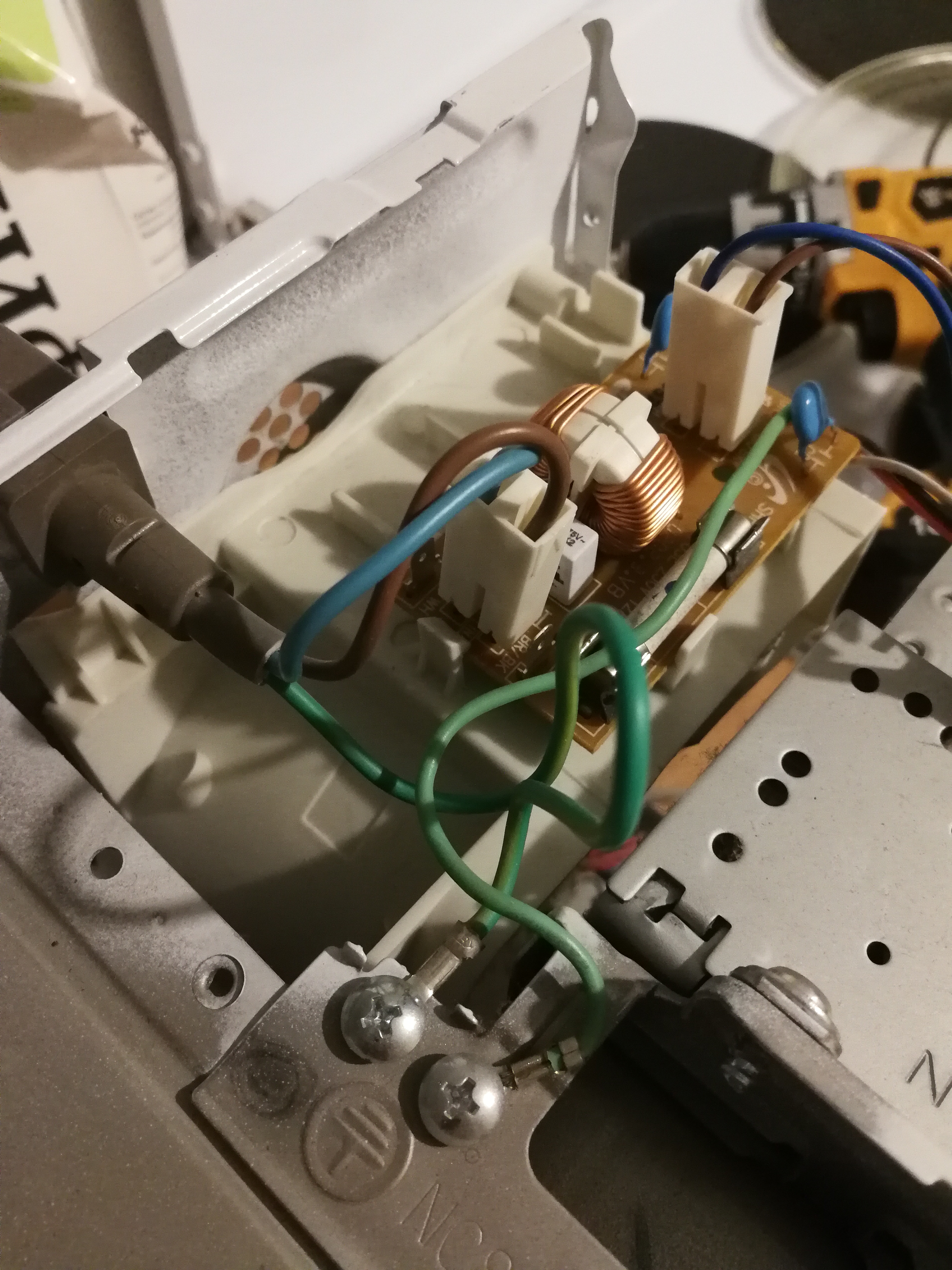

PS: подскажите как снять белый защитный кожух-короб(на который указывает бита) на проводах фазы и ноля, чтоб ничего не поломать

Разъём выпаять, провода впаять.
Клемму заземления отрезать с куском провода 50мм, скрутить с новым проводом и пропаять, стык заизолировать.

abulda написал: PS: подскажите как снять белый защитный кожух-короб(на который указывает бита) на проводах фазы и ноля, чтоб ничего не поломать
Это не кожух а так сказать корпус разъёма... Клеммы в нём удерживает специальный язычок...

**Alex___dr [написал] Это не кожух а так сказать корпус разъёма... Клеммы в нём удерживает специальный язычок...
Alex___dr, Как снять этот корпус разъема?

abulda написал:
abulda, Слегка раскачивая и потягивая вверх. Там еще может быть с невидимого на фото, боку - замок , поддеваемый отверткой .

dokar написал:
abulda написал:
dokar, Замков нет. Там еще в других местах несколько таких же разъемов. Тянуть пробовал но без усилия - не идёт. Покачивать не пробовал. Знаю, что в обычных ножновых клеммах есть(может и не во всех) защелка, и чтобы снять клемму, надо эт у защелку нажать острым предметом. Как бы не оказалось, что в этом разъеме такая же система. Или снимали уже эти(как на фото) разъемы?

abulda написал: Как бы не оказалось
а уже придумали как новый провод фиксировать в корпусе микроволновки будете?
