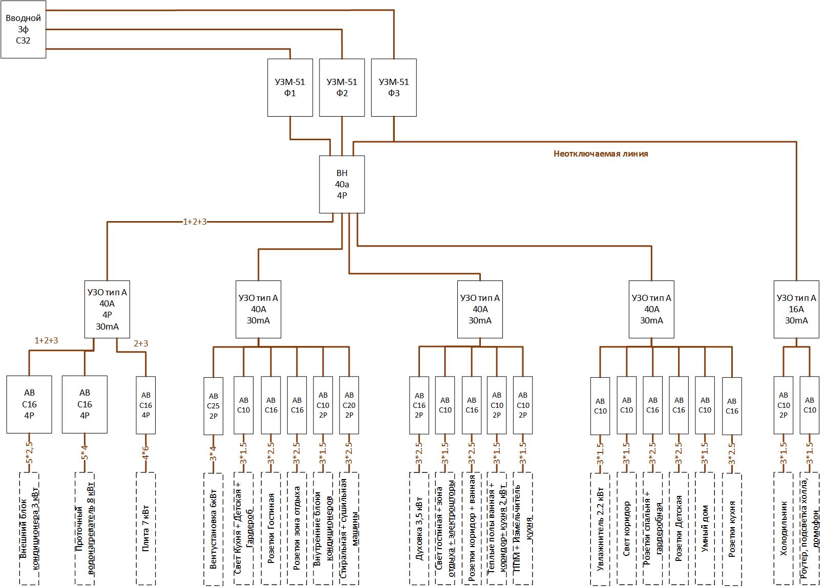

18.04.2020 в 17:13:33
O525, Вердикт? как преобразовать эту схему? Очень не хочется избавляться от реле совсем. Все-таки электроника и всё такое.
Klubenin
Klubenin
Регистрация: 12.06.2019
Сообщений: 26
18.04.2020 в 17:15:07
MaSeVi, Каков вердикт тогда по этим реле? оставлять как есть, или можно как-то оптимизировать?
ebf
ebf
Регистрация: 21.03.2015
Сообщений: 7795
18.04.2020 в 17:15:42
Klubenin, Вам в 3х фазных приборах,надо защитить,только 1 фазу,на которой находиться автоматика,поэтому достаточно однофазного реле,любое из трёх у вас имеющихся,либо поставить ещё одно,если хочется :)
Klubenin
Klubenin
Сообщений: 26
18.04.2020 в 17:18:22
ebf, это уже интересно. А как понять, на какой фазе там автоматика? ПО этой логике получается, что трехфазные потребители можно спокойно закинуть под те три реле, что по схеме у меня справа, а левое (отдельную ветку) - выкинуть, верно? тогда получается, что все три фазы будут защищены, в том числе и та, что питает автоматику. и трехфазное реле уже избыточно?
ebf
ebf
Сообщений: 7795
18.04.2020 в 17:20:00
Klubenin написал: что все три фазы будут защищены, в том числе и та, что питает автоматику. и трехфазное реле уже избыточно?
Именно
Klubenin написал: А как понять, на какой фазе там автоматика?
Или по схеме,либо методом тыка
O525
O525
Регистрация: 22.03.2020
Сообщений: 154
18.04.2020 в 17:20:05
теперь осталось только человеку понять на какой же фазе у него эта автоматика :swoon з.ы. к слову тут у меня чел купил сбе двуфазный проточник без нуля... какую там фазу релировать ?! :D

MaSeVi
MaSeVi
Регистрация: 08.10.2009
Сообщений: 17847
18.04.2020 в 17:21:59
Klubenin написал: Каков вердикт тогда по этим реле?
Раз скачки - ставьте.

Klubenin
Klubenin
Сообщений: 26
18.04.2020 в 17:39:00
Вот такая штука в итоге получается
