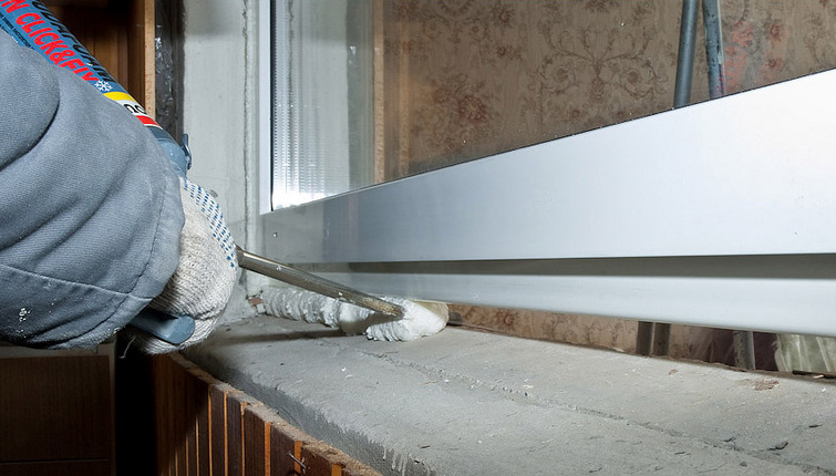

Нужно вот окна в квартире все поменять, смотрю как люди делают и в шоке постоянно. У нас что, пена имеет лучшие показатели по температуре, шуму, гигроскопичности и т.п.., чем пластиковые армированные металлом окна?
Вот и задаюсь вопросом, а чего из пены сам профиль не делают-то? )) Шутки шутками, но мне кто-нибудь может внятно объяснить, для чего проемы между окном и стенами оставляют 2-4 см (а то и больше), а потом просто пенят. Нет, в лучшем случае пенку пленкой прикроют и говорят, а вот это уже по ГОСТу ))) Ну и, собственно, каковы альтернативы?

По Вашей логике, так и дома из пены пора делать. Хотя, что я говорю, есть уже давно СИП-панели. Каждый материал имеет своё предназначение. И свои условия монтажа и эксплуатации. Расстояние оставляют, исходя из того, чтобы рама относительно четверти, выглядывала со стороны улицы на правильное расстояние. А уж какой зазор получится между рамой и откосом - второй вопрос. Какой получится, такой и получится. В послевоенные времена эту щель теплоизолировали, набивая в неё что угодно мягкое - это и ветошь, и пакля. Когда появилась пена, то она оказалась очень подходяща и востребована для заполнения всевозможных неплотностей. И если есть такой универсальный материал, то зачем искать альтернативы? Ну, разве что, к ветоши вернуться.

Даже в интернет лезть не надо: 2-4 сантиметра оставляют, потому что нельзя идеально просчитать расстояние и вероятные перекосы. В идеале - 1,5 сантиметра,этого достаточно чтобы залез носик проф. пистолета для полного запенивания. Пена так же нивелирует микровибрации.
Паропроницаемая плёнка служит для гидроизоляции и защиты пены от УФ лучей.

Дымчатый, даже открытый проём может не иметь идеальной геометрии, поэтому с зазором в 6-8 сантиметров выше вероятность, что готовое окно влезет в проём, чем с зазором 2-3 сантиметра.
