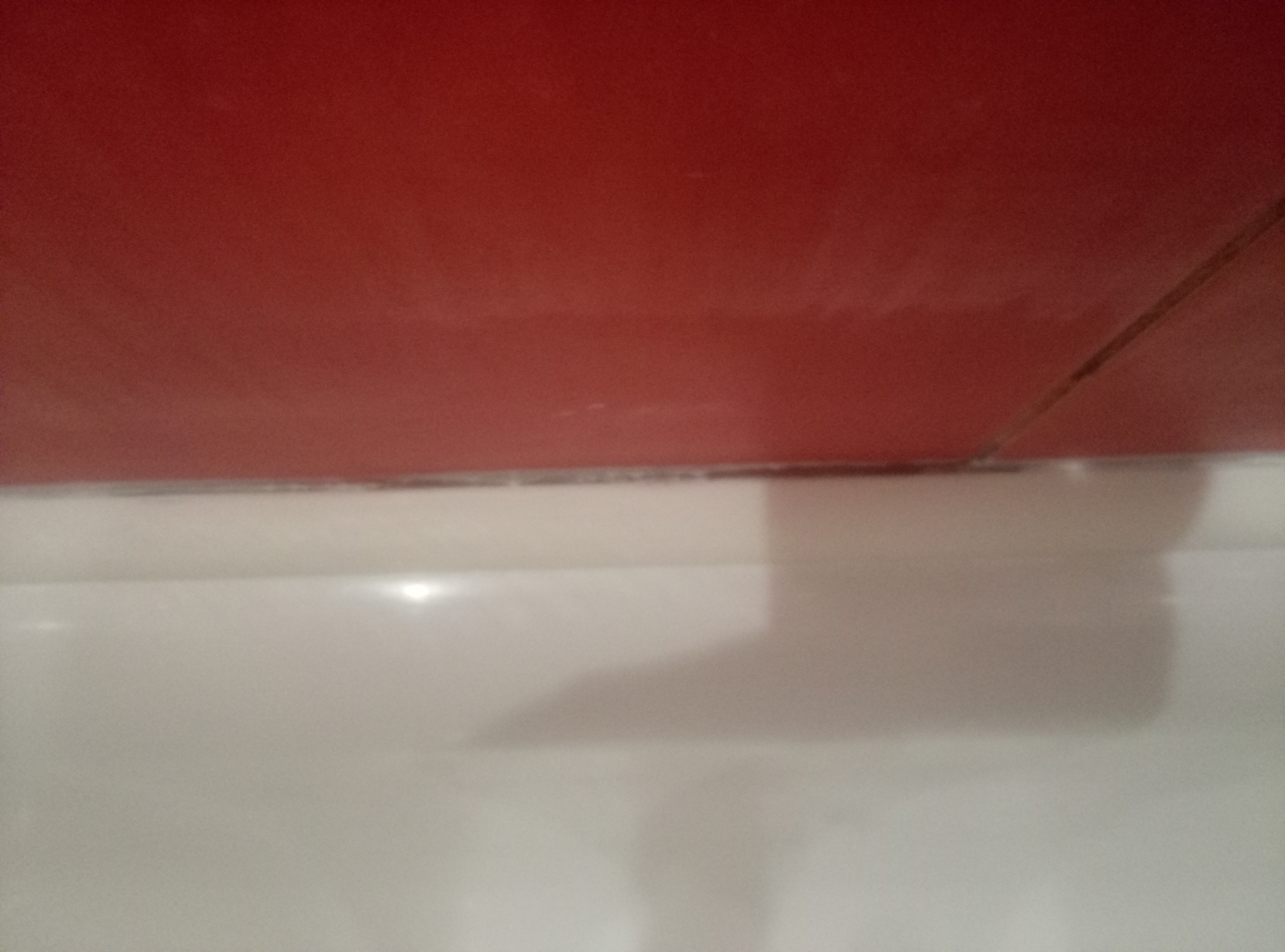

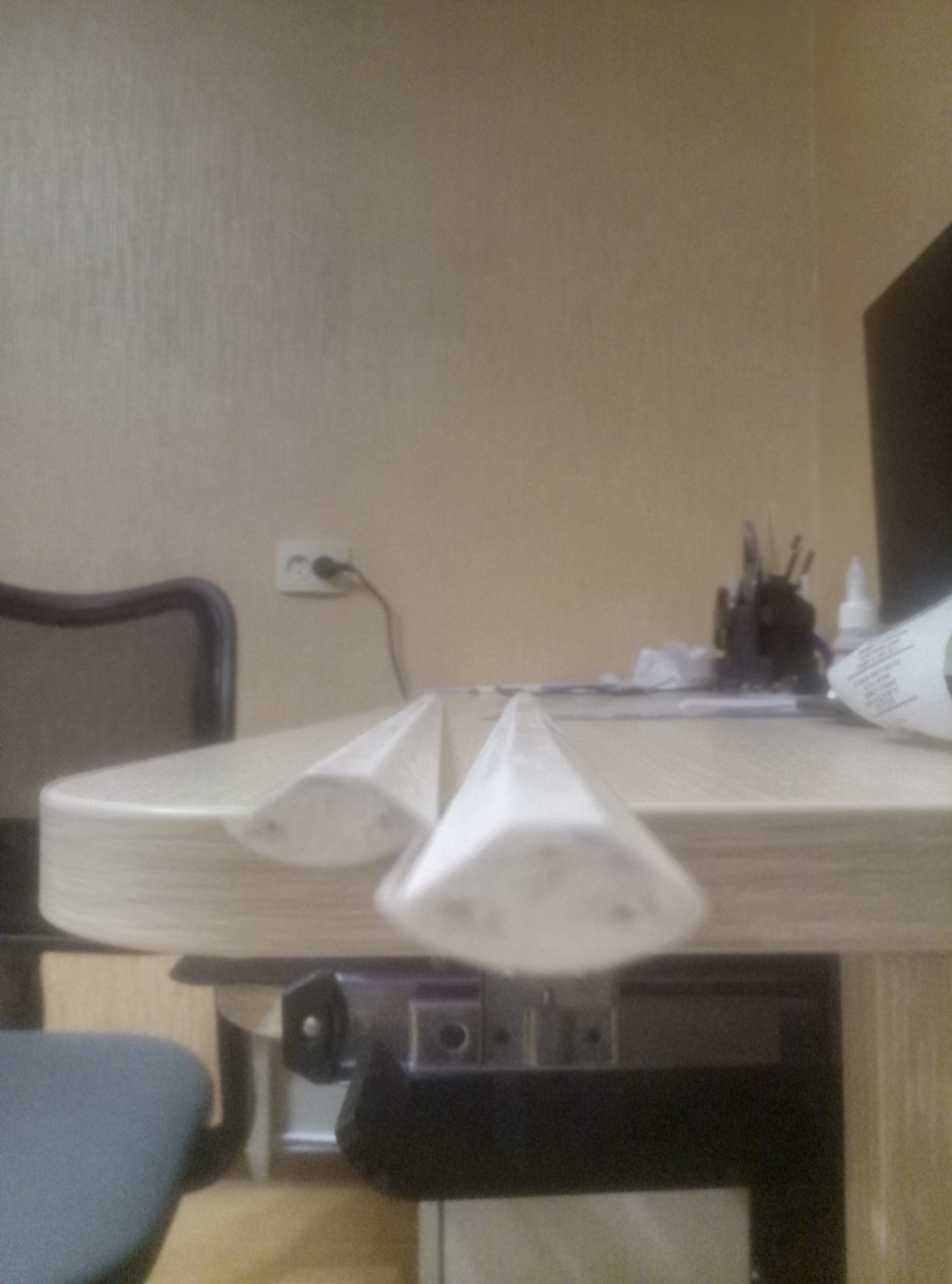

Здравствуйте,ситуация в следующем в общем в ванной между плиткой где стык образовалась плесень. Вот пластиковый плинтус который на фото(на момент проблемы он почти весь отошел) был приклеен на какой то клей,после швы были затерты,старый герметик удален и стык был заново пройден новым санитарным герметиком.Вопрос остался в приклейке этого декоративного плинтуса,я купил клей герметик,всё обезжирил высушил,прошелся им по краям плинтуса и поставил в надежде что он схватит сразу.Но он не клеится и отходит от стены образовывая щель. Вопрос как мне поступить? Заново всё отдирать или просто промазать эту щель герметиком.А может вообще приклеить на что-то другое?

Вообщем я их отклеил обратно,весь герметик коту под хвост,на что их приклеить чтобы плотно держались и не пропускали влагу?

alexandr9323 написал: Вообщем я их отклеил обратно,весь герметик коту под хвост,на что их приклеить чтобы плотно держались и не пропускали влагу?
MS-полимер.

Covboy, Таким герметиком и был преклеен,только он не моментально схватывает же,а плинтус отходит,от основания(на фото видно)

alexandr9323 написал: Есть еще варианты?
Постараться чем-то прижать уголок на время полимеризации полимера. Булавками приколотить. Чуда не случится, если стена кривая - неприжатый уголок отслоится, чем ни намазывай.
