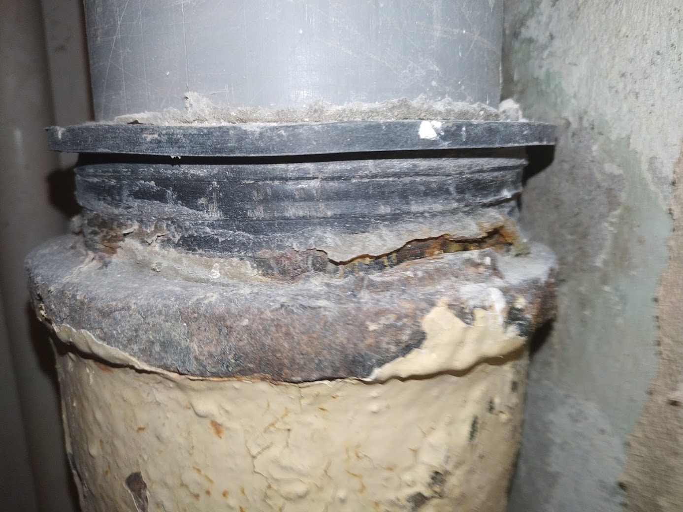

Добрый день, чем лучше загерметизировать соединение чугунного и пластикого стояка? Сейчас установлена резиновая манжета, соединение свободно болталось. Вытащил манжету, как мог зачистил, залил герметик и забил обратно, и сверху прошел герметиком. Через месяц начало выпирать обратно. Есть способ уплотнить соединение не разбирая стояк?

У вас: манжета не плотно вставлена в чугунный раструб, возможно пластиковой трубы не хватает по длине. Для качественной герметизации требуется освободить данное соединение для свободного доступа, следовательно вырезать участок пластиковой трубы, извлечь манжету. Зачистить чугунный раструб, вставить новую резиновую манжету, собрать трубопровод с использованием соответствующих фасонных частей.

молоток, до конца не влезает, да. Вопрос почему её выпирает? Разбирать не хочется, сверху шесть этажей. Может льном забить?

Frogjockey, чугунный раструб мал, что для манжеты не хватает место совместно с пластиковой трубой войти в него. Либо плохо зачищен раструб чугунной канализации. Поможет разбор и переделка. Лён не поможет, к тому же он мокнет.

Предположу, что нет компенсационного патрубка. Нужен хомут на пластиковую трубу на жесткой консоли, чтобы сдерживал движение трубы от её теплового расширения и не давал ей елозить в чугунном раструбе. Можно поставить второй хомут ниже чугунного раструба и стянуть хомуты шпильками.

Frogjockey, сделайте общее фото всего участка, что виден из Вашей квартиры. Компенсационный патрубок должен быть на каждом этаже с пластиковым стояком. Утруждать себя разборкой стояка может оказаться не обязательно.

cineman, Нету патрубка, два метра пластика, сверху переход с чугуна. Дом 83 года, меняли кусок стояка.

Frogjockey, без патрубка невозможно сделать пластиковую вставку в чугунный стояк. Ну если только ремонтную муфту использовать.

cineman, там чугунный компенсатор, или как оно там называется. Из него как раз манжету и выдувает.
