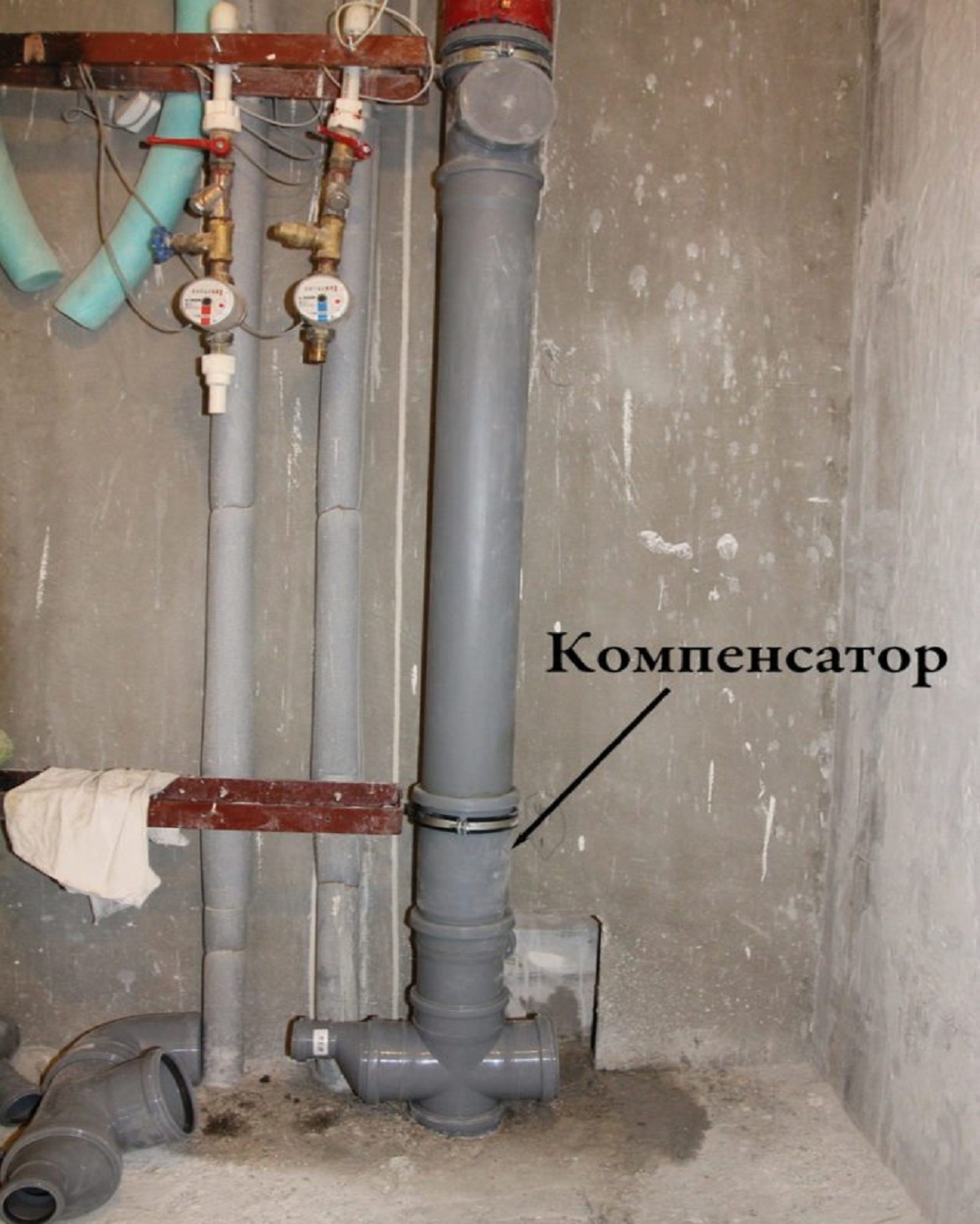

Frogjockey, какой ещё "компенсатор"? Раструб это. Компенсатор вот так выглядит:

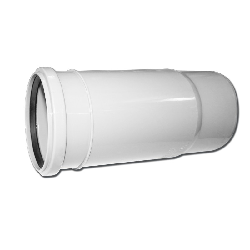

Mazayac написал: Компенсатор вот так выглядит

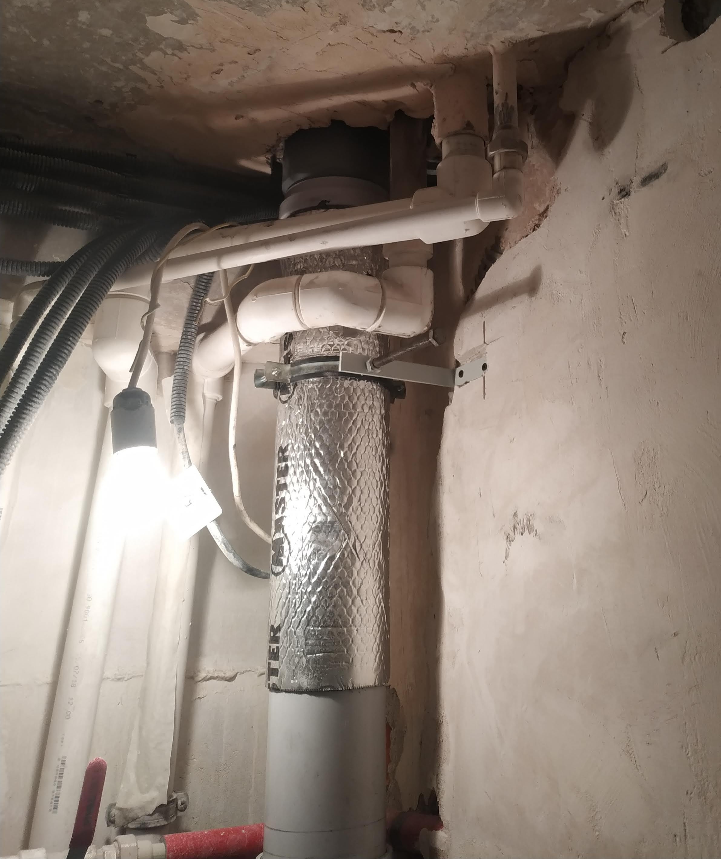

Frogjockey, перебирать стояк надобно. Раструб чугунный зачищать, в него через манжету компенсатор с жёстким креплением хомутом к стене, между ним и верхней (чугунной?) трубой - пластик, закреплённый опять же жёстко прямо под его раструбом. Принцип простой: неподвижный хомут ставим прямо под раструб, "хвост" трубы/компенсатора оставляется свободным и гуляет вверх-вниз при температурных деформациях. Типа того:

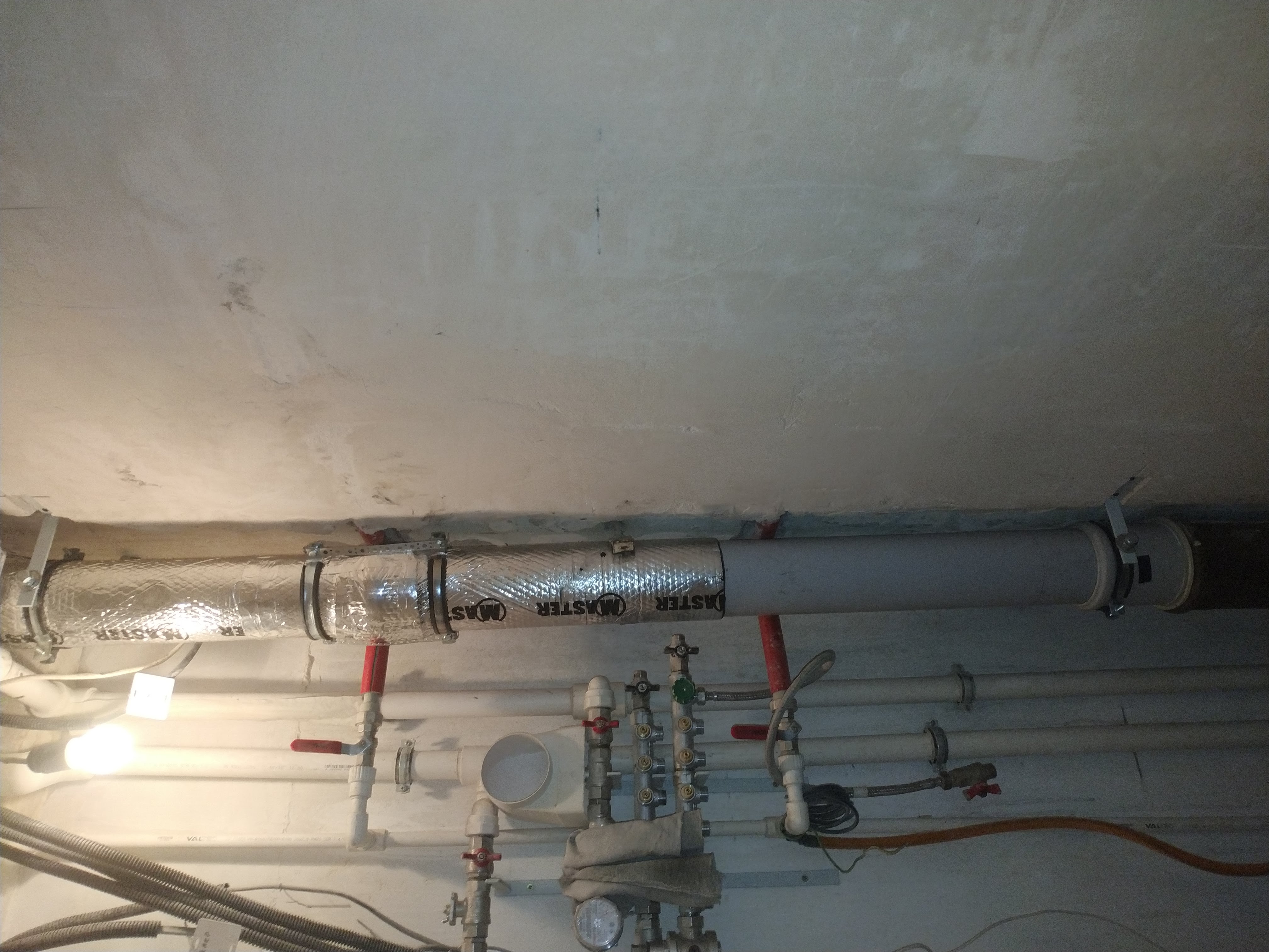

Mazayac, Спасибо за развернутый ответ, как то так получилось:
