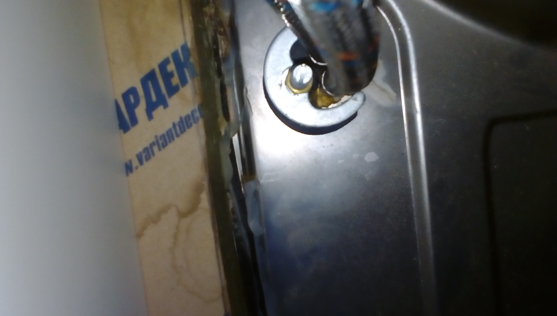

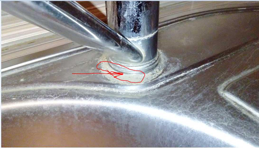

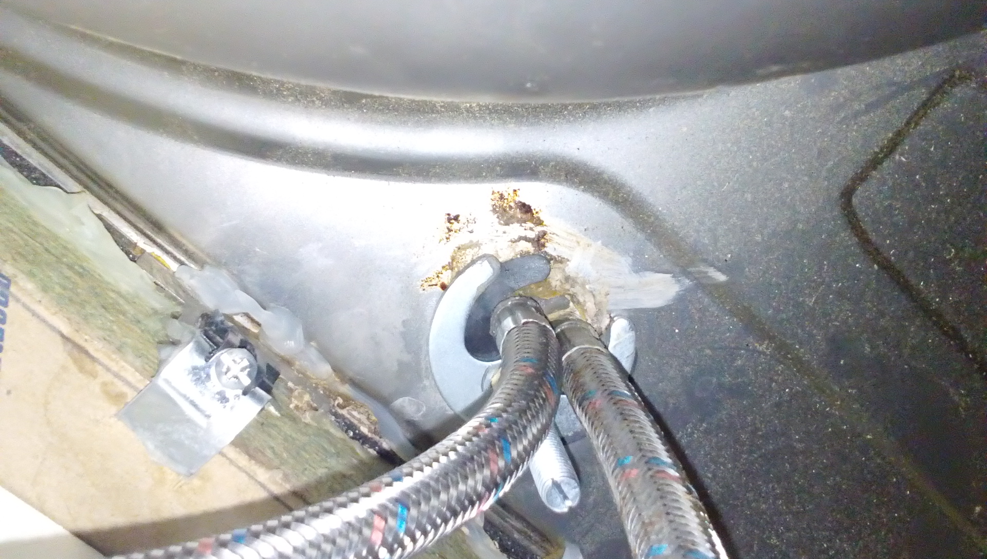

Здравствуйте, уважаемые форумчане,
прошу вас посоветовать как решить следующую проблему: сегодня начало течь из-под смесителя на кухне (см скрины). Вода или мыльная пена, находящаяся рядом с основанием смесителя на кухне протекает насквозь. Подскажите, пожалуйста, что делать в таком случае? Можно ли место протекания изнутри замазать сантехническим герметиком? Не начнет ли гнить от этого гибкая подводка, если замазать изнутри герметиком? Очень не хочется подтягивать гайку, которой соединен смеситель с мойкой , так как место очень неудобное - боюсь задеть гибкую подводку.
Спасибо.

zigmund, герметик ничем не поможет, и подтягивать тут нечего. Износились кольца между изливом и корпусом смесителя. Разбирать, измерять, менять со смазкой специальной. И то не факт,что не съело покрытие в этих местах изнутри. 50 на 50 вероятность успеха даже при тщательной переборке.

zigmund написал:
чуть преподнять только можно один бок
на этот же бок течет ?
должен плотно сидеть
ни за какие 3.5 года никакая прокладка не износится никогда - там нет износа никаких факторов ни подвижности ни абразива ничего
разбирайте и ревизируйте
гайку только стронуть пассатижами ( из бытового, вряд ли у вас такая длинная голова есть ) аккуратно дальше от руки

zigmund написал:
да на этот бок и течет - вчера пробивал засор вантусом - после этого начало подтекать
усе понятно - деформировали мойку при интенсивной физической работе
переусердствовали короче

fhntv, достаточно ли будет подтянуть гайку, которой прижимается смеситель к раковине?
Регистрация: 25.07.2018 Можайск Сообщений: 5714
zigmund написал:
увы нет - посудите сами при штатной затяжке гайки течи не было до момента деформации основания
которое и привело к течи
выход - снимать смеситель, устранять деформацию и ставить обратно
zigmund написал:
Видно же на фото, что течь - из-под излива! Гайка крепления смесителя к раковине на неё не влияет вообще никак.
