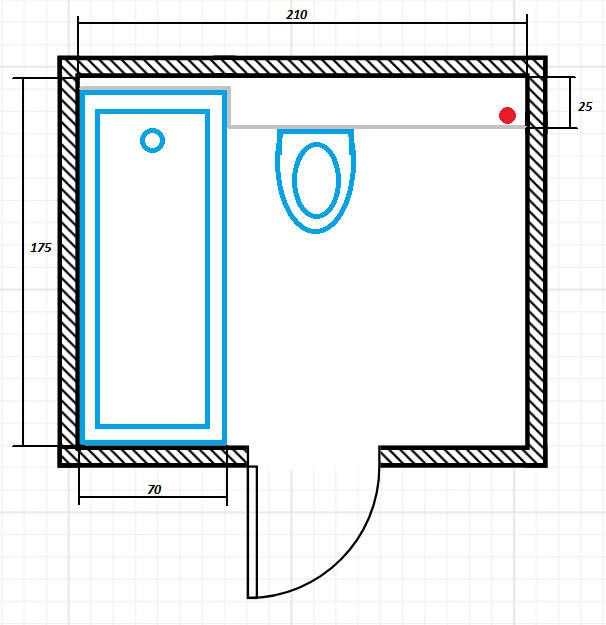

Добрый день!
Планирую разместить ванну 170х70 как на схеме ниже, т.е. как минимум 20 см длинного борта ванны будет примыкать к фальшстене (серая линия на схеме). Экран под ванной планирую выложить плиткой, а в нем скрытый люк. В случае необходимости можно ли будет получить более-менее нормальный доступ к сифону ванны? Вариант со сливом по центру ванны не рассматриваю из-за дороговизны таких ванн.

Захарка, чем обусловлена такая фальш-стена и почему унитаз рядом с ванной?

Захарка написал: можно ли будет получить более-менее нормальный доступ к сифону ванны?
можно, решается лючком большего размера для удобства доступа.
dmitrovski написал: чем обусловлена такая фальш-стена
встроенной инсталляцией и скрытием канализационной трубы сотого диаметра (коммуникаций)

dmitrovski написал: Захарка, чем обусловлена такая фальш-стена и почему унитаз рядом с ванной?
dmitrovski, за фальш-стеной будет скрыта инсталляция, труба канализации (110 мм) и стояк горячей воды. Ее местоположение (25 см от задней стены) выбрал по местоположению стояка горячей воды. Унитаз конечно можно сдвинуть ближе к стояку, но супруга очень хочет столешницу от стены до стены.

Захарка написал: Унитаз конечно можно сдвинуть ближе к стояку
Унитаз обязан быть как можно ближе к стояку. Не надо создавать себе лишних проблем. Люк для доступа к сифону - строго обязателен, и габариты его не 15*15см, а в разы больше - чтобы можно было спокойно две руки внутрь засовывать для демонтажа-монтажа - дотягиваясь ещё и до верха перелива! Для поклонников замуровывания без нормального доступа выкладывал на этом форуме два примера: разбитая тёщей в ванне стеклянная чашка (необходим полный демонтаж сифона для извлечения осколков) и полностью забитое волосами сечение сливной трубы (достаточно зацепиться за любую неровность одному волосу - и понеслось...).

Ваш вариант блокирует доступ к переливу. Если изловчитесь одной рукой его монтировать-демонтировать, но норм. По сути, там шурудить особо не надо, только поддержка при затягивании.
Совет. Я когда подобные вещи планирую, из картона от коробок и скотча строю габаритный макет. Если с ним удается провести манипуляции по запихиванию кострукций, значит есть шанс и с техникой не промахнуться. Помогло прикидывать размеры сантехшкафа и оценить размещение холодильника на кухне.

Mazayac написал: Унитаз обязан быть как можно ближе к стояку. Не надо создавать себе лишних проблем.
Mazayac, осмелюсь предположить что сдвиг унитаза на 60-70 см некритичен.
Mazayac написал: Люк для доступа к сифону - строго обязателен, и габариты его не 15*15см, а в разы больше - чтобы можно было спокойно две руки внутрь засовывать для демонтажа-монтажа - дотягиваясь ещё и до верха перелива!
Я понимаю что доступ к сифону необходим, хотя на квартире где сейчас живем уже более 7 лет, тьфу-тьфу-тьфу, ни разу туда не лазил.

Мишутк написал: Ваш вариант блокирует доступ к переливу.
Мишутк, вот это меня и пугает, но супруга настаивает на такой планировке. Я уже прикидывал вариант ванны с центральным сливом, но там ценник сильно выше. Или, на худой конец, взять ванну длиной 160 или 150 см.

Захарка, вам доступ к сифону нужен лишь длч прочистки в случае засора? В таком случае поставьте сифон с верхней прочисткой.
