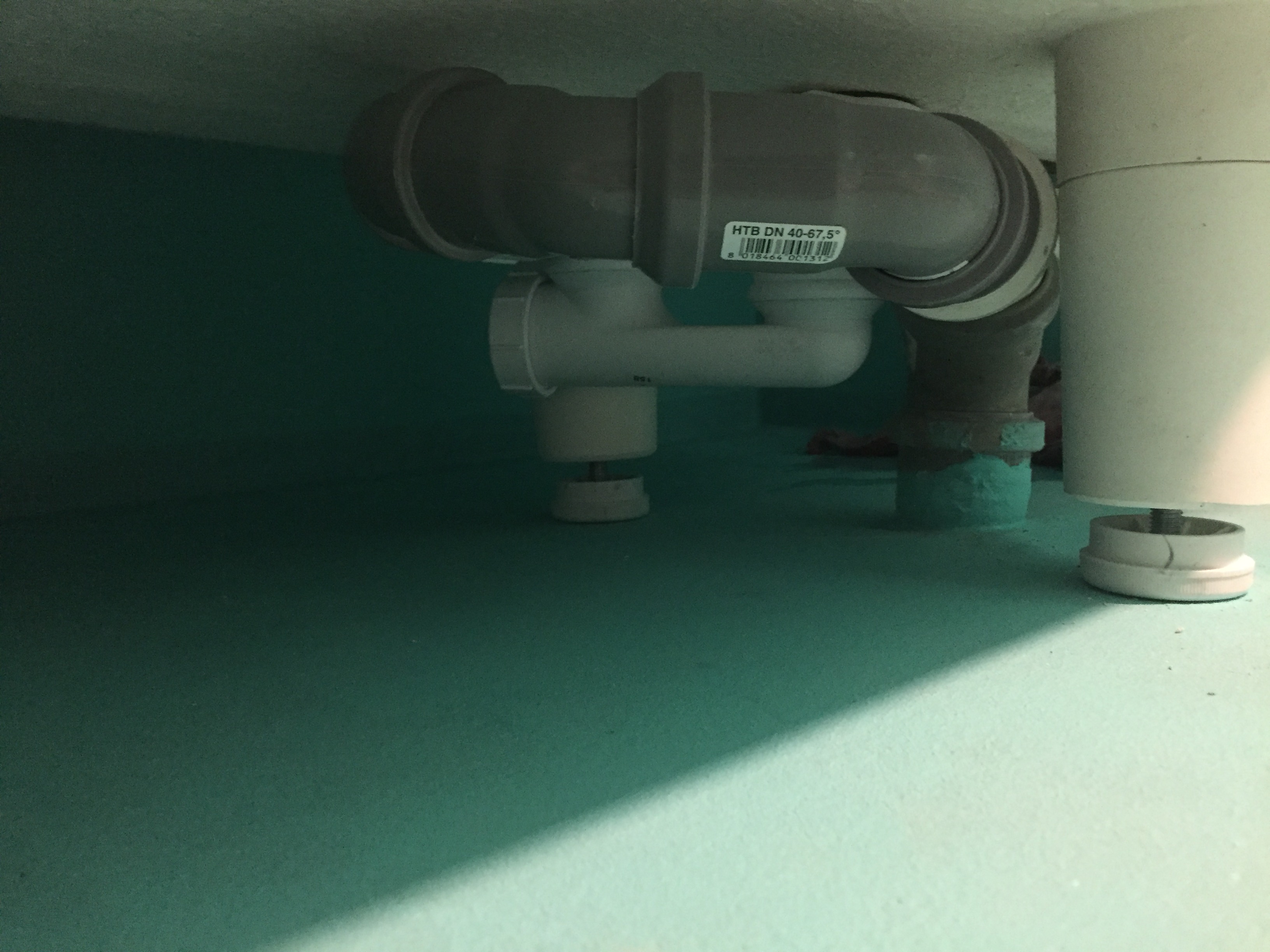

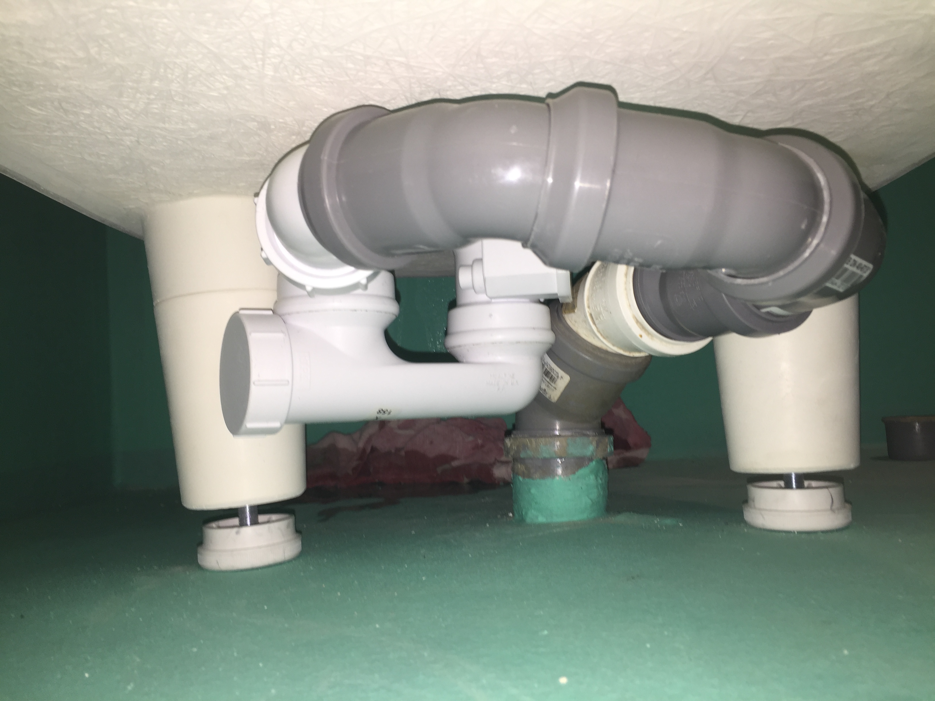

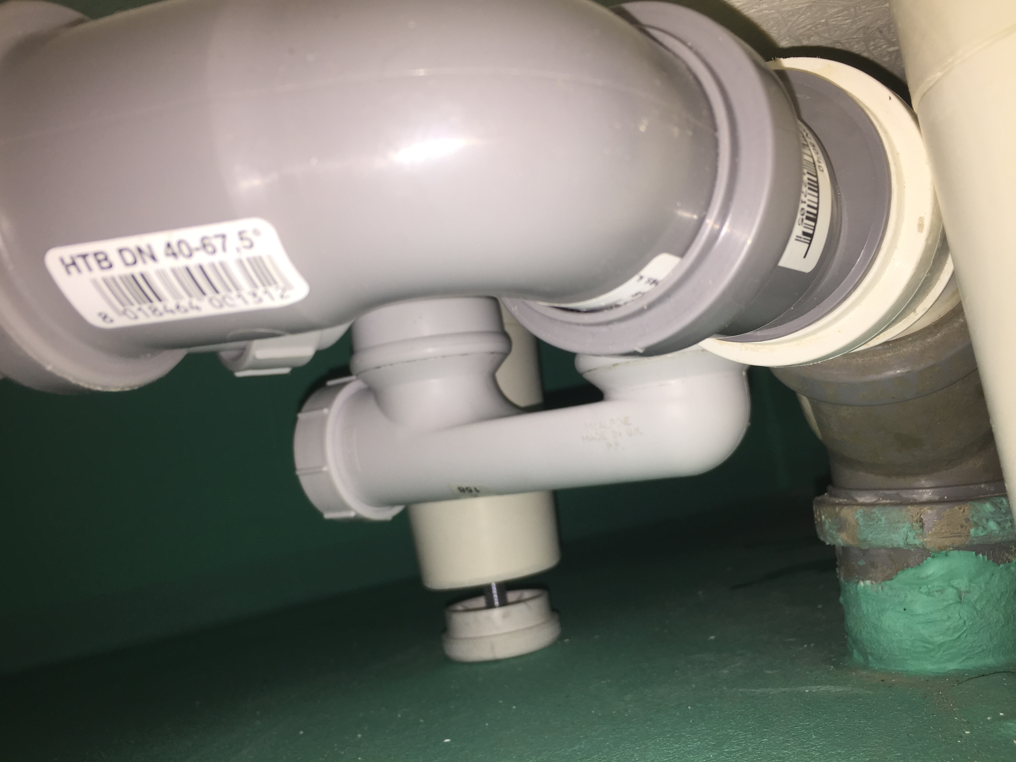

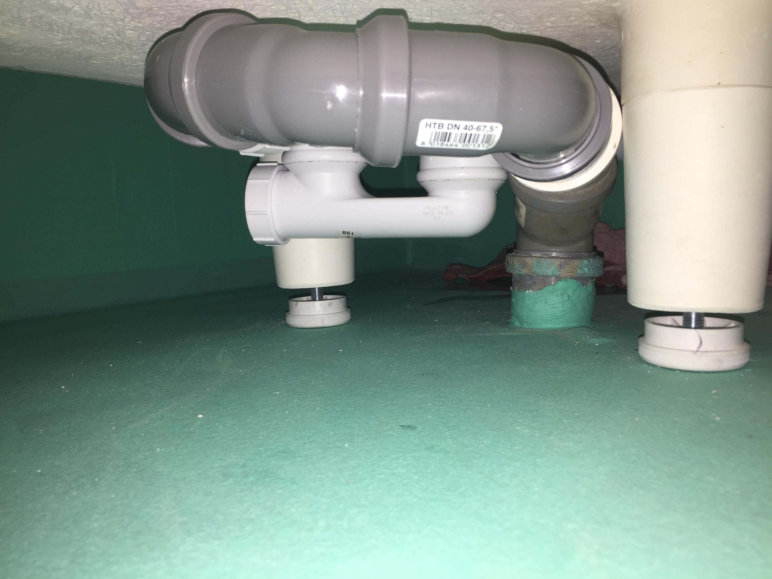

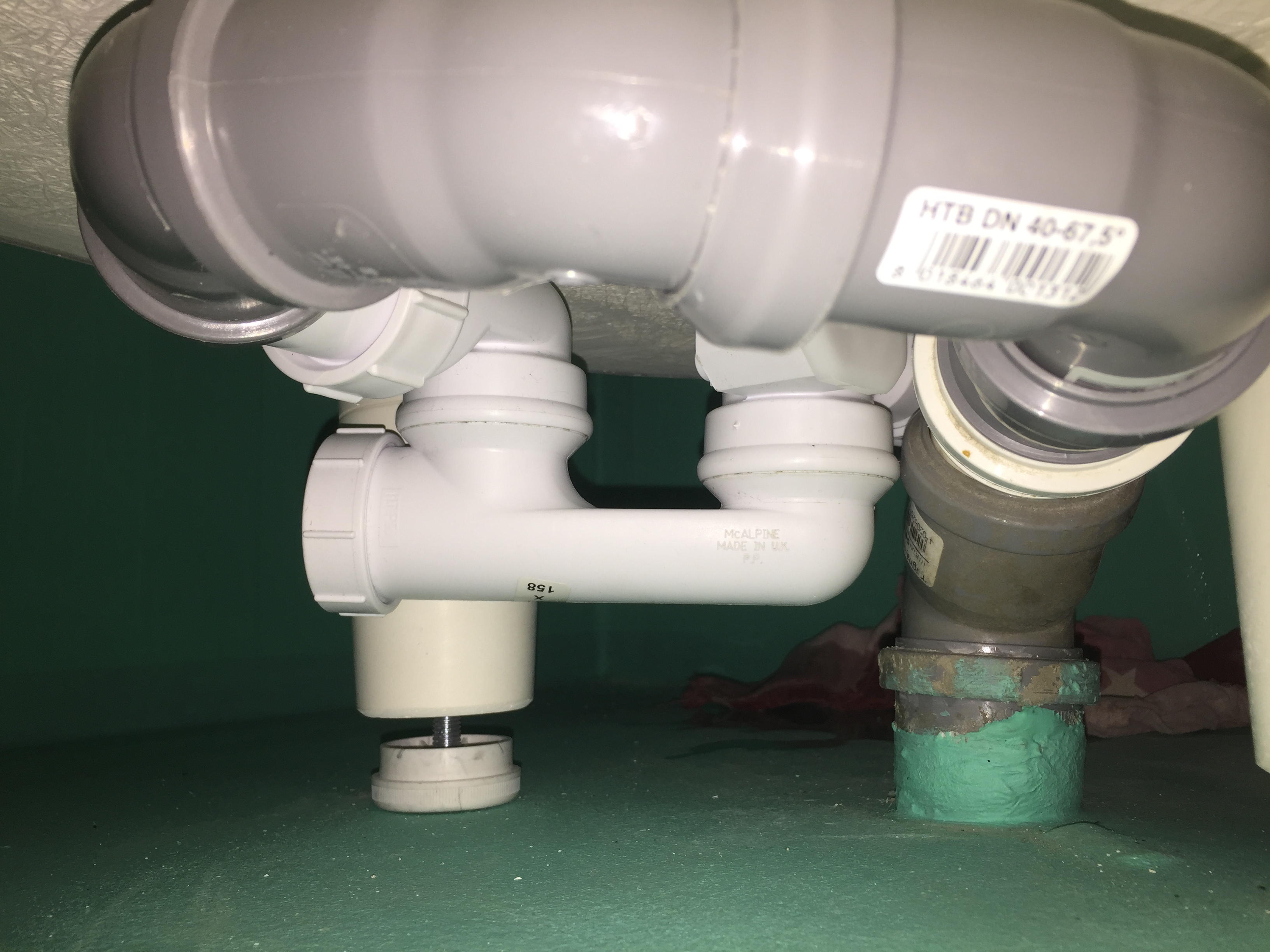

Слив ванной практически находится на одной оси с трубой канализации, которая выходит с пола. Есть ли в данной ситуации, какой-то способ, чтобы правильно подключить ванную к канализации, без спирали? Прикладываю фотофиксацию, как сейчас сделано подключение.

Повернуть сифон, двумя уголками по 45 градусов уйти в слив.

strider1978 написал: Повернуть сифон
а дальше использовать подходящую фасонину для стыковки сифона с выводом канализации

28.04.2020 в 15:19:36
strider1978 написал: Повернуть сифон, двумя уголками по 45 градусов уйти в слив.
не получается это сделать, так как мешают ноги
может есть какой-то другой сифон для такого случая?

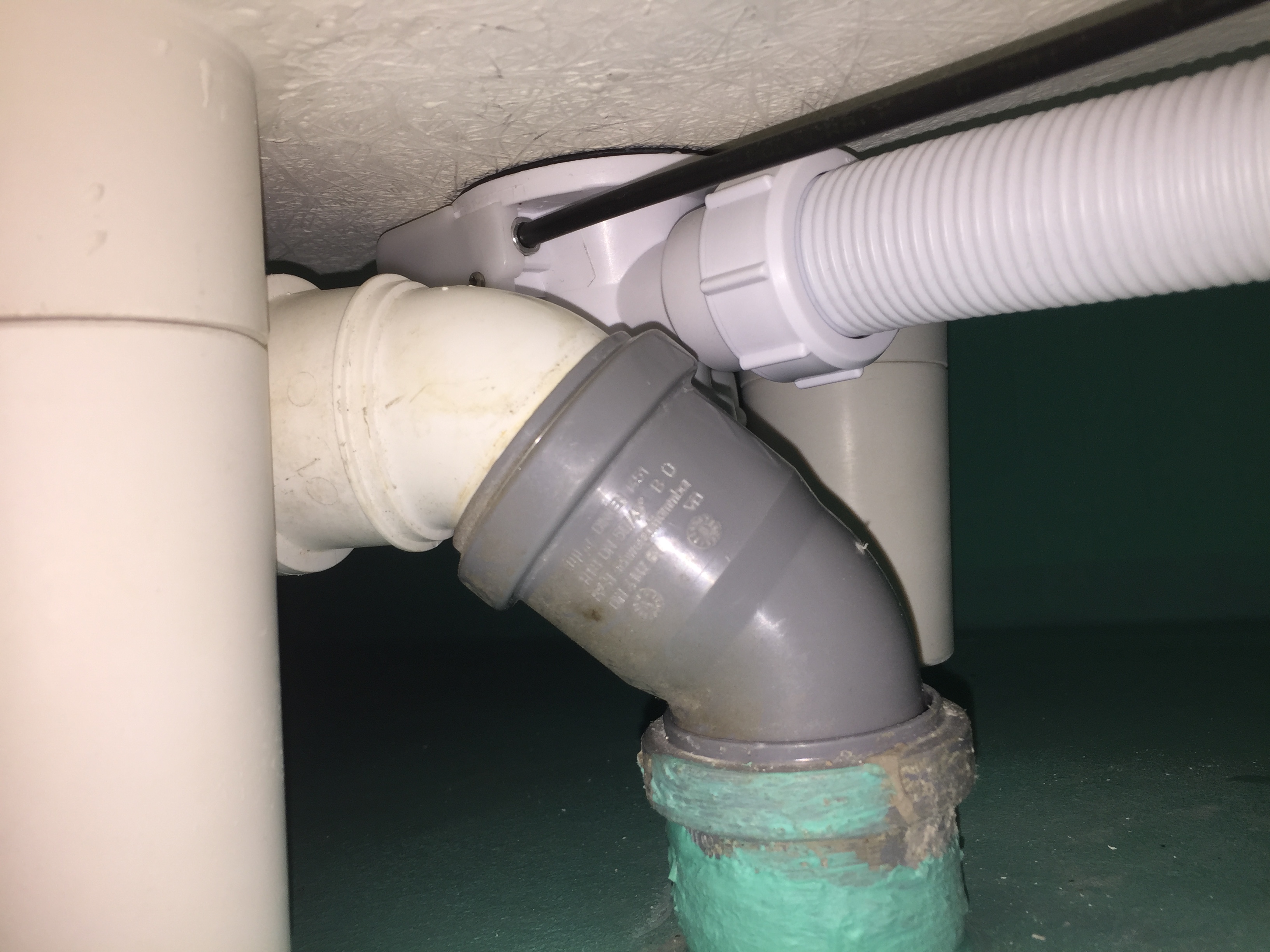

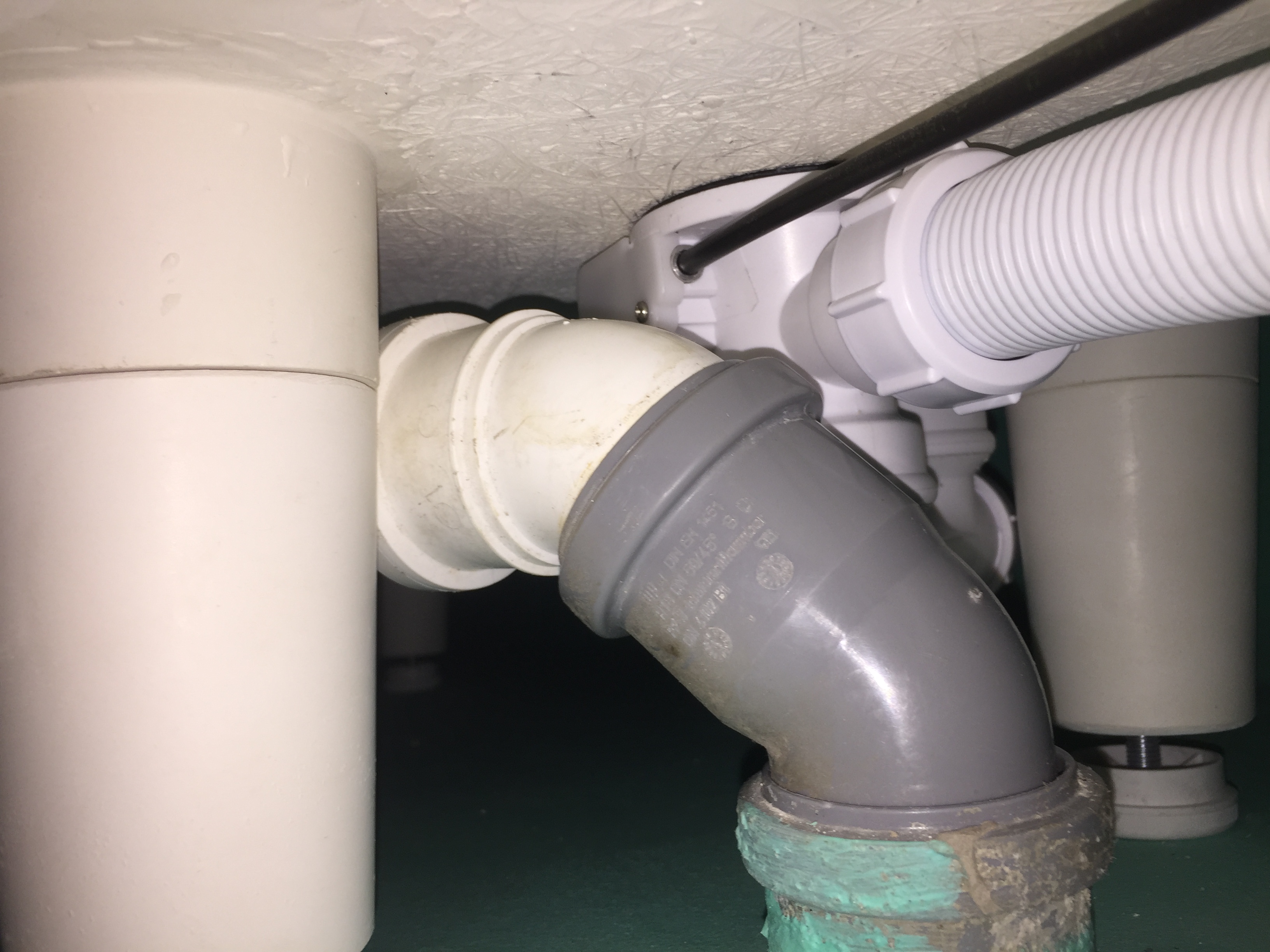

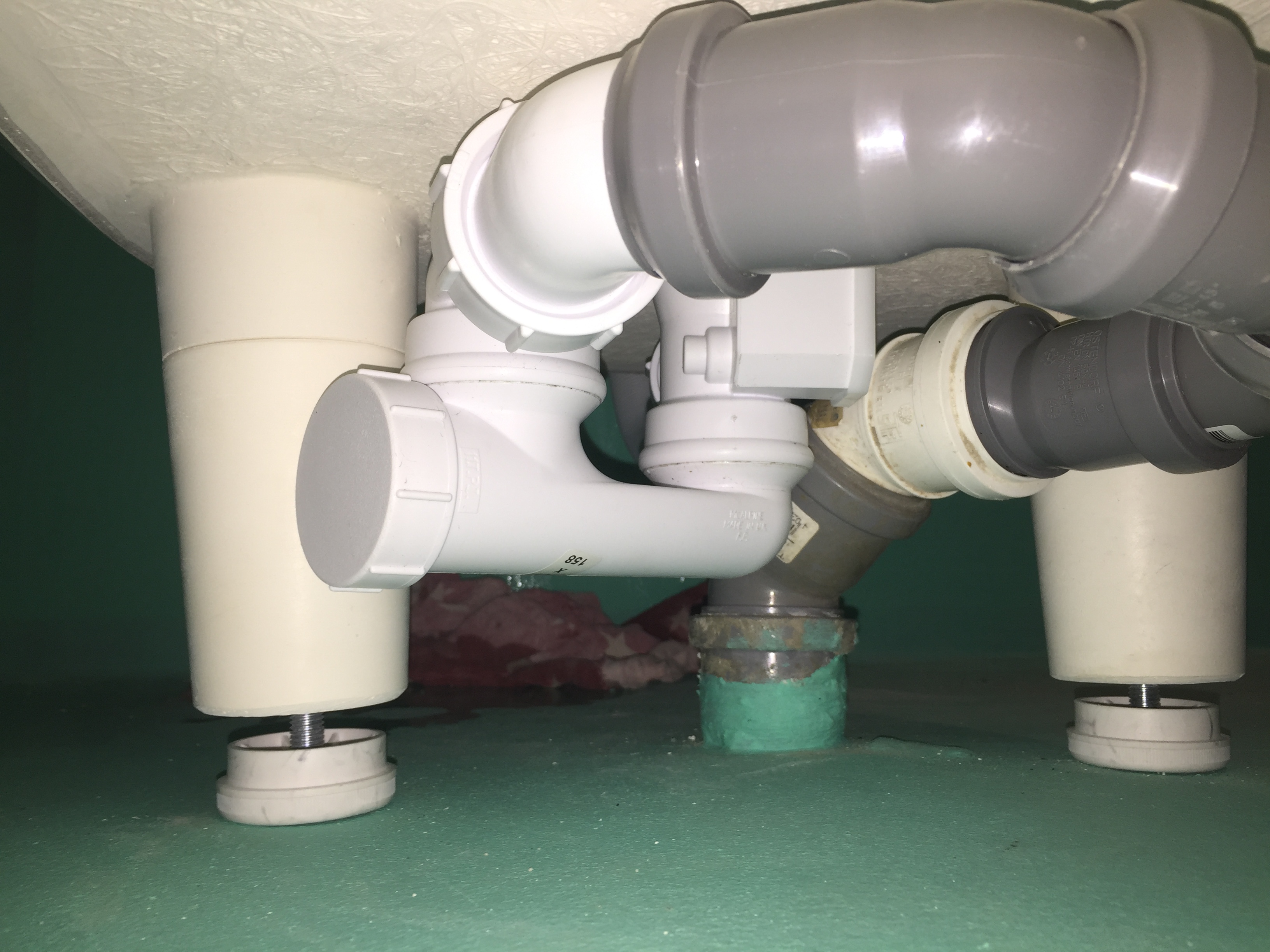

28.04.2020 в 15:54:49
молоток,
молоток написал: а дальше использовать подходящую фасонину для стыковки сифона с выводом канализации
на фото результат, может есть вариант, как это улучшить?

28.04.2020 в 16:05:49
Улучшить на пару уголков, а сейчас-то в чём проблема?

28.04.2020 в 16:12:25
mhctpk написал: может есть вариант, как это улучшить?
нет других вариантов, оставляйте так.
mhctpk написал: без спирали?
По зигзагу уходит быстро вниз, это лучше чем по протяженной горизонтальной трубе.

28.04.2020 в 17:31:44
strider1978 написал: Улучшить на пару уголков, а сейчас-то в чём проблема?
strider1978,
при подаче воды на максимум, при открытой крышке ванна набирается на 8-10 см. При закрытой крышке ванна наполняется на максимум, перелив не справляется и вода доходит выше перелива и может выйти за пределы ванны

28.04.2020 в 17:41:56
Тут скорее виноват сифон, возможно и труба в полу в контруклоне.

28.04.2020 в 21:19:37
mhctpk, больше всего похоже на "дублирующий" сифон. В таком случае как раз наблюдается описанный Вами эффект. Известно, что из себя представляет труба в полу? Как и куда идёт?
