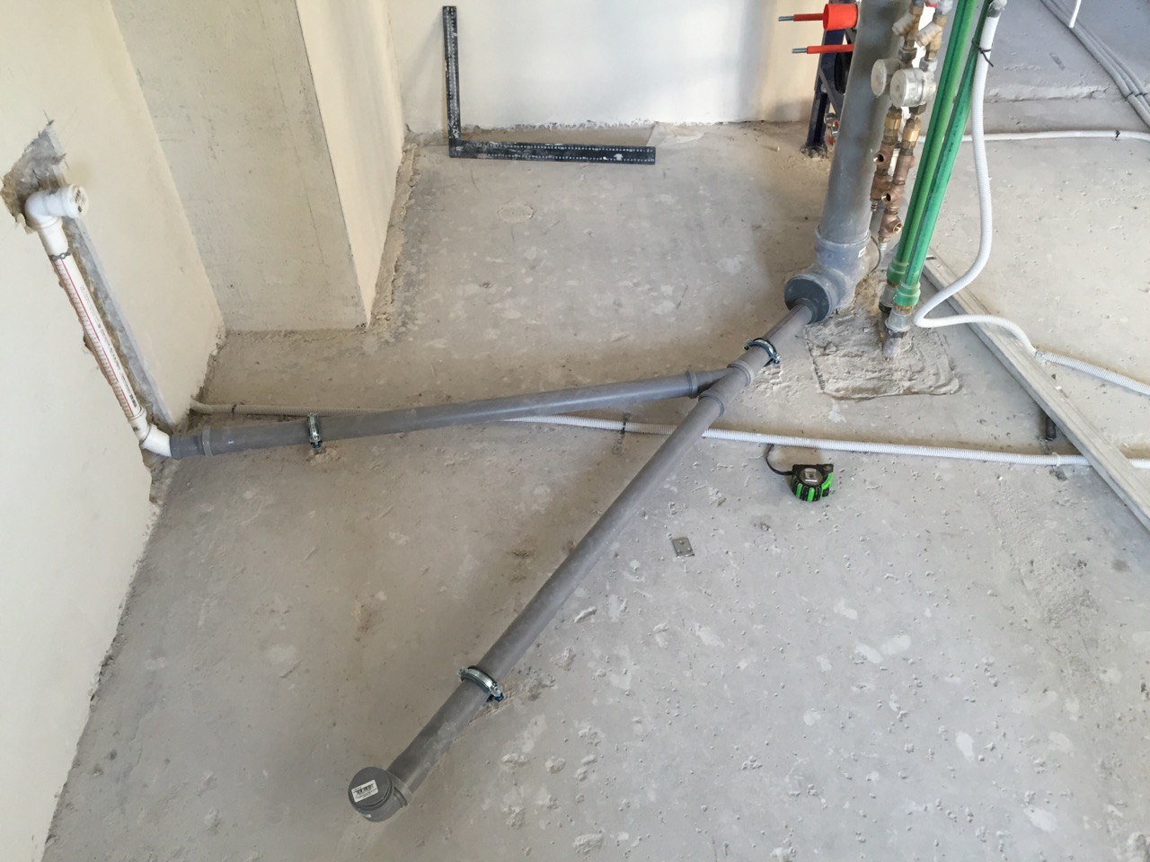

Mazayac написал: Известно, что из себя представляет труба в полу?

strider1978 написал: Тут скорее виноват сифон, возможно и труба в полу в контруклоне.
при этом полная ванна 210л спускается за 4:20, а наполняется за 11 минут

Такое же фото, но с уровнем бы. У Вас слегка торчит раструб под ванной, прострелять лазером до стояка есть возможность?
Либо временно подключить ванну гофрой без сифона и замерить скорость слива.

mhctpk написал: при подаче воды на максимум, при открытой крышке ванна набирается на 8-10 см.
Вот вам мак алпайн, ввиду конструкции самого сифона, крышка на проводе заужает проход ?
mhctpk написал: перелив не справляется и вода доходит выше перелива и может выйти за пределы ванны
Напор из крана большой, перелив не справиться, это в порядке вещей.
