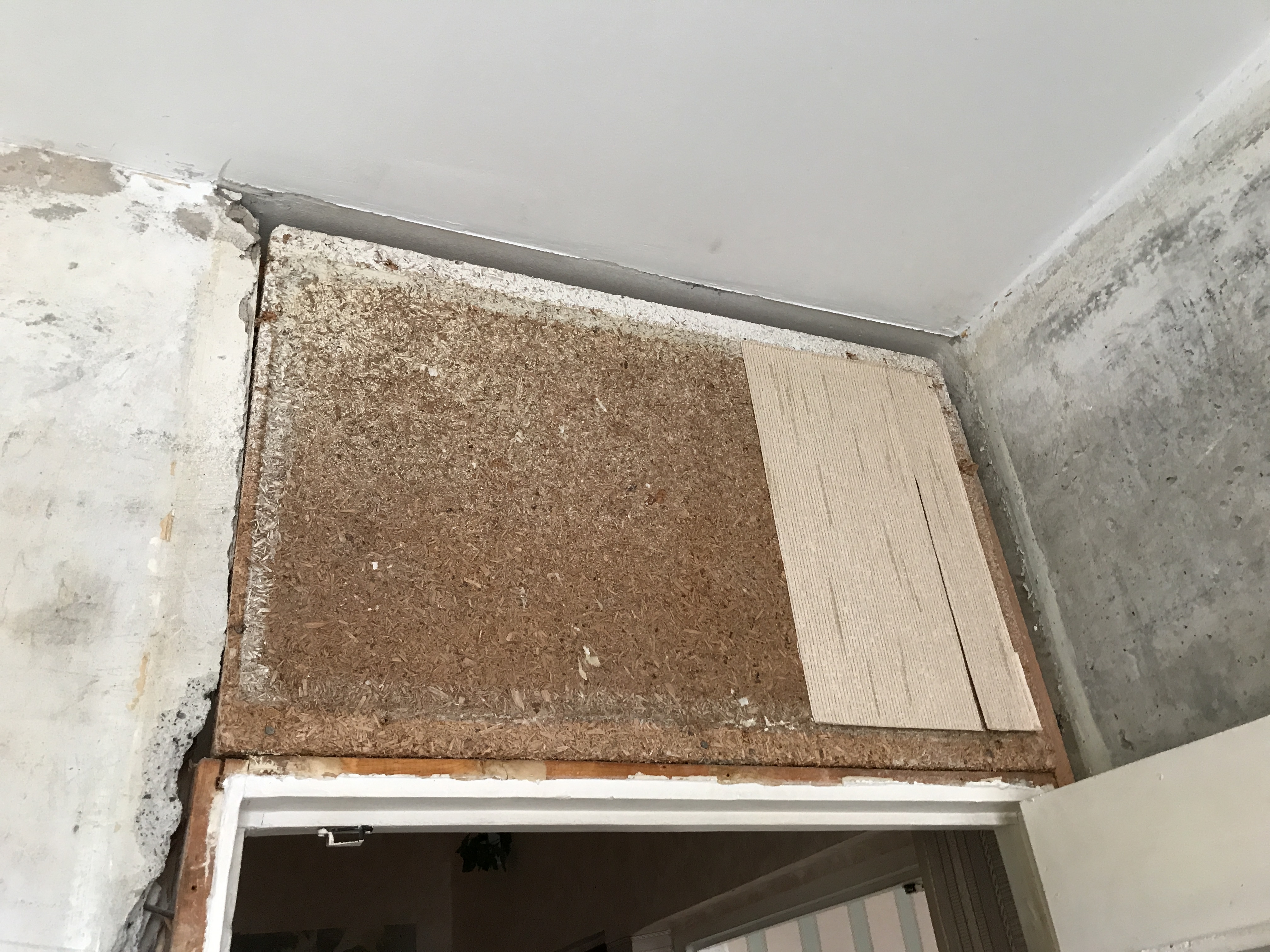

Дверной проем Здравствуйте.
Панельный дом, 1989 года. Кухонная дверь, дверное полотно 800, проем 900, высота проема 2650, толщина перегородки 70 мм. Над дверью было окно.
Что необходимо сделать:
1) окно над дверью убираем, делаем короб.

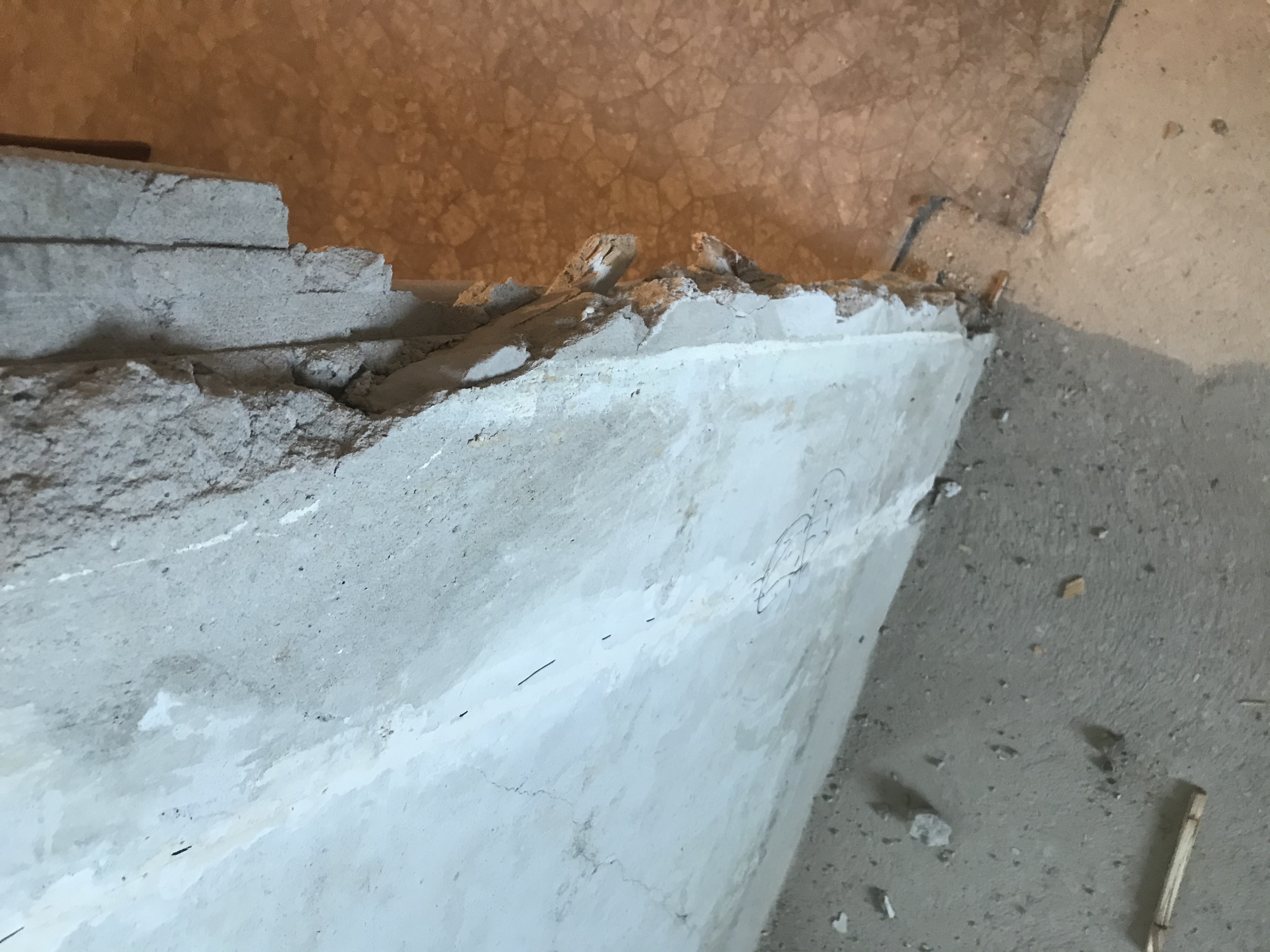

с одной стороны плита, туда короб закрепится без проблем. С другой стороны были бруски для крепления дверной коробки, это всё вывалилось, направляющие короба не закрепить, необходимо выравнивать.
2) дверной проем уменьшаем до 800, дверное полотно 700.
Пара вопросов:
1) если не уменьшать дверной проем, чем заровнять? Строить опалубку из досок и заполнять штукатуркой? или строить короб из ГКЛ?
2) если уменьшать дверной проем чем лучше сделать, пока из вариантов только красный полнотелый кирпич. высота 250 мм, ширина 120 мм, толщина 65 мм
Спасибо!

coralperm7, а весь проем не получается сфотографировать?

dmitrovski, есть такие фото:

coralperm7, что будете делать с потолком и стенами?

dmitrovski, потолок покраска, стены обои.
вырванивание кроме шпатлевки не требуется

coralperm7, теперь определитесь, дверь нужна или нет?

dmitrovski, дверь обязательна

coralperm7, "рваную" перегордку вертикально обрезать, прикрутить брус 50х50, на стену тоже прикрутить брус 50х50, также сделать перемычку вверху можно из профиля ПС 50Х50 Прикруть с двух сторон гклв 9.5мм, толще не получится, т.к. перегородка 70мм. Дальше подгоняете проем по ширине путем наращивания гипсокартоном на брус, где длинная стена, чтобы можно было корректно поставить наличники К общей стене крепите брус на фасадный дюбель, есть у хилти, фишера, очень хорошие . Я брус к бетону креплю на хилти
