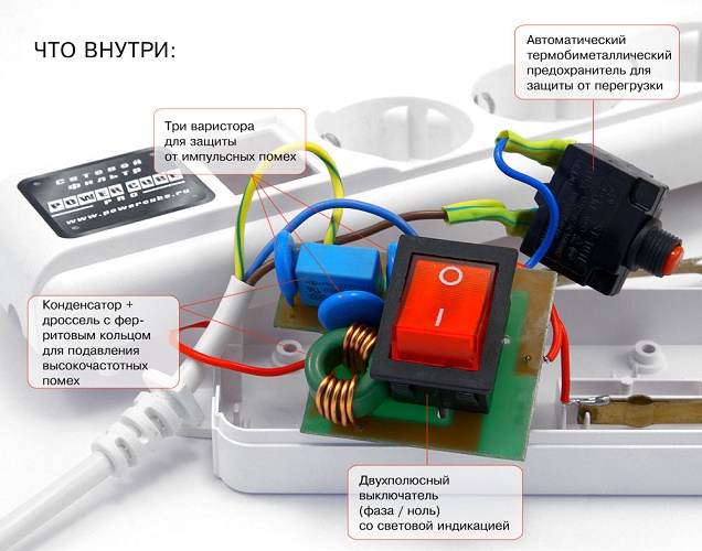

Земля есть, проходит в электростояке, розетки заземлены. Вы писали про скачки напряжения. У меня за время жизни в квартире (5 лет) сгорел блок питания от ноутбука и матиринская плата стиральной машинки. Подскажите, возможно как-то измерить скачки напряжения? Мигания освещения - сложно сказать, возможно было что-то подобное 1-2 раза... Может лучше поставить какой-то стабилизатор в щиток? Чтобы вы посоветовали?

На всё оборудование? Самое простое - расцепитель минимального/максимального напряжения, минус один - сам не включится. Следующая защита реле напряжения - минус один может отключить квартиру в самый неудачный момент, но включается само :). Стаб штука достаточно грамоздкая и в зависимости от типа может быть шумной. Как вариант ИБП с акумом - минус один, чем больше мощность, тем дороже и много места занимает. Но гарантированно комп и сеть будет работать.

zurter, Вы же всё равно через удлинитель наверное включать будете, возьмите какой нибудь дешманский с подобной начинкой
если же хотите что либо посерьёзнее, то смотрите в сторону UPSа с двойным преобразованием, но при цене моника 400 баксов и системника в 1000(на котором нет ничего важного), я бы не стал на столько заморачиваться

И это- ИБП, единственный вариант при серьезном подходе к компьютеру как инструменту. А если не страшна потеря данных при игре войнушку и срабатывании РН, то и ладно. Стабилизатор от больших провалов/скачков не спасет, там есть свои пороги, близкие к РН. В щиток? Вряд ли, это громоздкий прибор, в общем коридоре ему не место. Измерить скачки? Ничего проще- включить в розетку стрелочный вольтметр и следить за стрелкой, это самый простой и дешевый способ. И дороже- купить м/метр с опцией фиксации отклонений от номинала. Насчет БП ноута- сейчас сложно судить- потел пере смертью покойник или нет, но, как правило, их БП имеют широкий диапазон напряжений, вплоть до 100...260В без всяких проблем. Может, время пришло...

юра Т написал: zurter, Вы же всё равно через удлинитель наверное включать будете, возьмите какой нибудь дешманский с подобной начинкой
Не надо это барахло подключать , в мониторе это все уже есть.

Болт написал: Не надо это барахло подключать , в мониторе это все уже есть.
нормальное барахло, одно другому не помеха, ключевое слово предохранитель в удлинителе (любит наш народ потом в придачу включать в него же обогреватели или пару чайников)

юра Т написал: нормальное барахло
В нормальном удлинителе всё должно быть нормально, и вилка, и провод, и контакты, и корпус. Но это же дорого, гораздо выгоднее нагородить пимпочек и лампочек. Я ещё помню, как на первых "компьютерных" удлинителях приходилось менять или запаивать выключатели, и какие от них были глюки.

юра Т написал:
юра Т, вот был бы там нормальный предохранитель... А там часто примитивный мини-автомат с неведомой ВТХ. Есть такой, написано 5А, на двукратный перегруз не реагировал, а удлинитель заявлен как-бы для нежных потребителей, не сварочника, во всяком случае. Тот, что на фото от 30.04-го хоть фильтр имеет, хоть какой, и не факт, что другие лучше. А вот хуже- сколько угодно- это некий удлинитель для гладильной доски некоего производителя, сами догадаетесь. Тут все оригинальное, от исполнителя, для утюга 1,5 кВт- идеальное решение...
И пусть кто докажет, что это не УДЛИНИТЕЛЬ
