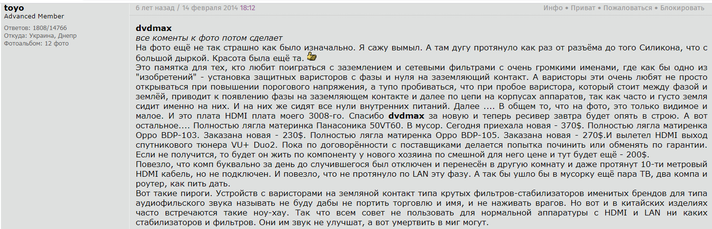

В мониторе, нормальном, есть и фильтр, причем против помех им же излучаемых В сеть, а не ИЗ нее. Насчет мерцаний- а что это? Но если сильно хочется, ищите удлинитель со встроенным дополнительным фильтром, защитой от перенаряжений и автоматическим отключателем. Хотя, как по мне- лишнее все это при наличии РН в доме или на линии. Если убедили с Дефендером, берите его, только жаль- слов там много, даже про цвет упаковки, а схемы нет. Обычно ИмпБП кампутёров и периферии преспокойно терпят и 260 вольт. без проблем, как показывает многолетний опыт и ремонта, и эксплуатации. А то, что на скане- чушь полная- варисторы и придуманы для защиты, только условие- выбраны правильно и установлены в правильном месте- ПОСЛЕ непременного АВ или предохранителя на входе. Пробился варистор от перенапряжения- умер предохранитель или автомат сработал и никаких там фаз на ноле или наоборот быть не может. Для этого достаточно посмотреть и проанализировать простую схему. Не считая кустарщины с хреновыми проводами и соединителями.

zurter написал: А подскажите, необходима ли ему какая-то защита от скачков напряжения?
А у вас есть эти самые скачки напряжения? Так что-бы было видно невооруженным глазом мигание электрического освещения.
Если нет - ничего и не нужно.
strider1978 написал: У Вас за стеной цех-щитовая? На Вашей фазе стоят многокиловаттные движки?
"Жопа" иногда случается... Например сгорел стояк где-то в подвале и подъезд посадили на питание лифта. Броски напряжения до 270 В. Визуально заметно по освещению трогание и остановка лифта, сбои системника, но моник стоически переносил подобные издевательства.
