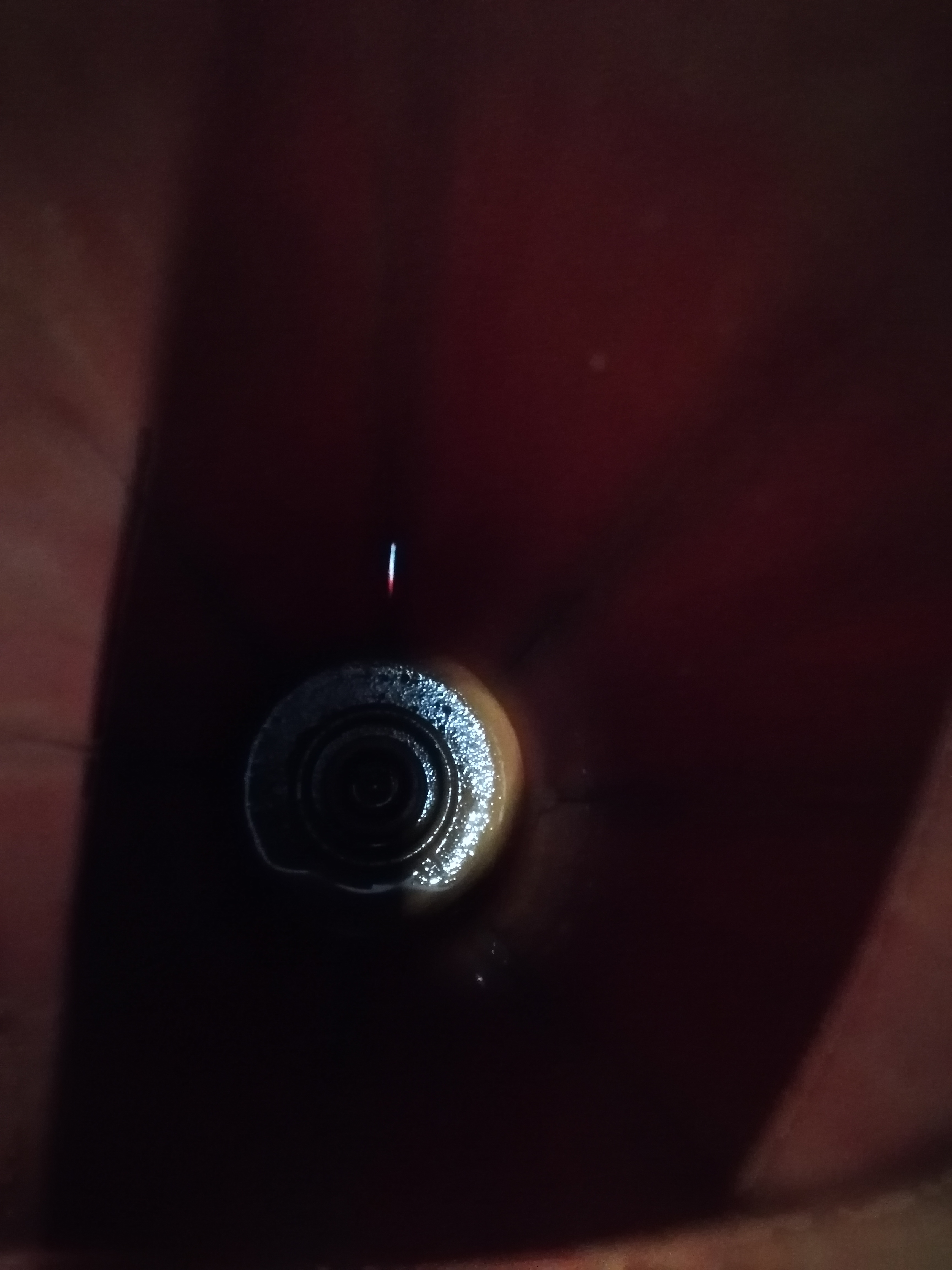

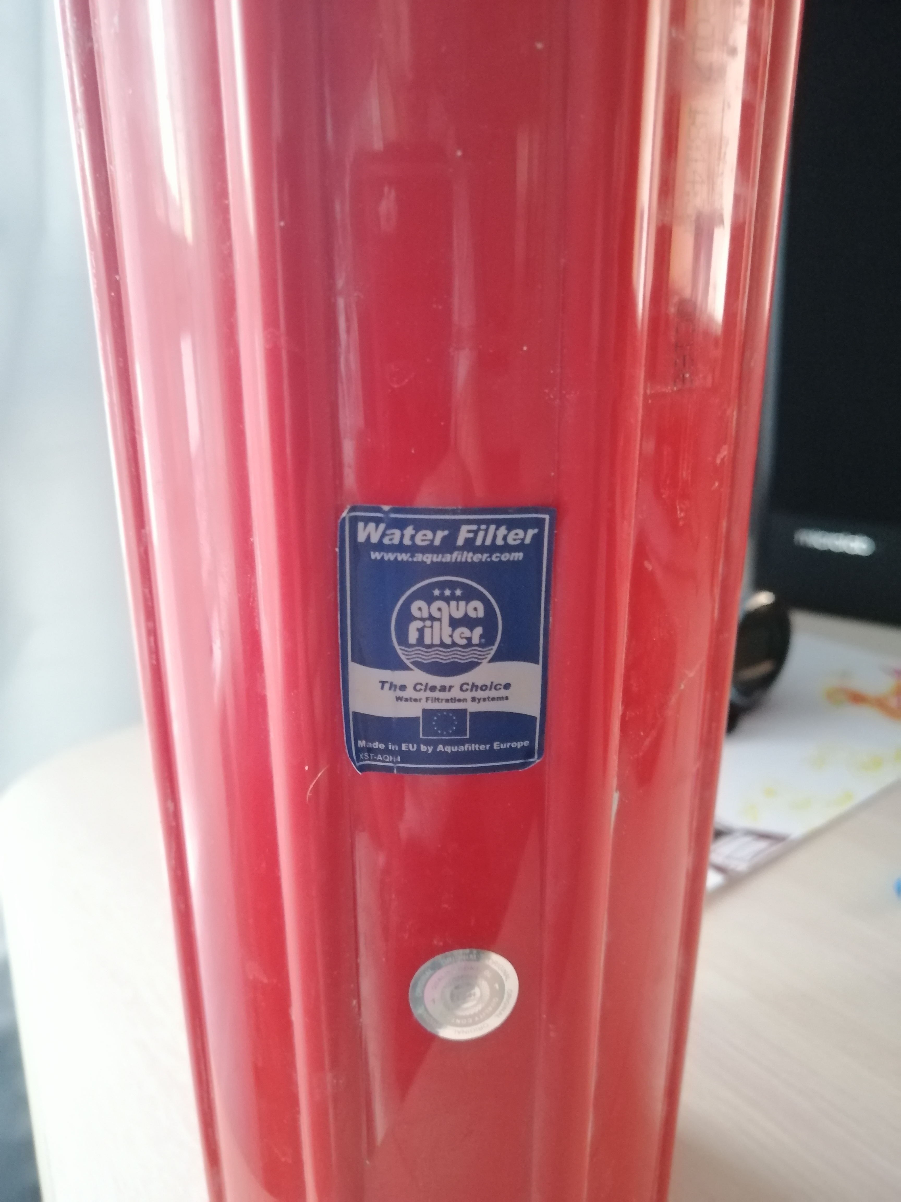

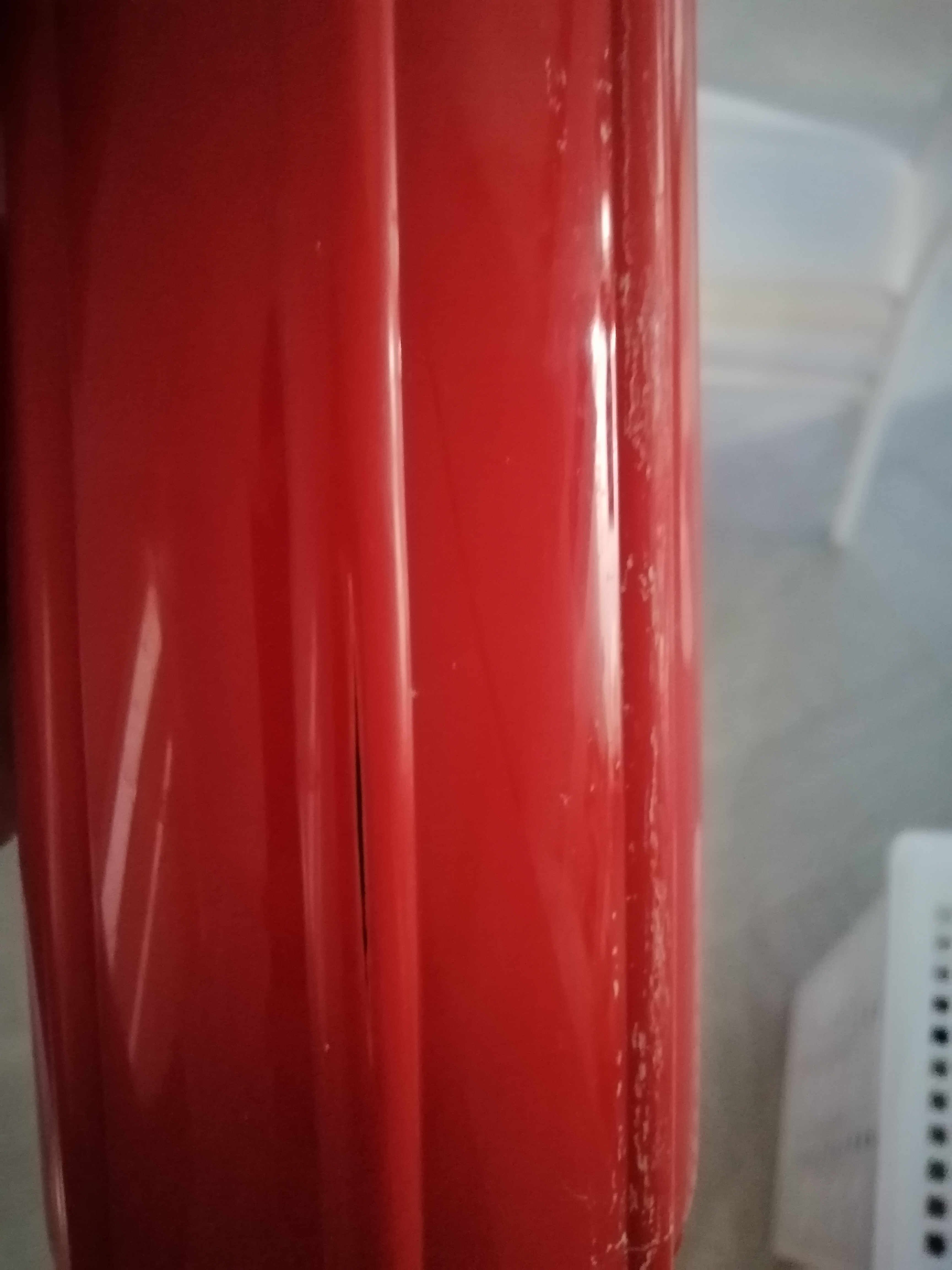

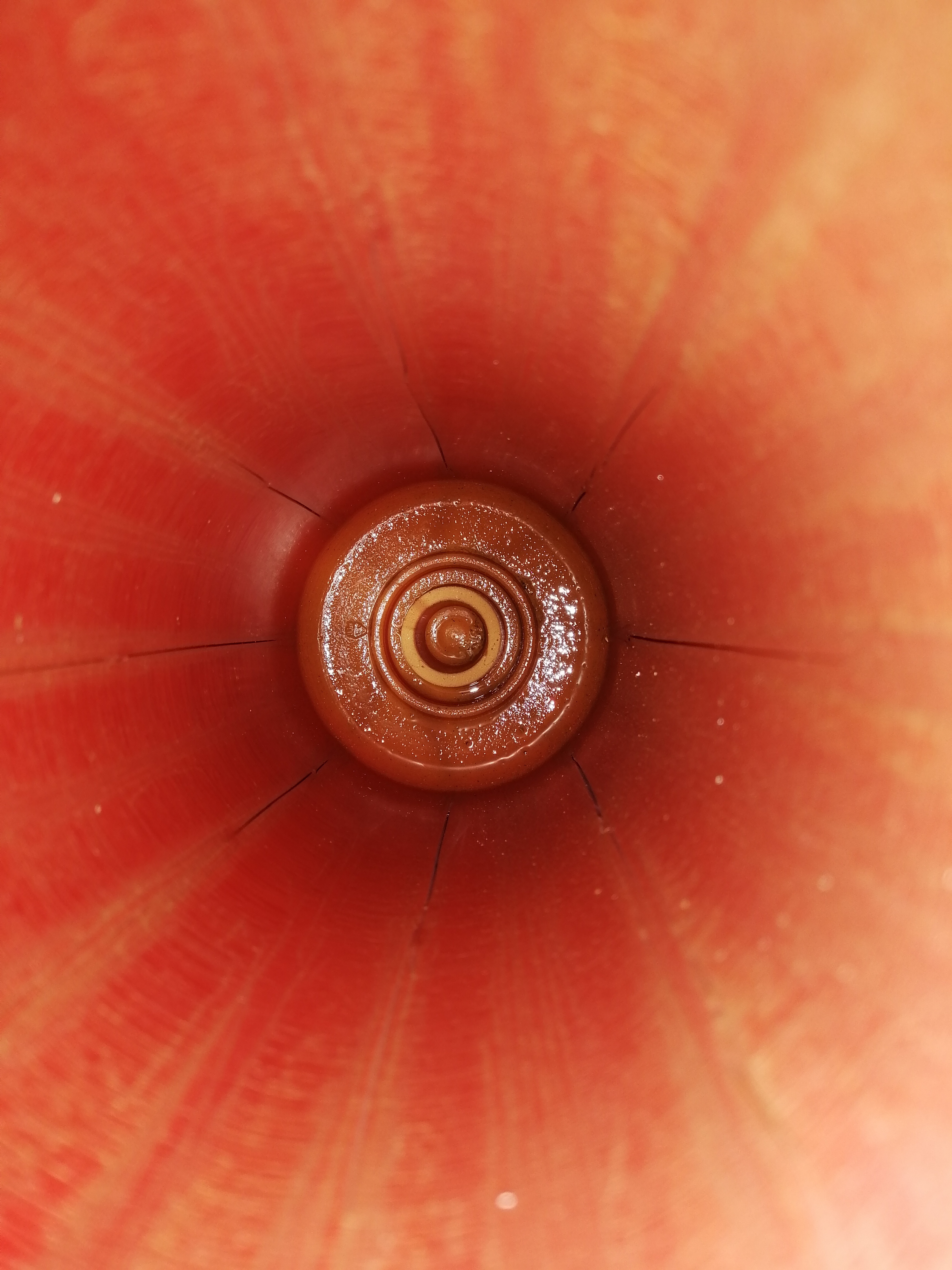

Тема-предупреждение. Производитель - Aquafilter, Польша Срок использования - полтора года Специально не стал брать более дешевые китайские, переплатил, понадеялся на настоящее европейское качество. Остерегайтесь данного производителя!

creed82 написал: не стал брать более дешевые китайские, переплатил, понадеялся на настоящее европейское качество
Проблема не в польских бракоделах или китайских мастерах (или наоборот). Она в незнании, которое замещается верой (в бренд, страну производителя и т. д.)
Чтобы выбрать надежную колбу фильтра нужно как минимум узнать: материал колбы и рабочие характеристики.
У колбы (Aquafilter Серия H105) материал не указан (вместо этого бла-бла про усиленный монополимер), а рабочее давление шесть бар.
После этого можно закрывать вопрос с причиной случившегося.
P.S. Тема действительно предупреждение. Как не надо выбирать арматуру для водопровода.
