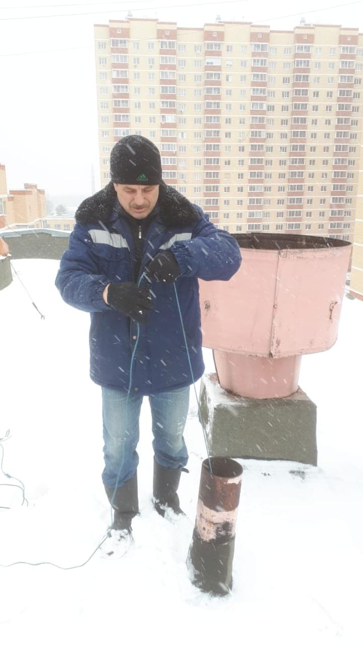

Исходные данные такие: дом старый-1960г постройки, 5этажный, общий стояк -чугун, у меня в квартире пластик. Я живу на первом этаже Появилась относительно недавно проблема- стала булькать канализация, когда соседи пользуются сантехникой, также появляется во время "булькания" едкий запах канализации. Эта проблема появилась по совпадению после того как соседи по стояку на первом этаже сделали ремонт в санузле. Вопросы: 1) могли ли мои соседи по стояку, которые живут тоже как и я на первом этаже, как-то неправильно подключить свои сантехприборы,и вследствие этого и появилась моя проблема? 2) что делать в этой ситуации? Обращался в свою управляющую компанию, они на крыше каким-то спец прибором почистили и в подвале, но ничего не изменилось: все-равно булькает канализация и запах, когда соседи пользуются своими сантехприборами

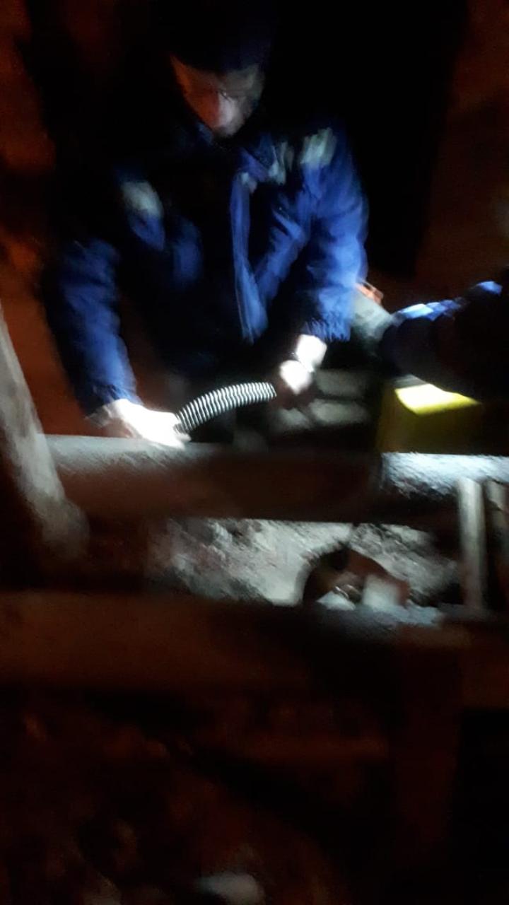

Вот ответ из управляющей компании. Меня не было дома, они пишут , что заходили и к моему соседу по стояку на первом этаже-кв#3, там что-то чистили
Фото работы управляющей компании на крыше и в подвале дома

chapai, судя по этим серьезным движениям и бумагам, остается у себя поискать. А там видно будет.
