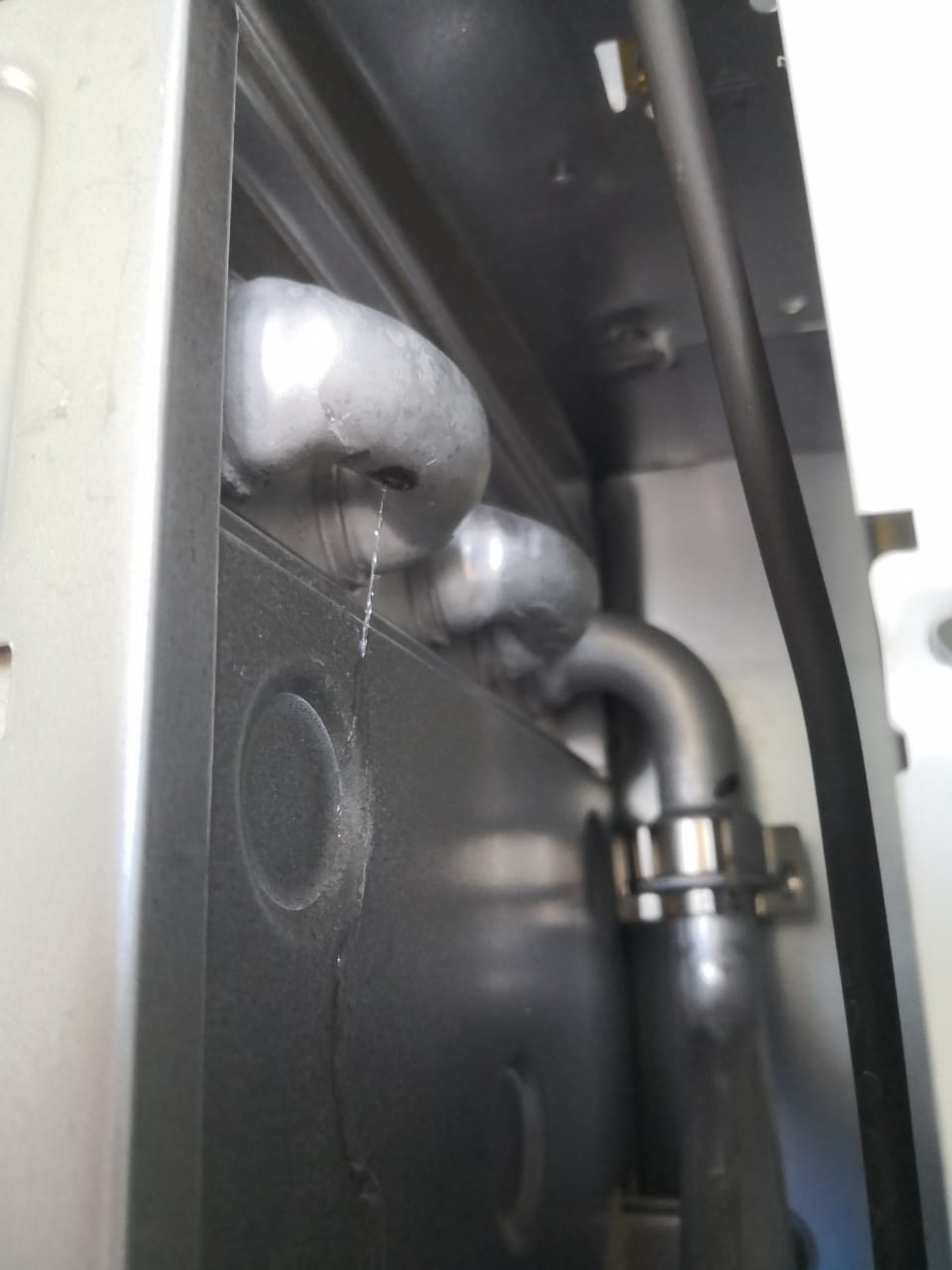

Очень быстро вышел из строя "ОСНОВНОЙ ТЕПЛООБМЕННИК" Ariston(Алюминий), на трубках появились микро отверстия и через них сочится вода. Сервисная служба сказала,что это не брак, а произошло это из-за "блуждающих токов". Возможно ли такое?

Однозначно брак. Для электрохимической коррозии обязательно наличие контакта с другим проводником\электролитом, чего в данном месте нет.

radiowave808 написал: ... Сервисная служба сказала,что это ...произошло это из-за "блуждающих токов".
Фантастика, чего только не придумают. Так, для интереса, пусть они Вам это в гарантийном талоне или инструкции покажут про эти токи. Не вступайте с ними в пререкания, пусть эту глупость на бумаге напишут. Просто следующий раз ждите отмазок на уровне геомагнитных аномалий, или всплеска активности чего-то там...
...Возможно ли такое?
Конечно они есть, эти токи, но это не Ваш случай.
08.05.2020 в 11:59:37
pool, Они (Служба по обслуживанию) сделали такой вывод из-за наводки на котле 56 вольт, сказали она из-за отсутствия заземления, но котел полностью устанавливал Горгаз, приходила служба делать ПНР, приходил Технадзор - все проверил, подписал и сдал в эксплуатацию, но при этом никто не заикнулся, что нужно котел заземлить, ну и как следствие через пару недель появилась течь. И теперь никто не хочет брать за эту проблему ответственность.
08.05.2020 в 12:37:26
Потребуйте письменного отказа с аргументацией. Дальше уже будете смотреть что делать.
08.05.2020 в 14:38:24
radiowave808 написал: Возможно ли такое?
Да, например, если диэлектрическая изоляцыя газового вода в дом НЕисправна, включение газовой трубы в СУП дома после диэлектрической изоляцыи ввода газовой трубы НЕисправно или НЕ было сделано при строительстве, потенциал идёт от НЕисправного электроприбора как либо связанного с трубами водопровода, в многоквартирном доме из-за соседа ИДИОТА ВОРУЮЩЕГО электричество и т. д..
На одном из вызовов в многоквартирный дом по диагностированию причины многочисленных свищей в стальных трубопроводах водоснабжения в том числе и в местах где трубы НИ куда НЕ прикасались причина была в том что на первом этаже коммерческие заведения с ГРУБЫМИ НАРУШЕНИЯМИ.
Давно на форуме была создана тема что промышленный проточник из нержавейки стоящий дурных денег так же подырявило, было заземлено, ПРОБИЛ ТЭН но НЕ было ТРЕБУЕМОГО здравым смыслом одного из видов защитного отключения. .
radiowave808 написал: сделали такой вывод из-за наводки на котле 56 вольт, сказали она из-за отсутствия заземления, но котел полностью устанавливал Горгаз, приходила служба делать ПНР, приходил Технадзор - все проверил, подписал и сдал в эксплуатацию, но при этом никто не заикнулся, что нужно котел заземлить, ну и как следствие через пару недель появилась течь. И теперь никто не хочет брать за эту проблему ответственность.
Как минимум ВИНОВАТЫ те из-за кого присутствует потенциал, так как это АВАРИЯ!
Оптимально чтоб диагностику сделал электрик и если устранение причины в его правах то и устранил причину.
В крайнем случае вызвать (с ИСПУГОМ, УЖАСОМ в голосе что Вам служба по обслужыванию котлов сказала что на корпусе котла напряжение и Вы СИЛЬНО БОИТЕСЬ ВЗРЫВА газа, ПОРАЖЕНИЯ электрическим током) аварийку электроснабжения, если они не разберутся то потом вызвать аварийку газа.
Аварийка газа может ТУПО отключить котел от газа опломбировать до устранения!
На всякий случай поищите в интернете, возможно были такие неисправности теплообменника и потенциал просто ускорил проявление БРАКА.
Так же может быть котел работает с НЕдопустимо низкой температурой теплоносителя и конденсируется ЕДКИЙ конденсат и потенциал просто ускорил проявление его действия.

pool, недавно я заменил колонку, которую паял несколько раз, по 5-20 отверстий за раз, а всего около 80!
ПС Кстати, прошлая колонка у них так дырявилась и это наводит на мысль кражи эл.энергии.
