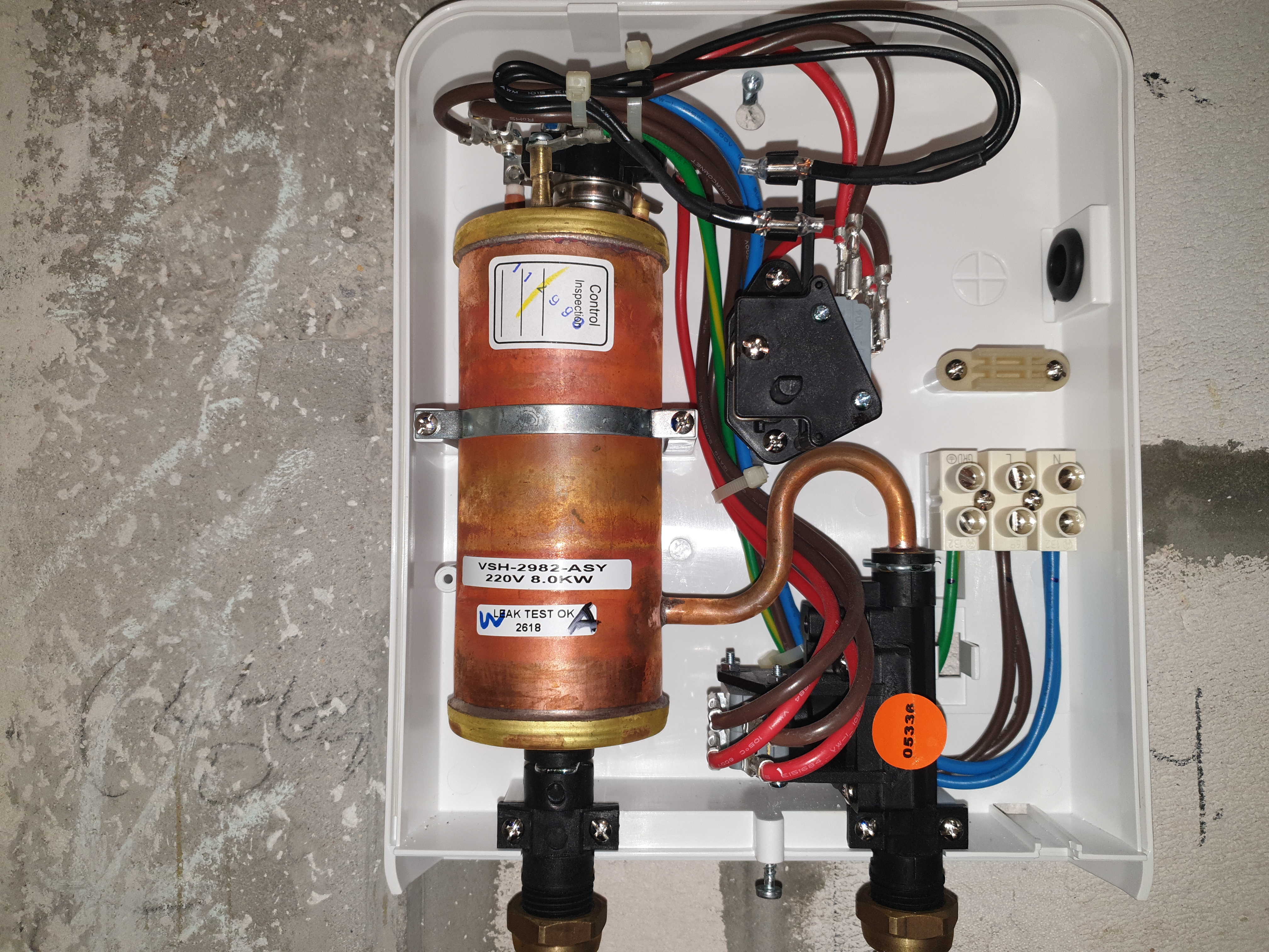

pesego, интересная тема. К электричеству вн не подключаю, только к воде. Часто приходится выбирать вн, т.к проекта нет и электрик тоже не выбран. Обычно выбор идет между накопительным и проточником. Проточник, минимально комфортно и по деньгам в тч. А также надо понимать не только кабель, но вводной кабель. Это к тому, что бывает, когда заказчик, посчитав стоимость установки проточника, а это и кабель и перетяжка вводного и возможное реле приоритета нагрузки, отказывается от проточника. Либо в пользу накопительного либо совсем. 8кВт чаще всего, минимально комфортная производительность и недорого. Вот внутренности такого штибеля
В термексе то же самое. По опыту, электрики ставят 4. Могут и больше. Но это будет пвс
