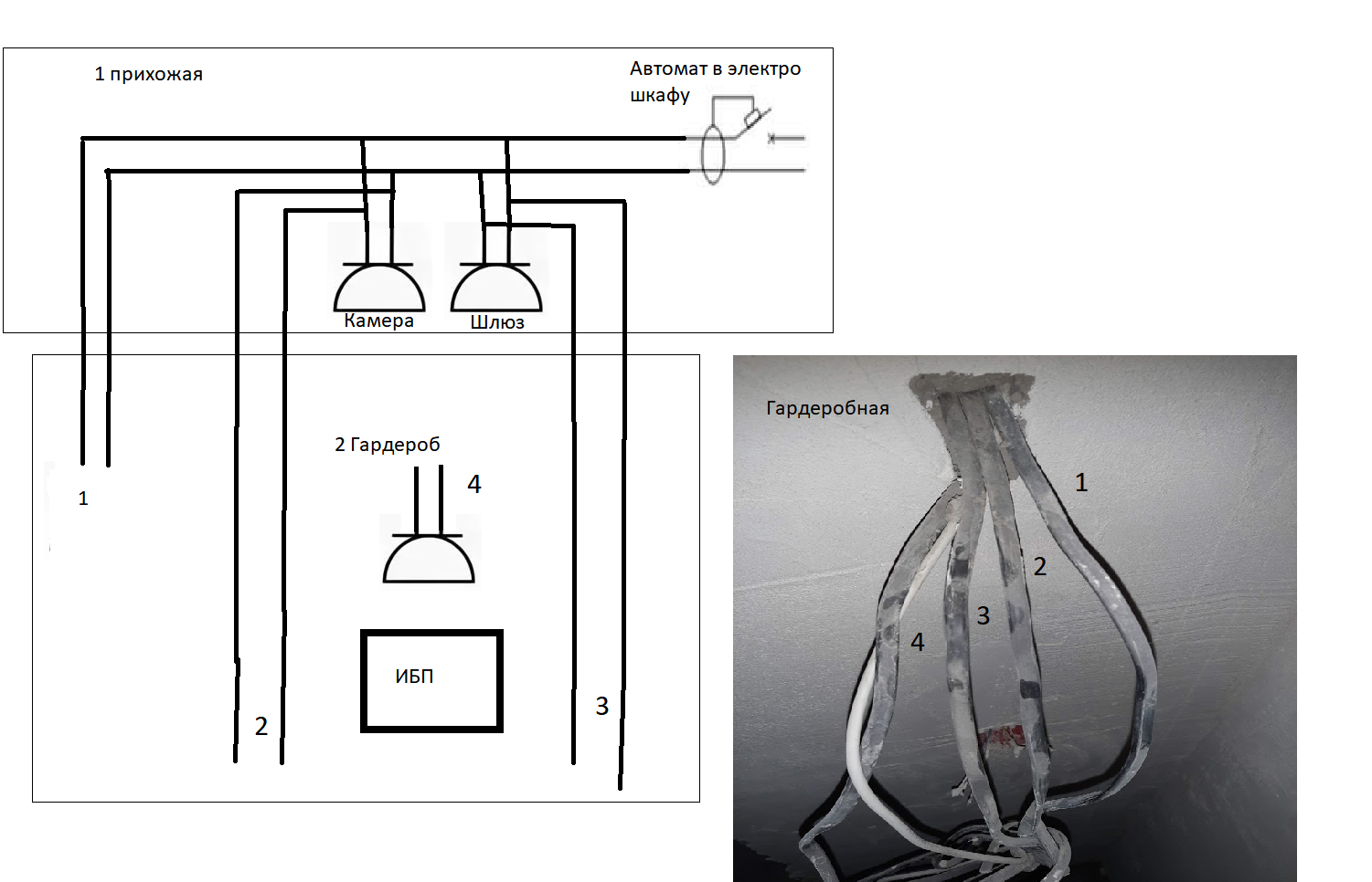

ДОБРЫЙ ДЕНЬ! На отдельной линии две розетки (прихожая) + одна розетка (гардеробная) запитаны с одного автомата. Параллельно от них выведены провода в гардеробную для организации соединения к ИБП, чтобы на случай отключения электричества эти три розетки работали. Как грамотно организовать соединение?

Что он там должен ИБПировать?

strider1978,изложил сколько знаю)

007yka, Получится только если вмешиваться в проложенную проводку, а по имеющейся схеме никак.

007yka написал: На отдельной линии две розетки (прихожая) + одна розетка (гардеробная) запитаны с одного автомата.
Ставьте ИБП на эту линию, сразу после автомата.
