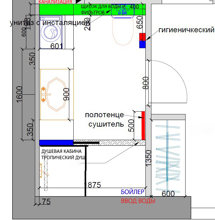

Толщина стены между санузлом и кухней 20 см (газобетон). Можно ли сделать инсталляцию "заподлецо" со стеной или лучше сделать короб ? С точки зрения эстетики хотелось бы сделать без короба.
Канализация на плане (слева в верхнем углу), там и вентиляционные каналы, и стена толще. Но хотелось бы сделать инсталляцию как по плану, чтобы унитаз и раковина не были рядом в одной зоне.
И вопрос второй, не будет ли дополнительного шума от инсталляции и канализации при варианте монтажа встраивая инсталляцию в стену 20 см газобетон ?

думаю возможно. я бы встроил. учитывая, что чаще всего канализация инсталяции идет почти по полу - можно сделать доп звукоизоляцию.

Дополнительную звукоизоляцию как реализовать ?

можно поэкспериментировать, используя место под шкафами кухни- плинтус чаще всего 15 см.

Alex2021, продают комплекты для шумоизоляции канализационных труб типа таких https://moscow.petrovich.ru/catalog/146275826/602357/. Я наклеил автошумку StP NoiseBlock 2 прямо на трубы. Как работает устроило.

Еще вопрос : мастер предлагает сделать 90 трубу вместо 110 (от инсталляции), объясняя это тем что в этом случае нужно делать меньше разрушений в стене (газобетон 20 см между санузлом и кухней). Собственно в самой инсталляции 90 выход. Достаточно ли будет 90 трубы для канализации? По материалу - Ostendorf. Или есть вариант сделать "обесшумленной" Valplast 4silence. Или лучше взять Ostendorf и обернуть шумопоглащающим материалом ?

Alex2021, 90 достаточно, но точно все равно не продолбить. 2.не думаю что большая разница будет между материалом труб. что доступнее выбирайте.
