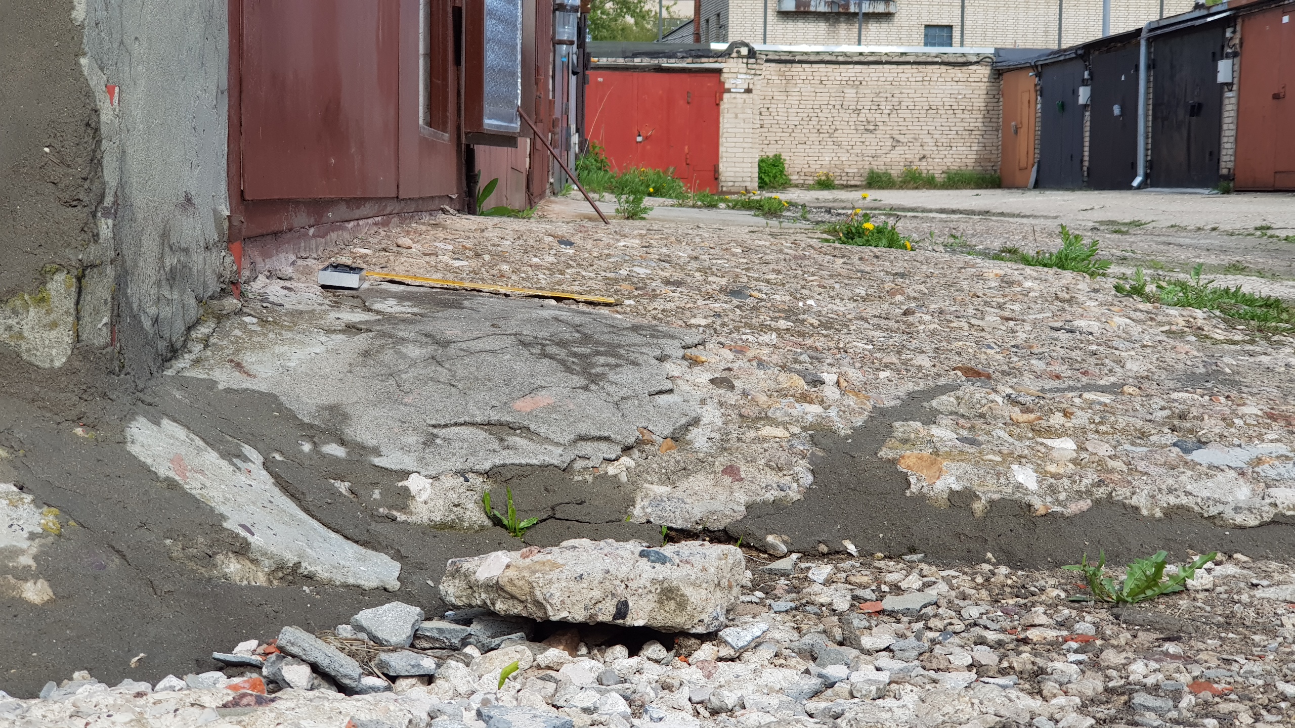

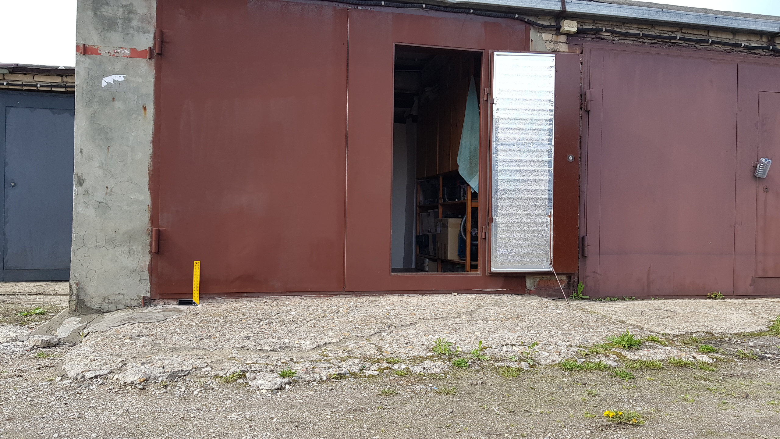

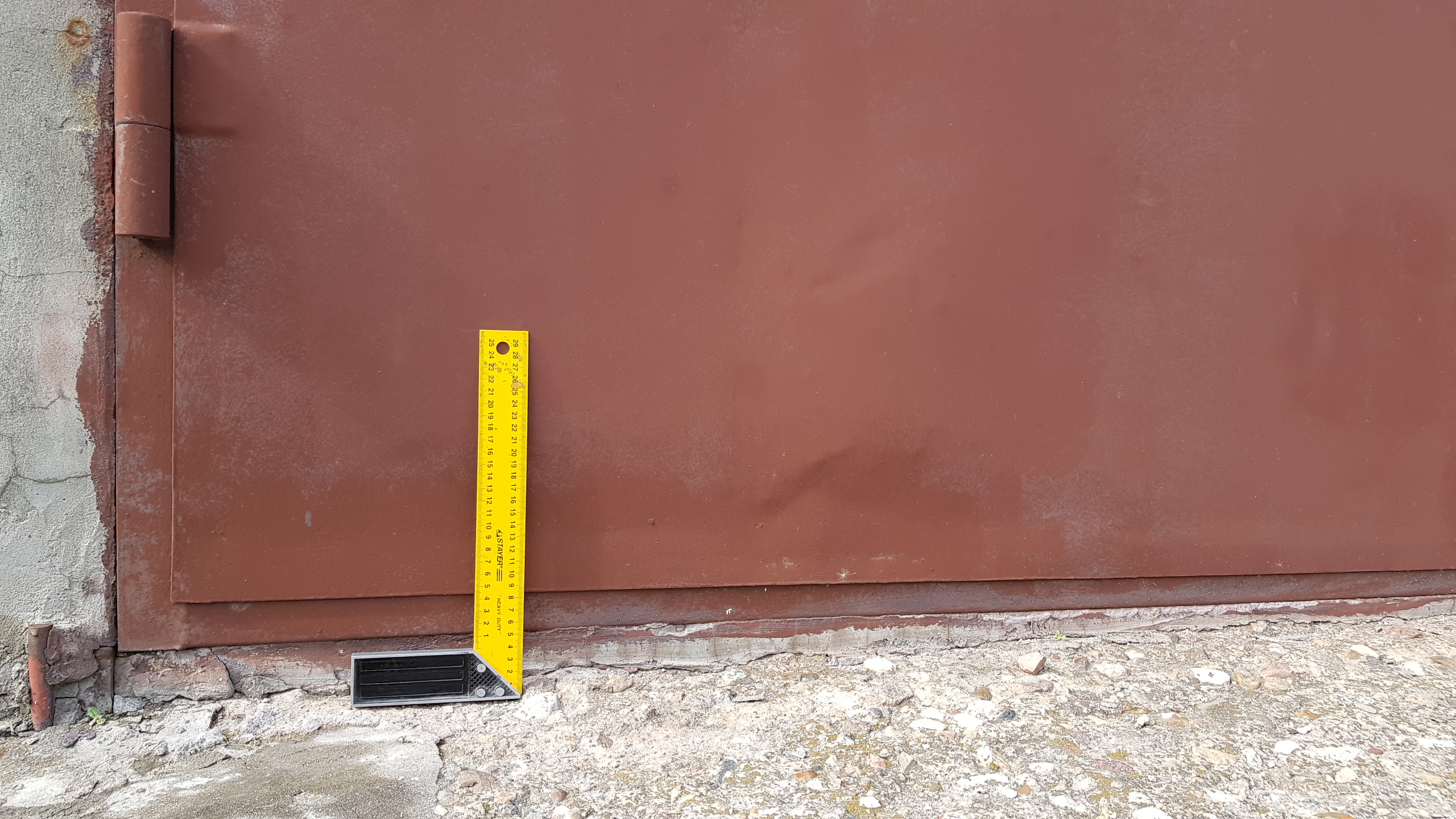

Приветствую уважаемое сообщество.
Имеется старинный въезд в гараж, который со временем поизносился и потрескался. Трещины зачистил и залил раствором. Как его восстановить? Понятно, что самое лучшее разбить весь старый и целиком залить новый. Но слишком много лишней возни, а по итогу нужно подровнять. Пока думается кинуть сетку и залить раствором поверху. Каким? Сетку имеет смысл привязывать к старой основе?

Mistigris написал: Как его восстановить?
нормальная нашлепка чего там восстанавливать ? зажелезните сверху пятисотым если глянец хотите там где отваливается - подкиньте растворчика ...

fhntv написал: зажелезните сверху пятисотым если глянец хотите
А сетку то нужно кинуть?

Mistigris написал: сетку то нужно
не нужно категорически !

fhntv написал:
fhntv, опять +1

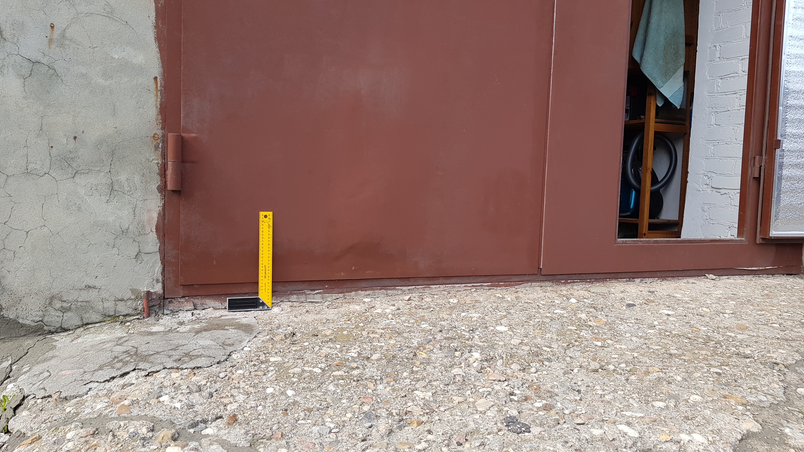

Когда ездишь по гаражам вся эта торчащая арматура больше всего напрягает.

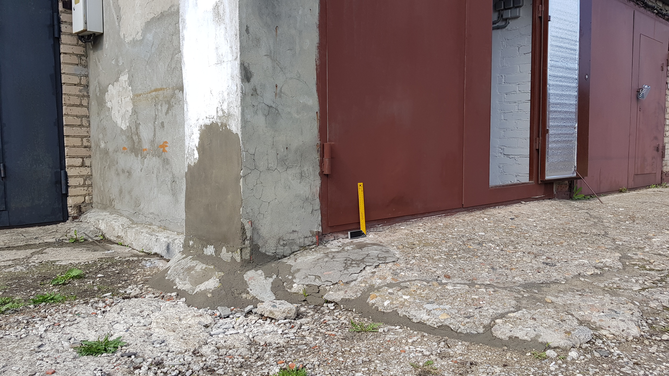

ТС посоветовал бы если так хочется чем-то заняться левый угол стены у ворот в порядок привести.

AndyMirror написал: левый угол стены у ворот в порядок привести.
Есть такая мысль. Как это сделать лучше? На фото не видно, но в этом углу водоотвод с крыши. Хочу туда слив из пвх приладить, а то угол постоянно размывает. Далее ошпаклевать и покрасить. Выделяющийся темно-серый цвет это заплатка этой весны. В это место при дождях брызги летят.

Mistigris написал: Хочу туда слив из пвх приладить, а то угол постоянно размывает. Далее ошпаклевать и покрасить.
Как-то так, только ещё штукатурить придётся, все материалы цементные.

Вместо краски можно попробовать обмазочную гидроизоляцию.Штукатурка и гидроизоляция в два слоя.
