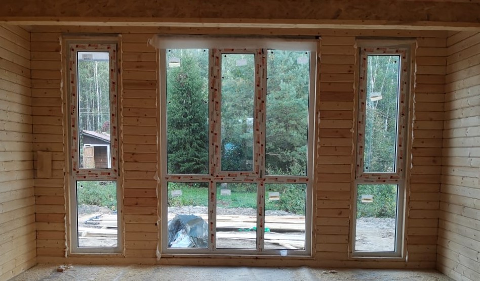

Здравствуйте. Подскажите, пожалуйста, как можно утеплить вот такое окошко. На пол ставить батареи не хочется. вертикальные радиаторы очень дорогие, и между окнами все равно не влезут. Можно ли как-то обвести окна трубой отопительной? из чего она должна быть, если это можно сделать?

Evgenya2019, инфракрасные обогреватели.

Evgenya2019 написал: как можно утеплить вот такое окошко
встроенный теплый пол водяной есть возможность

молоток, это для нас сложный вариант :))) но спасибо! вариант с инфракрасным понравился. но все же жду информацию по поводу того, как встроить эти окна в систему обычных водных радиаторов. - какими трубами их окаймить :) Или скажите, что это невозможно, чтобы я уже не думала в этом направлении.

Ну существуют очень низкие красивые конвекторы

Evgenya2019 написал: На пол ставить батареи не хочется
А зря. Низкие панельные радиаторы прекрасно смотрятся, глаз за них не цепляется (устриц ел, в офисе такие стоят у панорамного окна). Не забывайте, что смотреть в окно Вы будете с высоты человеческого роста, а не лёжа на полу и сокрушённо причитая "Ой, 10 сантиметров земли не видно!".
Никакая труба тут не спасёт, сколько её не наматывай. Так что панельник/и 200 мм высотой и шириной во всё окно.

а мы как раз собираемся лежать и смотреть в окно, как соседи работают на грядках :)))

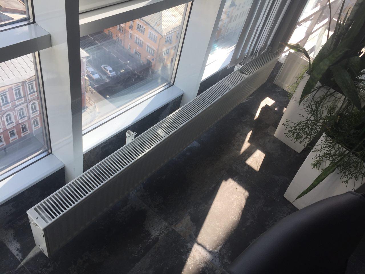

Evgenya2019, прямо вот на полу? ;) Потому что с кровати радиаторы уже не будут ничего перекрывать. Нашёл фото, радиатор смонтирован неидеально и отвалившаяся створка окна сверху на него падала :), но общая картинка вот:

Mazayac, ага. на полу :)) кроватей/диванов там не предполагается. такой напольный все же, наверное, не хочу. И он будет мешать вертикальным жалюзи, которые хочу повесить. С трубами вокруг поняла, что малореально. Так что пока останавливаемся на инфракрасном с потолка. будем искать не особо энергозатратные. Спасибо всем ответившим. Но если вдруг еще идея будет - пишите, я слежу за темой.
