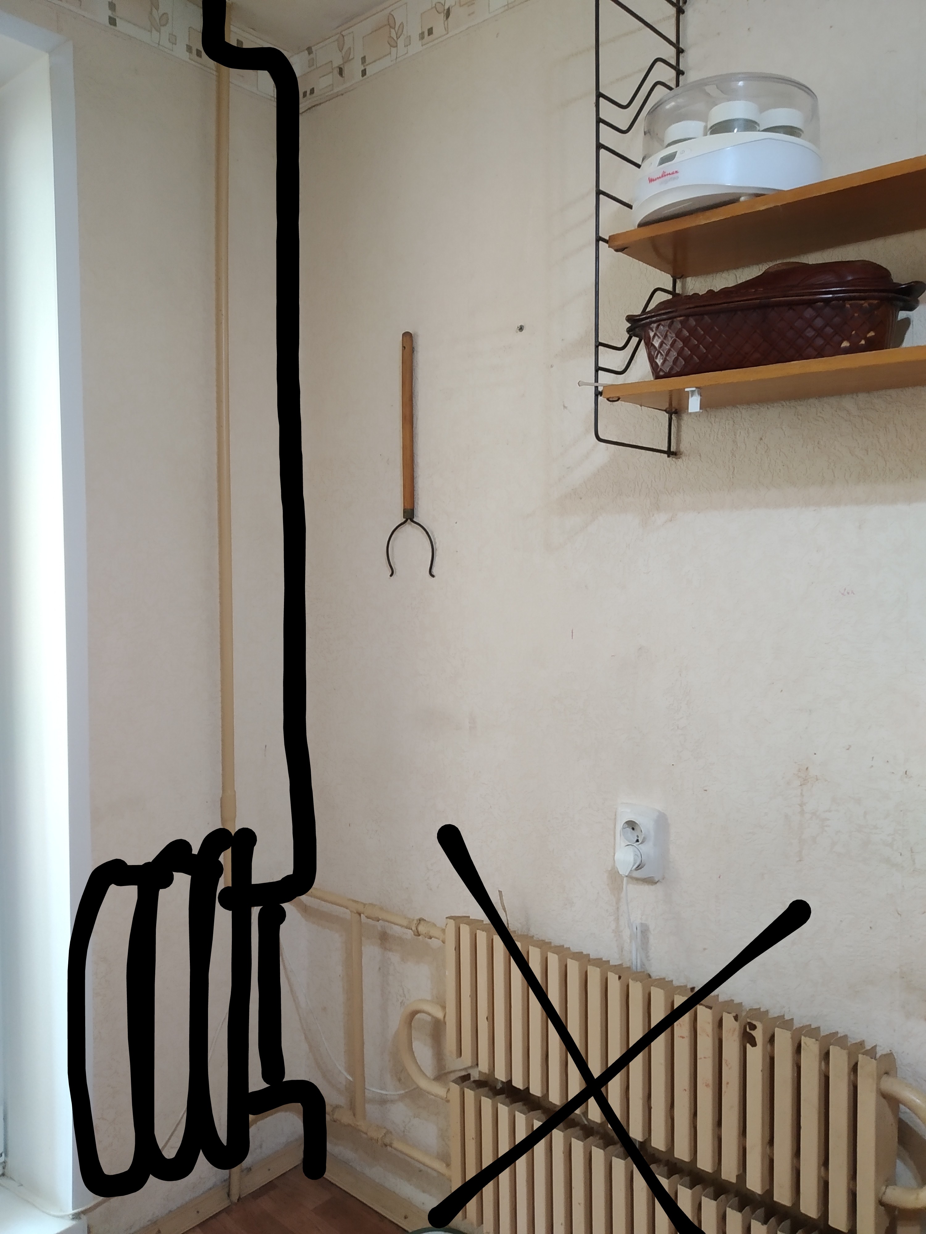

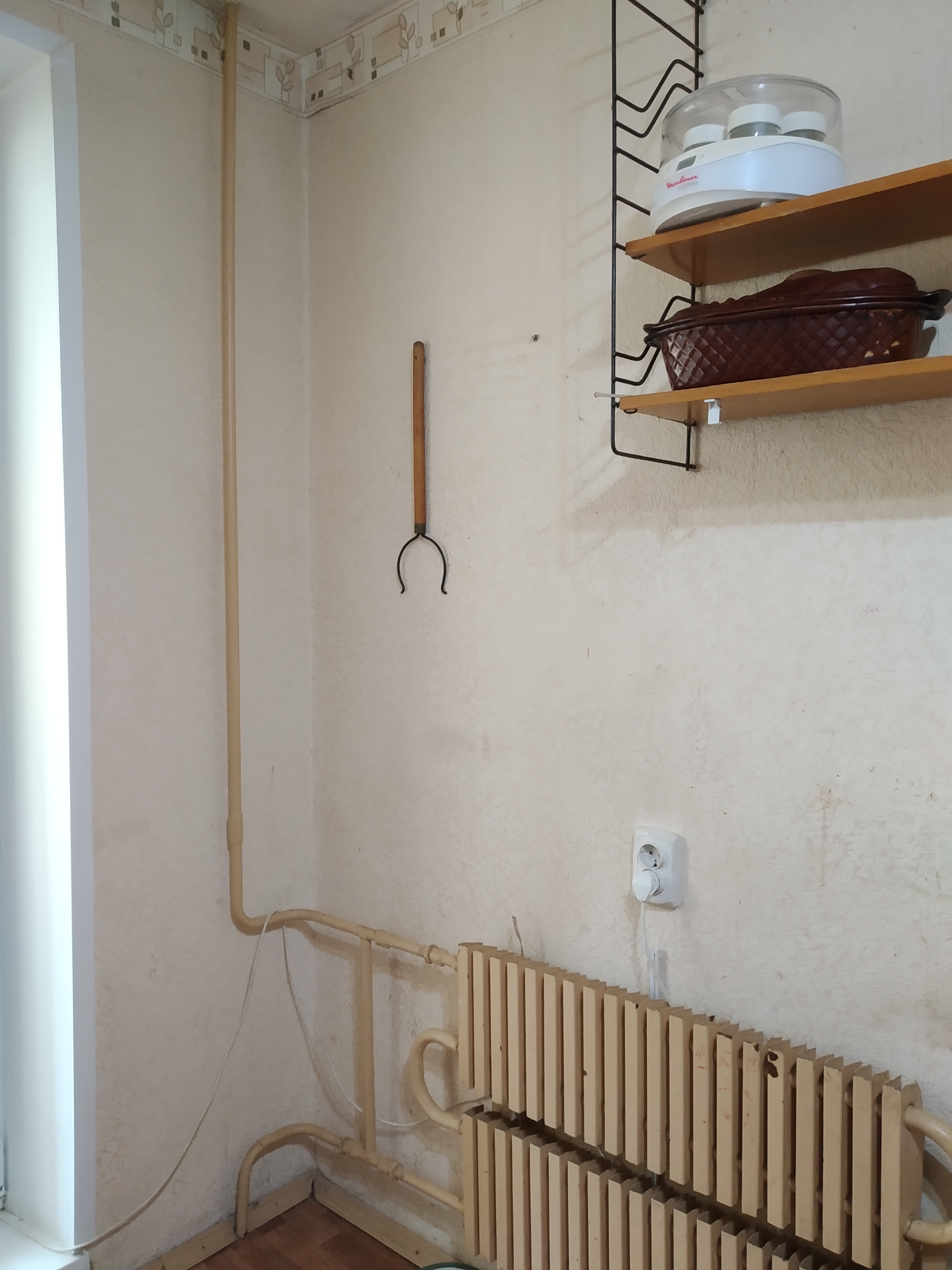

Казань. Азино. 6эт многоквартирный дом. 1й этаж.
Имеем отопление от застройщика:
Начинаю ремонт. С целью оптимизации места на итак небольшой кухне, хочу перенести радиатор на его более логичное место - на стену слева. Но стояк проходит так, что ни один радиатор сюда не влезет.
Появилась идея переварить стояк таким образом, чтобы он проходил ближе к углу и радиатор хотя бы на 4 секции был установлен на новое место.
Верхний кусок надо изогнуть так, чтобы этот маневр остался за натяжным потолком (максимально близко к потолку) При этом у меня первый этаж, то есть нижний конец можно не загибать, а просто вывести в подвал в новом месте в полу (стяжка будет все равно переделываться). Сантехники местные - нормальные ребята, все что надо перекроют, любой доступ дадут, и даже мешать не станут.
Вопрос:
  1. Можно ли так сделать?
  2. Сколько это может стоить (примерный порядок цен). Варить само собой надо черную стальную трубу. 20мм.
  3. Не могу найти к Казани сварщика, который за это возьмётся. Все говорят, что сейчас варить не модно и предлагают полипропилен. Само собой, я бы хотел сделать на черной трубе. Может среди форумчан есть мастера из Казани? Или посоветовать есть кого?

leagasy написал: стояк проходит так, что ни один радиатор сюда не влезет
Влезет, просто на заказ делать надо.
leagasy написал: Не могу найти к Казани сварщика, который за это возьмётся. Все говорят, что сейчас варить не модно и предлагают полипропилен.
Плохо ищите, не верю, что в Казани нет сварщиков. Но на самом деле повесить в этом месте батарею сложно.

переварка стояка со смещением 5тр, замена радиатора 5тр, цена по мск. для компактности нужно использовать крутозагнутые отводы под сварку. упаси вас Бог довериться халтурщикам и делать это на пластике.

leagasy написал: у меня первый этаж
Как бы не вышел холодный угол как в соседней теме, на кухне это конечно может быть менее критичным в плане тепла, но как бы угол не обзавёлся плесенью.
leagasy написал: Все говорят, что сейчас варить не модно и предлагают полипропилен.
Коммунальщики пролоббировали пластик как основной (и даже мелькает оговорка: запрет на металл), но некоторые потом варяться заживо и это ни кому не интересно, т.к. ни кто обычно за это не отвечает.
Олегович написал: переварка стояка со смещением 5тр, замена радиатора 5тр, цена по мск
Могут ещё накинуть за отключение стояков.
leagasy написал: Можно ли так сделать?
AndyMirror написал: Но на самом деле повесить в этом месте батарею сложно.
Некоторые ставят короткие (с малым количеством секций) одну над другой.
Сделать можно всё или почти всё, но в некоторых случаях может всё разбиться о стену УК, которая откажется отключать стояки и/или запретит что либо переделывать пока дом на гарантии застройщика.

ser000 написал: Некоторые ставят короткие (с малым количеством секций) одну над другой.
Мы тогда заказали высокую и толстую. С сантами только беда. :confused:
