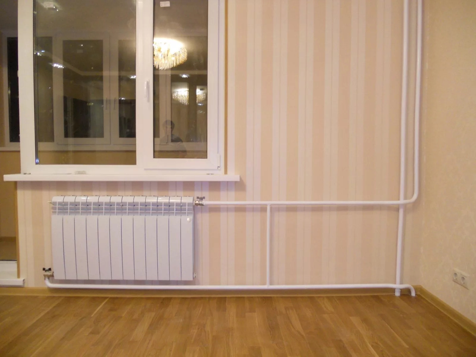

Здравствуйте! Имею квартиру на 8 этаже 16 этажного дома в новостройке. Пришел первый раз смотреть квартиру на предмет наличия замечаний по черновой отделке и офигел от труб отопления... Идет перехлест труб прям по середине, на уровне глаз. Данная конструкция только в квартирах на 8 этаже. Насколько я понимаю, это не случайно, но эстетически выглядит ужасно! Что можно с этим сделать и самое главное можно ли указать застройщику на то, чтобы убрать или переделать данный перехлест?! Я сомневаюсь, что во всех подобных домах реализована именно такая схема труб...

Подумайте о дальнейшем ремонте - как будете вообще обыгрывать радиатор (лучше менять или двигать - больше под окно), будете ли зашивать эту стену коробом, как пойдет мебель и занавески. В большинстве случаев в этом углу оказывается или занавеска или шкаф. Пошуметь для порядку можно, но будет ли вам потом от этого польза, или все спрячется с глаз?

Slavik002 написал: указать застройщику на то, чтобы убрать или переделать данный перехлест?
Вы квартиру покупали с прямыми трубами, а потом появился перехлёст?
Никто ничего переделывать не будет, всё сделано по проекту.

это специально так по проекту, потому что полдома на одном стояке висит, с 1го по 8, с 9го по 16й на другом, двухзонная система, для равномерного съема тепла. Пожертвовали вашей квартирой на пользу всем кто сверху, иначе у них было бы так как на фото
рекомендую во-первых смириться, потому что за шторами не видно во-вторых закройте коробом из ГКЛ и забудьте. Если же вы не хотите закрывать коробом, и вас устраивавет 2 стояка по наружке, но при этом вам не нравится как выполнен перехлест, вы просто ничего не понимаете) сделано очень аккуратно. !#[https://www.youtube.com/watch?v=WxwQIzQ61SE]

strider1978, на других этажах такого нет художества. И квартира от этого дешевле не стала. Заранее знать, что вот так будет невозможно было. Предлагаете смириться?

Олегович, спасибо, стало понятнее! Не знал, что с этим сталкиваются все жители среднего этажа многоэтажки...

Slavik002 написал: Заранее знать, что вот так будет невозможно было.
Покупая квадратные метры вместо реальной квартиры - невозможно. Бывает намного хуже. Сильно намного.
Но покупая квартиру в доме с вертикальной разводкой нужно быть готовым к "художествам" по стоякам.

Slavik002, по разному бывает, кому-то прилетает гостинец в виде сильфонного компенсатора температурного расширения размером с чебурашку...так что не парьтесь, сделайте как на видео и живите спокойно. На самом деле грамотно сделано, лучше в одной квартире перехлестнуть стояки чем полдома потом обходить отводами транзитный стояк.

Я бы переварил, пока отделки нет, перенеся перехлест вниз, на уровнь отводов.

Mandalore105 написал: Я бы переварил, пока отделки нет, перенеся перехлест вниз, на уровень отводов.
зачем давать советы, если вы сами не можете разобраться в своей квартире с элементарным вопросом и ориентируетесь на мнение неандертальца из ЖЭК?
