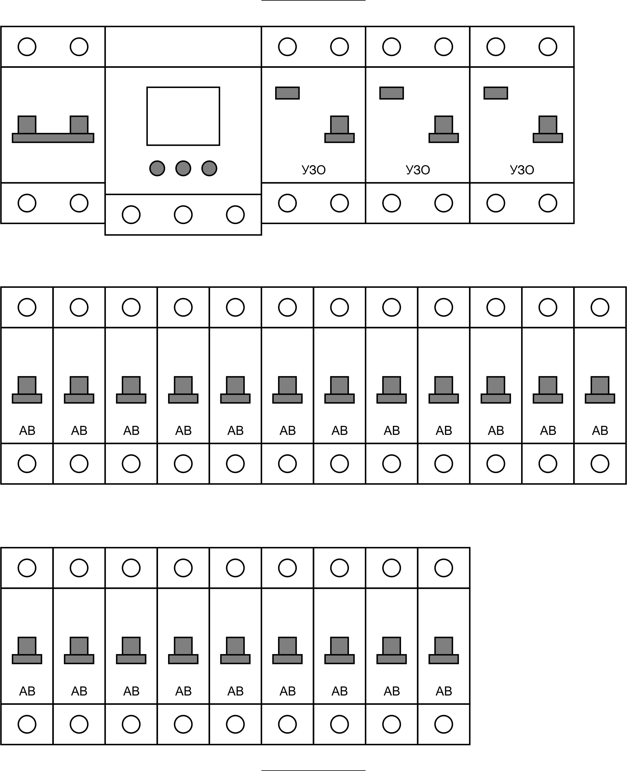

myremont написал: Но уже 1ый мастер говорит, что ставить щит на 48 модулей.
хорошо хоть не 96 ... :confused: myremont, вам свой интерес нужен , а не их . Всё у вас прекрасно получается и в 36 модулей . А так - дайте мне волю , я вам и в 192 найду что поставить :)
И это пройдёт ...
27.05.2020 в 22:43:18
serj12 написал: хорошо хоть не 96 ... :confused:
Я за 48.
Он и небольшой. Хотя, чтобы 21 группу воткнуть, лучше еще реечку добавить.

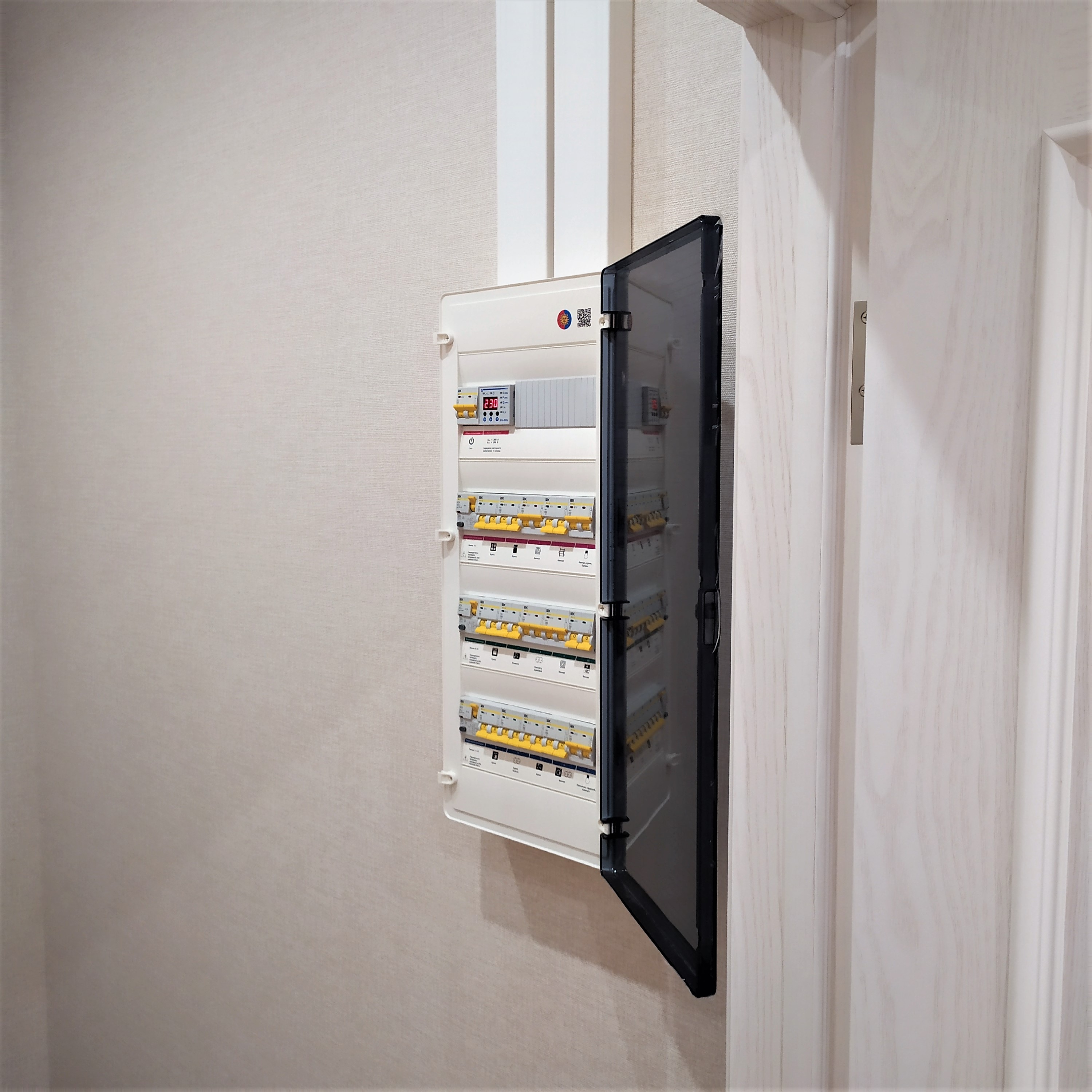

Radio, подскажите, это УЗМ (реле контроля напряжения)? Каких характеристик, кто производитель?
И какого бренда электрощиток (если уж 48 модулей, то я погуглила, в Нске почти все на заказ с временем доставки).

myremont написал: если уж 48 модулей, то я погуглила, в Нске почти все на заказ с временем доставки
Ничего страшного, вы его только на форуме неделю обсуждаете. За сопоставимое время доставят что угодно.
myremont написал: это УЗМ (реле контроля напряжения)?
Это не узм, это РН-260Т.
Меандровский узм добрые люди давно уже не используют из-за тотальных проблем с качеством.
myremont написал: бренда электрощиток
Хагер гольф.
myremont написал: хотелось бы, чтобы остался этот электрощиток, тем более я аккуратно заштукатурила вокруг - красота
Так и не меняйте, места хватит на всё. Но вы же сами говорите, что:
myremont написал: Про сильную детализацию - я бы хотела иметь сгруппированные розетки так, как есть (по комнатам, даже по стенам комнат). Чтобы если что-то в жизни случится
...не уточняя, правда, что именно должно случиться в жизни :cool:
А при таком подходе в самый раз поставить коробочку на 96 модулей, потому что в жизни случается всякое. :confused:

Господа, откуда набирается столько линий?! Не морочьте человеку голову, советский минимум 2АВ на свет розетки и ещё один в случае электроплиты никто не отменял.
По мне, так максимум - это стационарные потребители (плита, холодильник, кондиционер итп), пустые розетки и одна-две линии на освещение. В итоге получится до 24 автоматов, три УЗО и рубильник на входе. Если будете вылезать за 24 АВ, то нужно сгруппировать стационарных потребителей, например два кондиционера можно смело повесить на один автомат, если наоборот останутся "лишние" то разделять свободные розетки и освещение на группы по помещениям, может оказаться что АВ стоит дешевле клеммы :)
УЗМ вообще не вижу смысла тащить в квартирный щит - можно поставить в этажном там где счётчик, уверен что УК возражать не будет на этот счёт.

serj12, пришел мастер, достаточно грамотный, сразу нашел у нас ошибки в электрощитке (сильно большой прибор С25 на духовку, перепутанные кабели ноль и 1 в приборах в щитке в нескольких местах). Решили, что:
