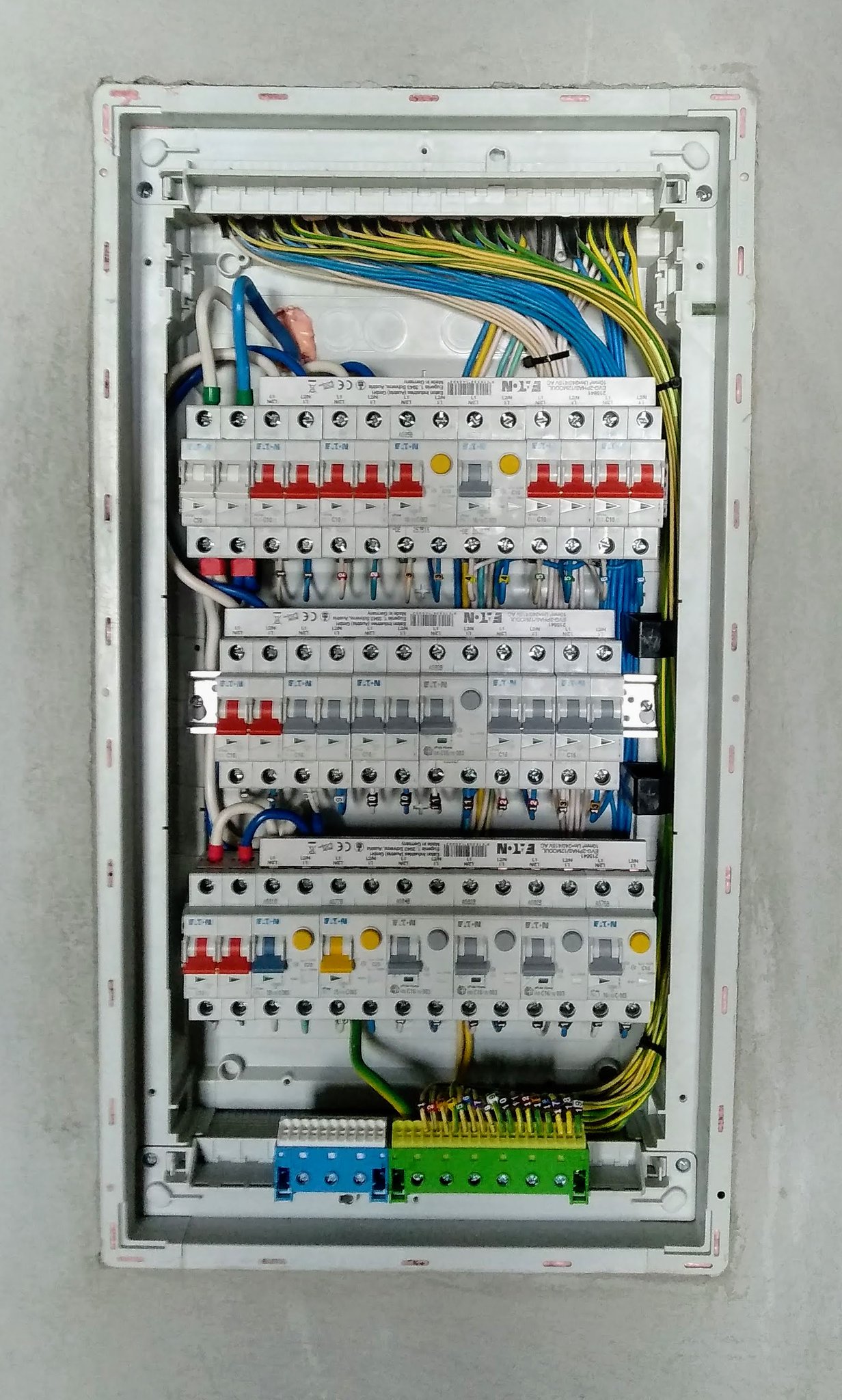

Приходится опять обратиться на форум за поддержкой и советом.
А кто был тот ненормальный, который Вам такую схему собрал? Перебрать щиток по человечески и всё уместится. Не уложиться в квартире в 36 модулей, при одной фазе... :net:

Rumato, в Новосибирске человек через знакомых. На форуме я иногда спрашиваю разные вопросы. Вот, теперь по электрике.
Как понять, что электрика может перегореть (электроприборы) из-за такой сборки электрощитка? Или же просто сильно "наворочено", что-то лишнее, но работать будет и защищать от утечки, от перегрузки?

myremont написал: из-за такой сборки электрощитка?
Из-за какой "такой"? Фото не представлено, о сборке пока судить невозможно. Список линий странный, и, тем более, выбор оборудования. Но и только.
myremont написал: что-то лишнее
Разумеется что-то лишнее, я вам даже написал что. Вы, если память не изменяет, хотели изыскать место для подключения кондиционеров? Ну так в чем же дело? :confused:

Radio, Rumato, serj12, dokar, ребята, спасибо за участие. Завтра приду в квартиру, сниму крышку электрощитка и сфотаю (просто там мы не живем).

myremont, Я про перегореть ничего не говорил. Наворочена куча лишнего. Хотя деньги уже потрачены, их не вернёшь. Список с телефона не вижу, мелко слишком.

Rumato, там автоматы очень интересные от ИЭК - С4А и С2А , раритет прям , защищают линии на свет . И разбивка странная .

1 ВА – 63А Вводной автомат 2 Дифавтомат 25А Schneider Electric Easy9 C25 30mA Варочная поверхность 3 Дифавтомат ДА25А Schneider Electric Easy9 C25 30mA Духовой шкаф 4 Дифавтомат ДА16А Schneider Electric Easy9 C16 30mA Розетки кухня (рабочая зона у столешницы) 5 Дифавтомат ДА16А Schneider Electric Easy9 C16 30mA Розетки кухня (правая сторона около стола) 6 Автомат двухполюсной ABB SH202L C16 Розетки микроволновка + коридор 7 Дифавтомат Schneider Electric Easy9 C10 30mA Теплый пол санузел (1,5кв.метра DEVI) плюс теплый пол большая комната (отказались от теплого пола в большой комнате – просто 1 розетка и подключенный теплый пол для санузла) 8 IEK C6 30mA Дифференциальный автомат АВДТ 32 C6 30мА тип А ИЭК Теплый пол кухня + теплый пол маленькая комната (отказались от теплых полов – просто 2 розетки) 9 Дифавтомат 10А Schneider Electric Easy9 C10 30mA Водонагреватель 10 Дифавтомат 10А Schneider Electric Easy9 C10 30mA Стиральная машина 11 Авт.выключатель Legrand C10 Розетки большая комната (левая стена – для компьютеров) 12 Авт.выключатель ВА2п IEK C2 BA47-29 двухполюсный Холодильник в кухне 13 Авт.выключатель Legrand C10 Розетки большая комната (правая стена – ноутбук, телевизор, колонки и т.п.) 14 Авт.выключатель Legrand C10 Розетки маленькая комната (левая стена) 15 Авт.выключатель Legrand C10 Розетки маленькая комната (правая стена – ноутбук, телевизор, колонки, ночник, медицин.аппараты) 16 Авт. выключатель 1п4А IEK C4 BA47-29 Освещение маленькой и большой комнат (точечные светильники = 8 + 15 шт) 17 Авт.выключатель 1п4А IEK C4 BA47-29 Освещение маленькой и большой комнат (люстры) 18 Авт.выключатель 1п4А IEK C4 BA47-29 Освещение коридор, санузел, вентиляция санузла 19 Авт.выключатель IEK C2 BA47-29 Освещение балкон 20 Авт.выключатель IEK C2 BA47-29 Освещение кухни (люстра) + вентиляция кухни.

myremont, Нет никаких проблем в объединении линий. Всё можно уместить.

myremont, вот такое фото. Можно и несколько в разных ракурсах. Это взято из интернета.

Abrikos написал: Это взято из интернета.
Напоминает Ромкину работу, но, вероятнее, подражание.

myremont, Вам по уму надо просто перелопатить щиточек, к примеру на варку и духовой шкаф диф защита не особо то и нужна, а на бытовые розетки она обязательна, всё там спокойно уместится
