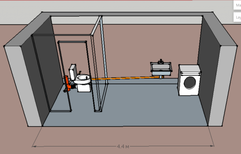

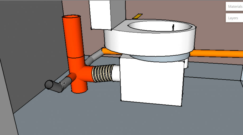

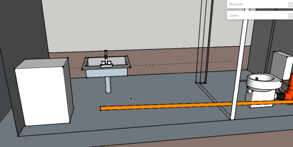

В помещении которое будет использовано как времянка сделаю перегородку, отделив т. о. санузел. Канализационная труба расположена на уровне чистового пола (подполье неглубокое, доступа к нему нет). Предполагаю следующее подключение к унитазу (все размеры и расположение довольно близки к реальным):
Вопрос - как подключить к канализации стиральную машину и мойку?
ПС С другой стороны тройника возможно будет подключена раковина санузла, еще не решил ставить ее или нет.

atztek, в смысле "как подключить"? Как нарисовано - так и подключайте, раковину - через сифон.

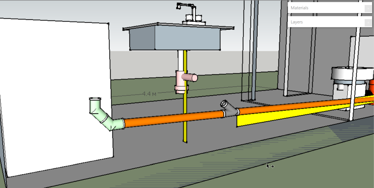

"Дьявол кроется в деталях" (с)

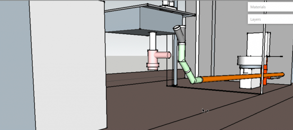

Вот что я планировал, но не стыкуется по высоте:
Hovrashok
Hovrashok
Регистрация: 24.04.2020
Сумы
Сообщений: 154
25.05.2020 в 23:55:38
Какое-то у вас на рисунке все не пропорциональное. Тройник можно внизу воткнуть и один выход на раковину пошел, а второй дальше на стиралку

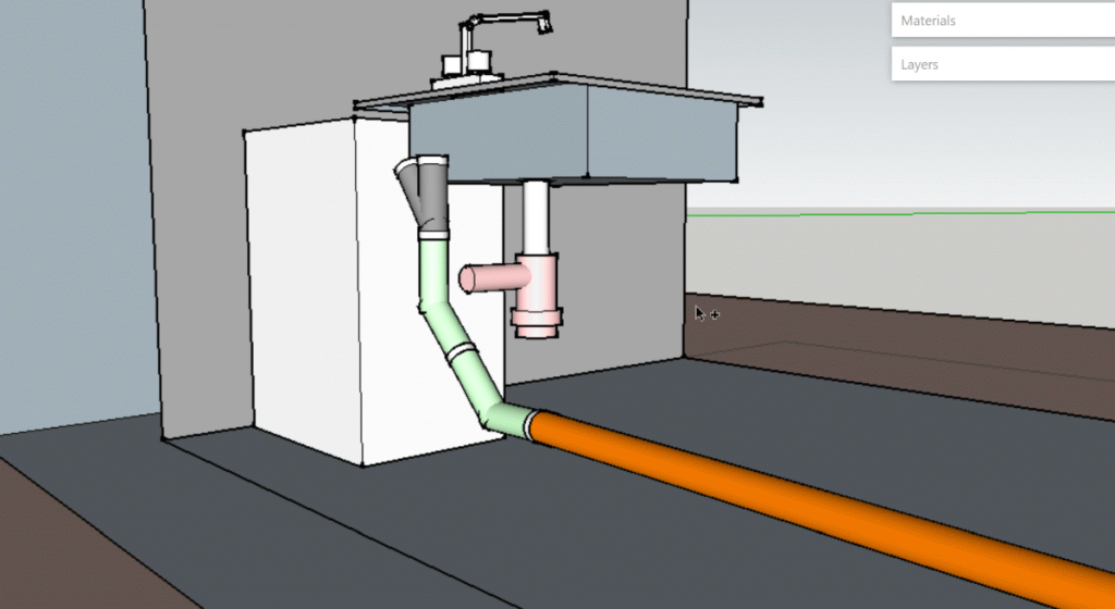

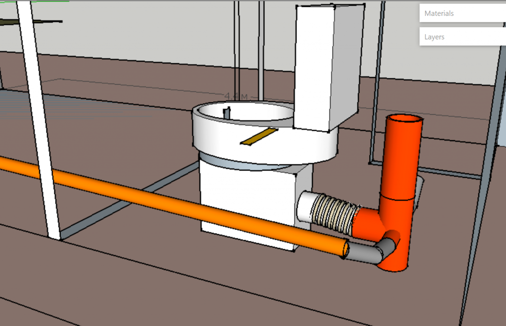

Да, оказалось переборщил с двумя коленами. Но после переделки проблема все-равно не решилась.
Hovrashok написал: Тройник можно внизу воткнуть и один выход на раковину пошел, а второй дальше на стиралку
Вот так, как на картинке ниже?
Hovrashok
Hovrashok
Сумы
Сообщений: 154
27.05.2020 в 00:24:27
atztek, да

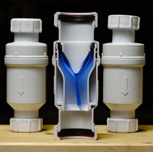

Hovrashok, У меня насосная станция будет подключена к баку ~100 л. Если возникнет необходимость излишки воды придется сбрасывать в канализацию. Но не понятно как подключить водопровод к канализации, чтобы исключить попадание грязи в воду? Можно конечно шлангом сливать в мойку, но это не очень удобно. Может есть другие решения?

atztek написал: не понятно как подключить водопровод к канализации, чтобы исключить попадание грязи в воду?

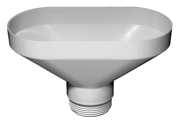

Сухой сифон McAlpine с их же воронкой, сливную трубу закрепить на высоте 2 см над кромкой воронки.
Стыкуются между собой по-разному, в зависимости от модели (разные бывают). !#[https://www.youtube.com/watch?v=-6IH7QW88yE]
