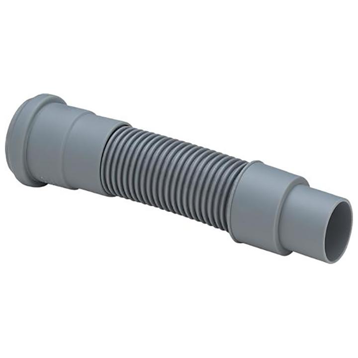

Дано:
Канализационная труба из стены 50 мм
Сифон 40 мм
Перепад по высоте около 20 мм (выход сифона выше)
По горизонтали выходы труб также находятся не в одной оси(при совмещении получается угол около 135 градусов)
Идеально бы помог гибкий отвод(на картинке), но его длина около 25 см, а у меня влезет максимум 15 см (таких в продаже нет).
Из за катастрофически малого расстояния из канализационных фитингов ничего собрать не получается.
Может кто сталкивался или есть идеи как укоротить гофру или согнуть трубу под необходимые углы?
Чувствую походу сифон придется менять :swoon

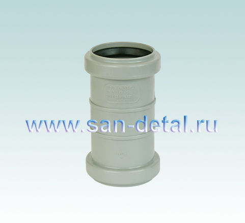

ronaldon написал: Чувствую походу сифон придется менять
да, купите Геберит и не парьтесь. и муфту двух ратсрубную на 50 мм.

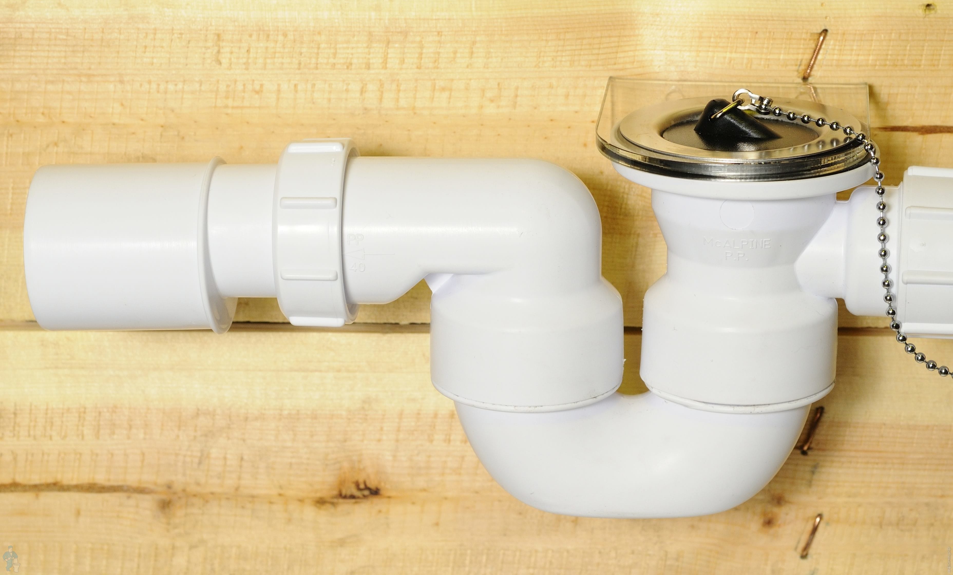

C2h5-OH, Автоматический слив/перелив с донным клапаном не хочу ставить, в ванну сливаем грязную воду после мытья полов- поэтому решил поставить такой сифон с минимумом углов.
Думаю поставить что-то такое:
По горизонтали получится выровнять, по вертикали не знаю хватит ли эксцентрика.

ronaldon, Это и подключайтесь, может угол 45 или 15 градусов понадобится.

Hitgher, после этого расстояние пару сантиметров остается до сифона, в эти два сантиметра не помещается угол 45+нужен переход на 40
