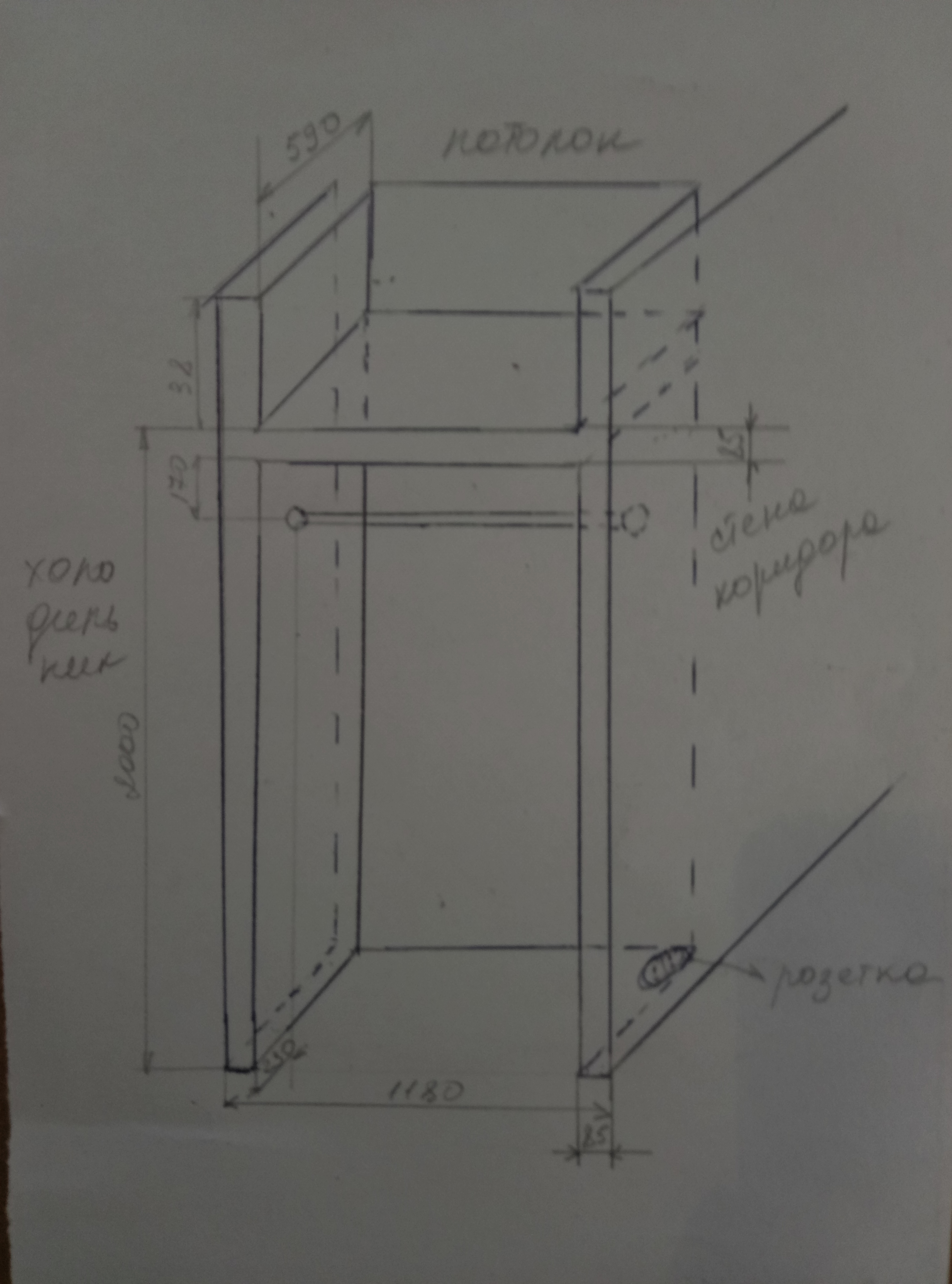

Здравствуйте, посоветуйте, пожалуйста, какие можно поставить дверцы. Это ниша из гипсокартона (я так понимаю задумывалась под шкаф - прихожую). Сверху потолок, справа стена коридора, слева стоит холодильник. Внутри штанга для одежды. Толщина перегородок 85мм. Из-за такой конструкции не могу придумать как и какие прикрепить дверцы.

Как вариант https://epicentrk.ua/ua/shop/zhalyuziynaya-dvertsa-sosnovaya-690kh494-mm.html?gclid=CjwKCAjw_LL2BRAkEiwAv2Y3SfksUNgDY-E1FoACiUARWH7AFQMU7FTaUraMxbkqhupmL3r4LNRY_xoCZgEQAvD_BwE такого типа. тонкие, легкие, можно навешивать прямо на торец стеночек при помощи обычных карточных петель, спрятанных. Угол раскрывания на 90-130 град вполне устроит. То есть две дверки общей шириной 1180 мм.

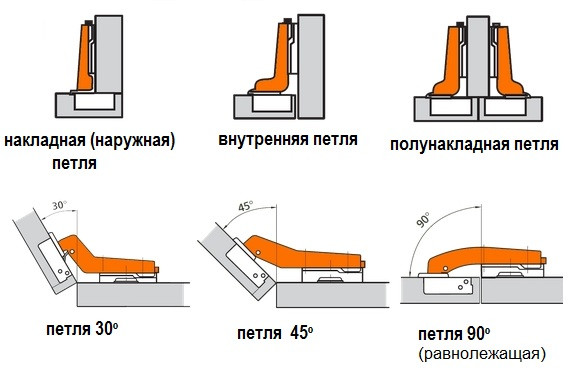

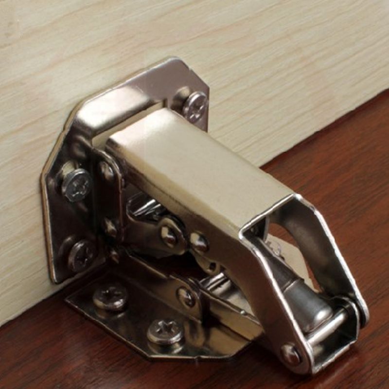

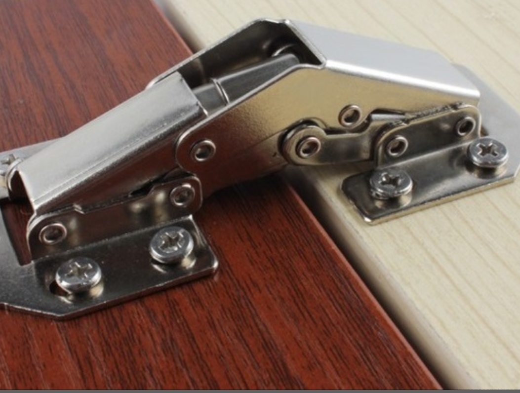

В гипсокартон врезать не нужно, в дверь тоже можно не врезать.
Можно использовать мебельные петли для установки двери:

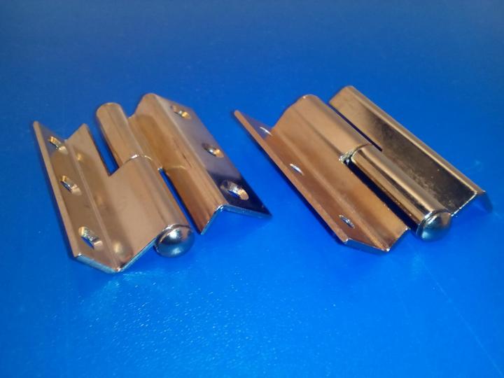

Ну или для простоты установки можно воспользоваться ранее предложенными петлями немного другой конструкнции для лучшего полного раскрытия:
А ещё бывают такие:

ser000, Мебельные петли - это хорошо. Если точно знать что в торце стенок вложены полнотелые закладные в профиль. А если торцевой профиль пустой - мебельная петля порвет. И зачем там пружинные если проще и надежней поставить рояльные а дверцы фиксировать магнитными накладками.
ser000
ser000
Регистрация: 09.04.2013
Сообщений: 10842
27.05.2020 в 14:09:27
Микитович написал: Если точно знать что в торце стенок вложены полнотелые закладные в профиль. А если торцевой профиль пустой - мебельная петля порвет.
Порвёт - поставит пластину или доску.
Микитович написал: И зачем там пружинные если проще и надежней поставить рояльные
Пускай топикстартер мучается и выбирает, что ему проще, красивше и надёжнее.
