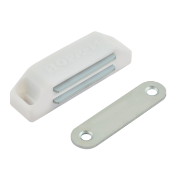

Мишутк, спасибо за идею. А куда будут упираться дверцы при закрывании?

Svet04, у вас же полка над штангой для плечиков. Вот об нее двери и будут останавливаться. Двери делать накладные. Ширина по проему, высота или до этой полки с перекрытием, или до потолка. Если двери вкладные, то придется под полку ставить тоже аналогичную доску, как и по бокам - упор в нее. Ставить только ограничители на эту полку не советую, ибо материал скорее всего тоже ГК, даже при попадании крепления в профиль все равно будет боковая нагрузка и со временем материал раскрошится.

Svet04, такой мебельный аммортизатор под каждую створку. В случае мебельных петель (которые дверь прижимают).
Если петли обычные (похожие на дверные, а не мебельные), то ставятся магнитики:
Подумайте, как вы будете закрывать открытую вертикально створку. Надо будет ухватиться за нее на высоте потолка. И в открытом состоянии она выше точки крепления (открытие больше 90 градусов), будет биться о потолок. Делайте все в едином стиле, тоже 2 створки как внизу.
