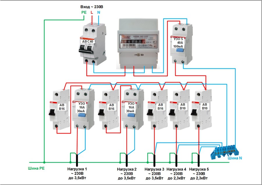

01.06.2020 в 22:19:40
ПPOPAБ написал: Что не отменяет обязательной двухуровневой диффзащиты.
Изначально вопрос был в том, зачем специальный автомат, который разрывает и фазу и ноль. Нельзя обойтись УЗО, как тут
