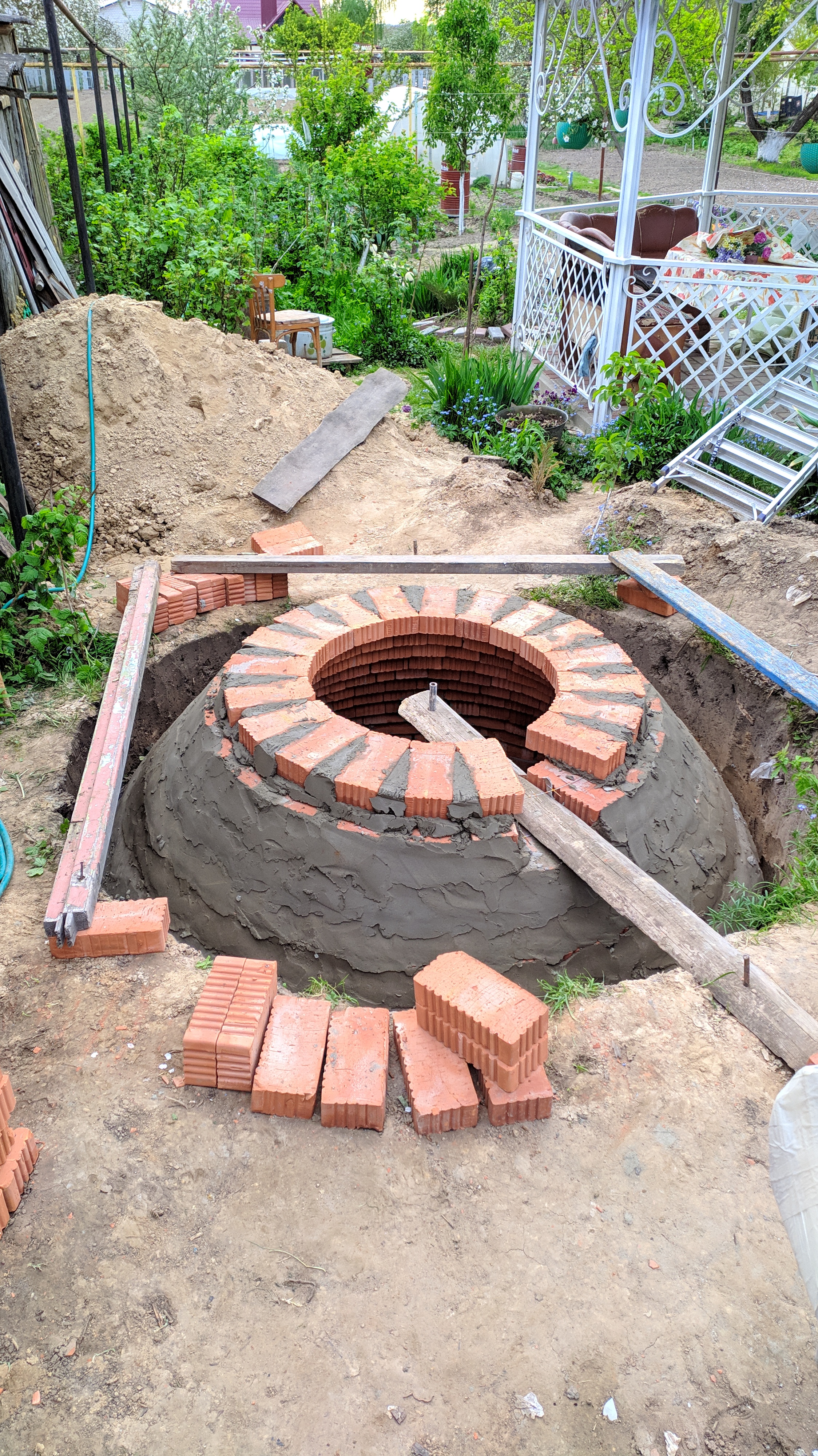

Ну чуть дольше КиндерСюрприза ! :) В пучинистых грунтах средней полосы России штукатурка по сетке будет зимой сурпризом. Если уж делать, то делать по-взрослому:

современное решение ага когда вместо дачного домика роют котлован и 200 кубов бетона это только фундамент :D
деды штукатурили и хватало лет на 50 а тут кирпич... дешевле кольцо уронить
