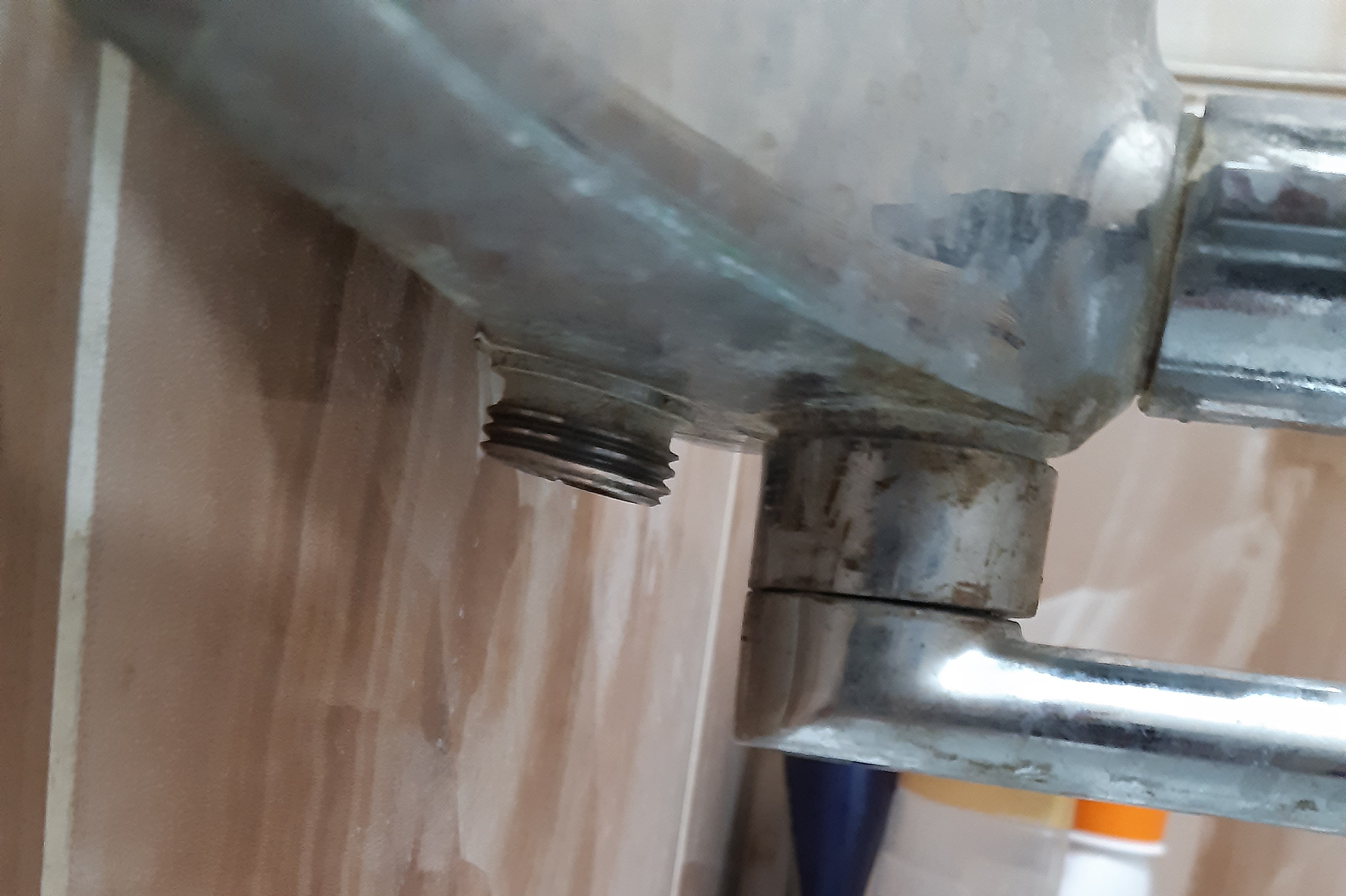

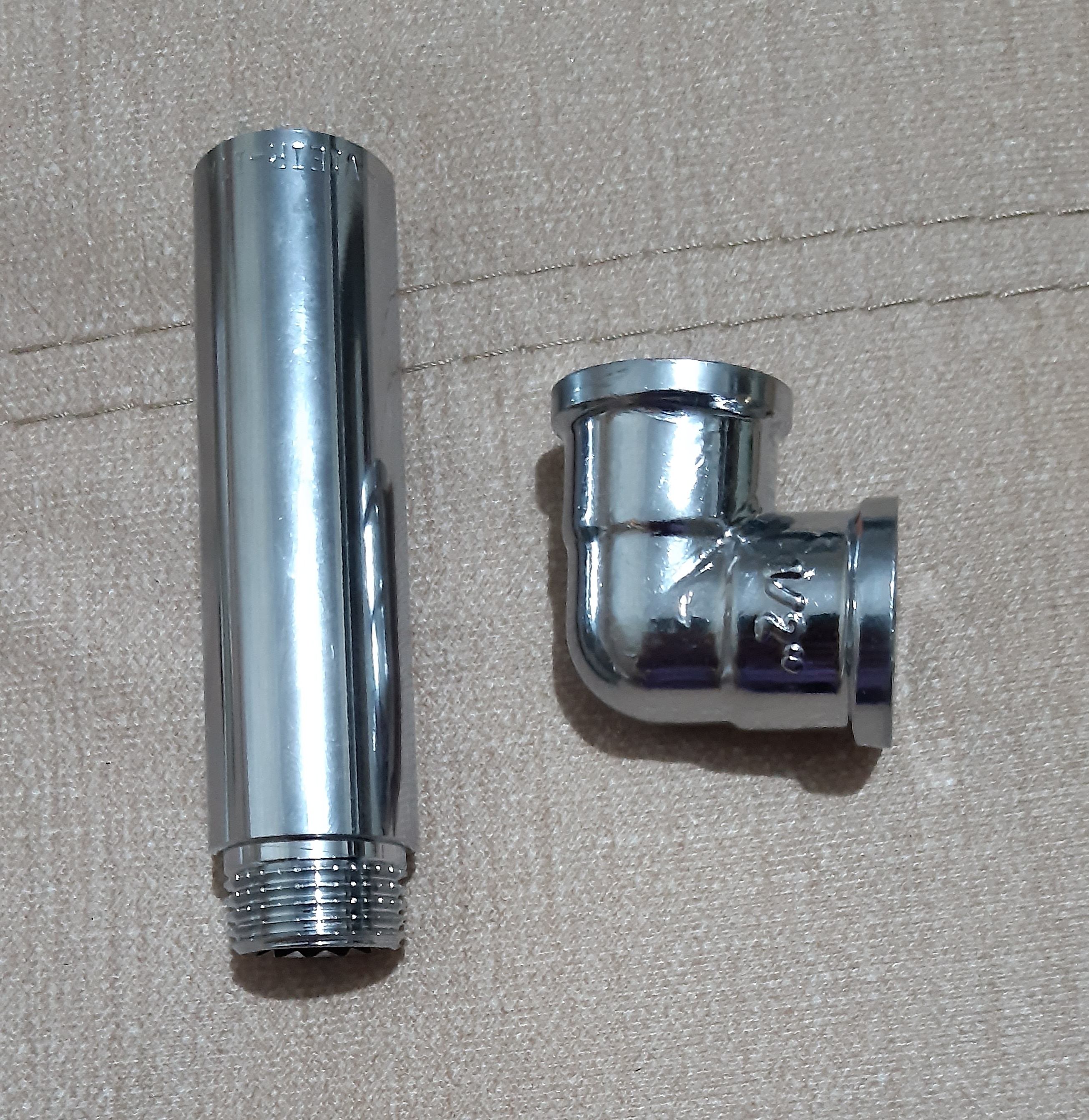

Буду делать в ванной комнате тропический душ. Смеситель у меня с нижней резьбой для подключения лейки и она имеет наклон в торону стены, а смеситель установлен близко к стене. Дивертор к смесителю буду крепить через такие удлинители и уголки: Резьба 1/2. Вот по такой схеме: Это как минимум 1,2 кг латуни. И вот вопрос. Выдержит ли такой вес, вот эта резьба на смесителе: ???

Leon75 написал: Дивертор к смесителю буду крепить через такие удлинители и уголки:
Это латунь наверняка ведь?.. Как вариант - поискать вместо них полированную нержавейку
Leon75
Leon75
Регистрация: 09.10.2014
Сообщений: 285
10.06.2020 в 13:50:55
Pekkonen написал: Это латунь наверняка ведь?..
Да, это хромированная латунь. Я эти две детальки уже купил, 400 руб пара, а полированная нержавейка думаю будет стоить дорого....

Вопрос не столько в весе сколько в моменте. Душ на своей трубе - нехилый такой рычаг. Можете сразу считать, что выломает. Плитку, вы, наверное, сверлить не хотите, чтобы установить крепления для трубы.

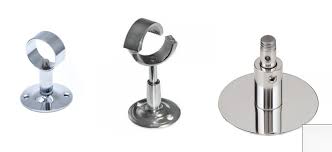

Leon75, подберите что-то вроде такого на 1/2:

Мишутк
Мишутк
Мишутк
Регистрация: 06.03.2008
Сообщений: 12197
10.06.2020 в 15:44:13
Leon75, это регулируемые держатели. Если у них выбросить ножку и заменить ее на сквозной шуруп, то вам останется подобрать только хромированую трубочку нужной длины для скрытия шурупа - оставляете хомут и чашку, между ними ставите свою трубочку, все это через хомут притягиваете к стене. При аккуратном сверлении даже и чашка не понадобится.
