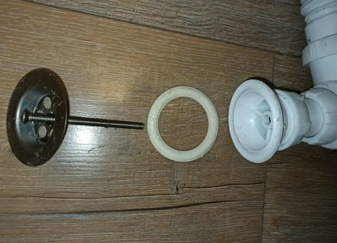

Решил поменять сифон в ванной, не могу справиться с течью. Сифон в ноге под раковиной. Раковина от большого ума строителями замурована в плитку. Получается старый широкий сифон не вынуть (валяется внутри ноги). А новый нужен узкий 80мм. Бывают такие? Если нет, то можно гидрозатвор из гофры сделать (не айс, но делать нечего).
Сейчас течет из под приемной прокладки сифона, вот фото: https://drive.google.com/file/d/1P55bRey9X9K1nCbgDvwE4sTmNTq6KVhG/view?usp=sharing Раз 5 собирал, разбирал. Течет и все. Поставил на герметик, через пару дней опять течь начал. Может прокладка слишком жесткая?
Вот фото раковины https://drive.google.com/file/d/1c2hT39w6PQuLkMMGs0rjxbhOh0o_rdM0/view?usp=sharing

vezhil написал: Вот фото раковины
Фото нужно снизу, там где течет.
vezhil написал: Может прокладка слишком жесткая?
Может винт не дотягиваете?

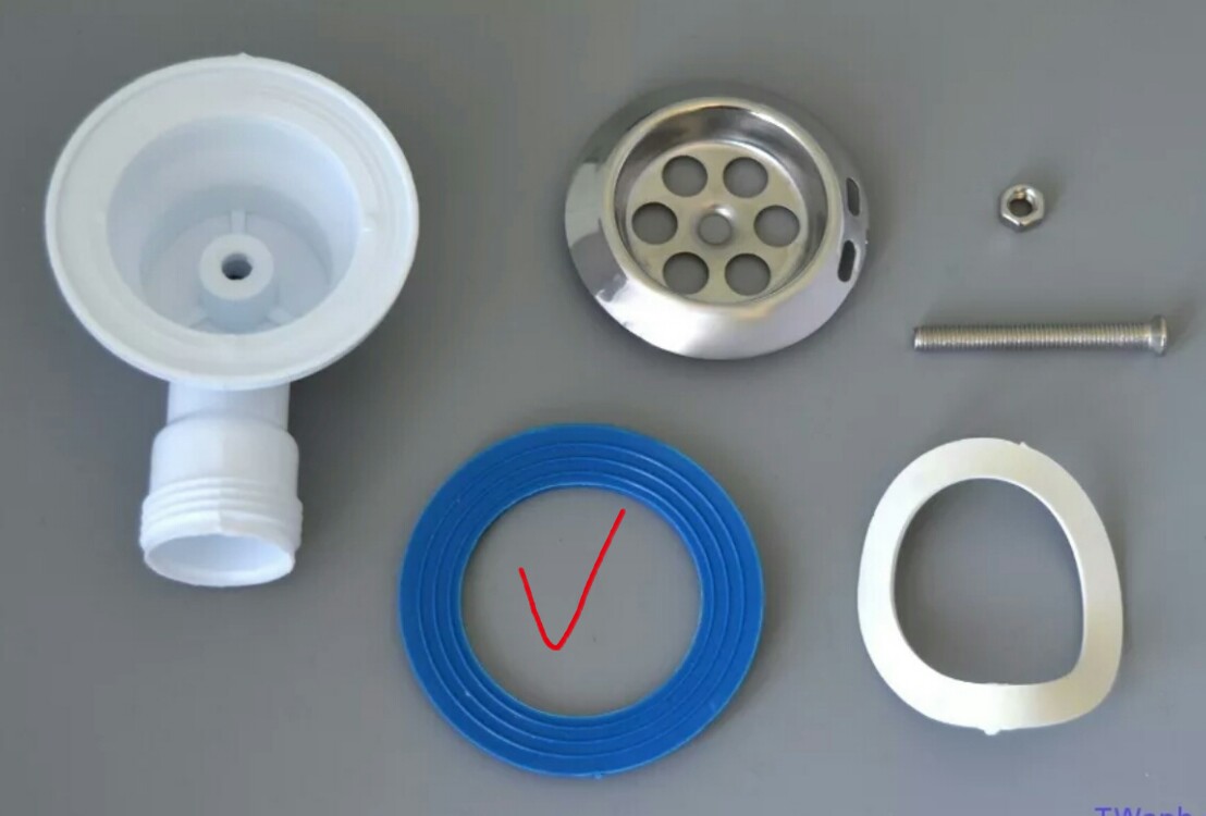

Славик64
Славик64
Регистрация: 23.07.2012
Дигора
Сообщений: 10453
04.07.2020 в 20:09:25
Я один заметил, что...? ...или не заметил где? :confused:
10-40-99@mail.ru
AndyMirror
AndyMirror
Регистрация: 17.03.2010
Сообщений: 18261
04.07.2020 в 20:25:45
Славик64 написал: .или не заметил где?
Так наборчики разные бывают. Иногда только герметик помогает.
Славик64
Славик64
Дигора
Сообщений: 10453
04.07.2020 в 20:46:08
Ага, герметик в наборе.
