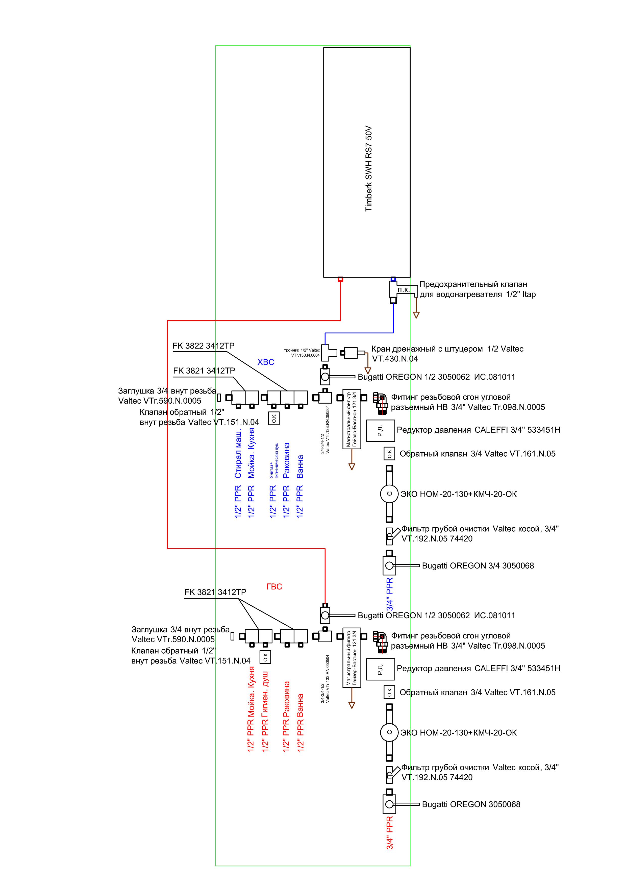

Здравствуйте, форумчане! Помогите, пожалуйста! На схеме представлен проект коллекторной разводки в квартире многоэтажной новостройки. Вопросы: 1)Можно ли запитать от одного отвода коллектора гигиенический душ и унитаз по тройниковой (последовательной) схеме? 2)Слышал, что в квартирах не пломбируют счетчики 3/4", дом во Фрунзенском районе СПБ. Так ли это? 3)Соответственно если пломбируют только 1/2", то все что до коллектора будет 1/2" так?

Namm, при превышении давления ГВС над ХВС в унитаз попрёт кипяток. Нашли на чём экономить - на одном отводе коллектора!

1) возможно. 2)в Москве пломбируют 3/4, нужно узнать в вашем УК 3)я бы 3/4 собирал По схеме на бойлер на горячую нужно добавить кран для подсоса воздуха и на тройнике подачи клапан увести в сторону.

Namm написал: Слышал, что в квартирах не пломбируют счетчики 3/4", дом во Фрунзенском районе СПБ. Так ли это?
Есть квартиры с оф. вводом 3/4. Правильно написали - узнайте в УК, только осторожно, а то напугаете их.
Mazayac написал: при превышении давления ГВС над ХВС в унитаз попрёт кипяток.
ОК поставить?
АПОСТОЛ написал: на бойлер на горячую нужно добавить кран для подсоса воздуха
Открыть один из кранов в квартире уже не кошерно?
АПОСТОЛ написал: на тройнике подачи клапан увести в сторону.
Не понял. Вы наверное про то, что клапан д.б. до тройника?

AndyMirror, у него уже поставлены ОК. Это не спасёт - посмотрите на нарисованный эскиз.
Открытие крана в квартире зачастую не помогает слить бойлер - вот сюрприз!

AndyMirror,открыть Смеситель мало, нужно в него ещё и дунуть для освобождения петли с водой в трассе. Вопрос зачем? Считаю , что подключение бойлера нарисовано бестолково.

АПОСТОЛ, во, золотые слова! Но заблуждение с краном массовое.

Mazayac написал: у него уже поставлены ОК. Это не спасёт - посмотрите на нарисованный эскиз
На эскизе да, но если его разместить только перед гиг. душем поможет?
АПОСТОЛ написал: открыть Смеситель мало, нужно в него ещё и дунуть для освобождения петли с водой в трассе. Вопрос зачем?
Понятно, каждый сам решит тратиться ли на кран, который будет использоваться раз в 5 лет. Проблем со спуском бойлеров пока не было.
Про расположение предохранительного клапана прямо перед бойлером не ответили.

Mazayac, те кто хоть раз дул в излив смесителя , поймут меня . Шестидесяти литровый Бойлер начинает сливаться самопроизвольно толко полупустой.

AndyMirror, на схеме предохранительный клапан нарисован после дренажного . Как слить воду ?
