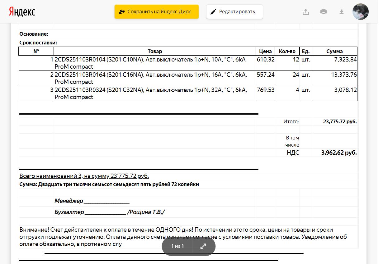

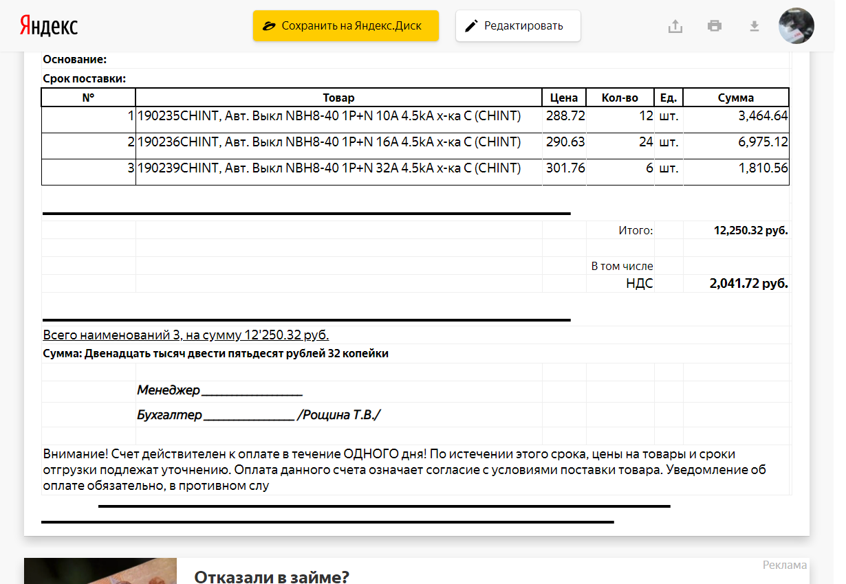

Ну просто интересно стало что так вщтыривает от авв , может там откат нииба...со :sorry: Мне лично не понятно . Вот моя переписка с менеджером одной фирмы федеральной
И собственно я просил это
а мне предложили ето
и на хрена мне эти гробики от ебб ?

Менеджер этой самой федеральной фирмы совершенно безграмотный, если предложил 2М вместо 1М. Только какое отношение это имеет к техническому сравнению S200 и DX3?
