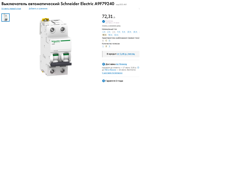

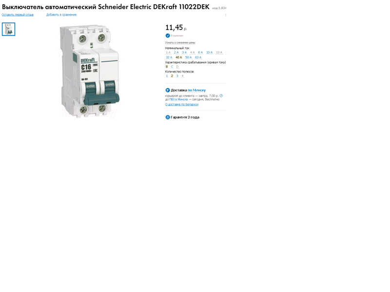

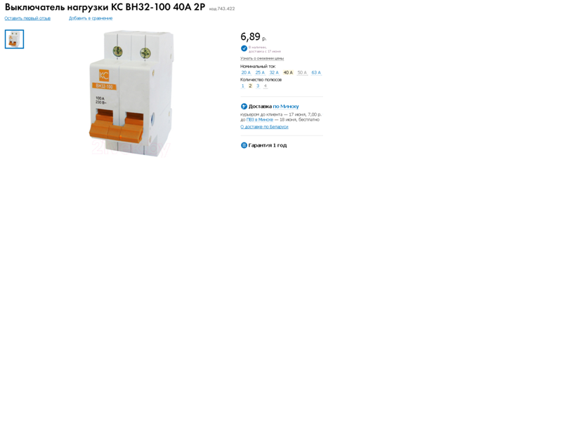

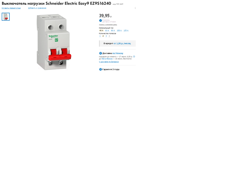

Halin написал: Кстати, ВН всегда гораздо дешевле АВ.
Не наоборот? :eek:
ссылка

Halin
Halin
Регистрация: 08.04.2016
Могилёв
Сообщений: 713
15.06.2020 в 18:32:22
Radio, Насчет гораздо я загнул, извиняюсь.
Radio
Radio
Заблокирован
Регистрация: 17.02.2008
Сообщений: 22072
15.06.2020 в 18:35:27
Halin написал: Насчет гораздо я загнул, извиняюсь
Насчет дешевле - тоже. :popcorn
