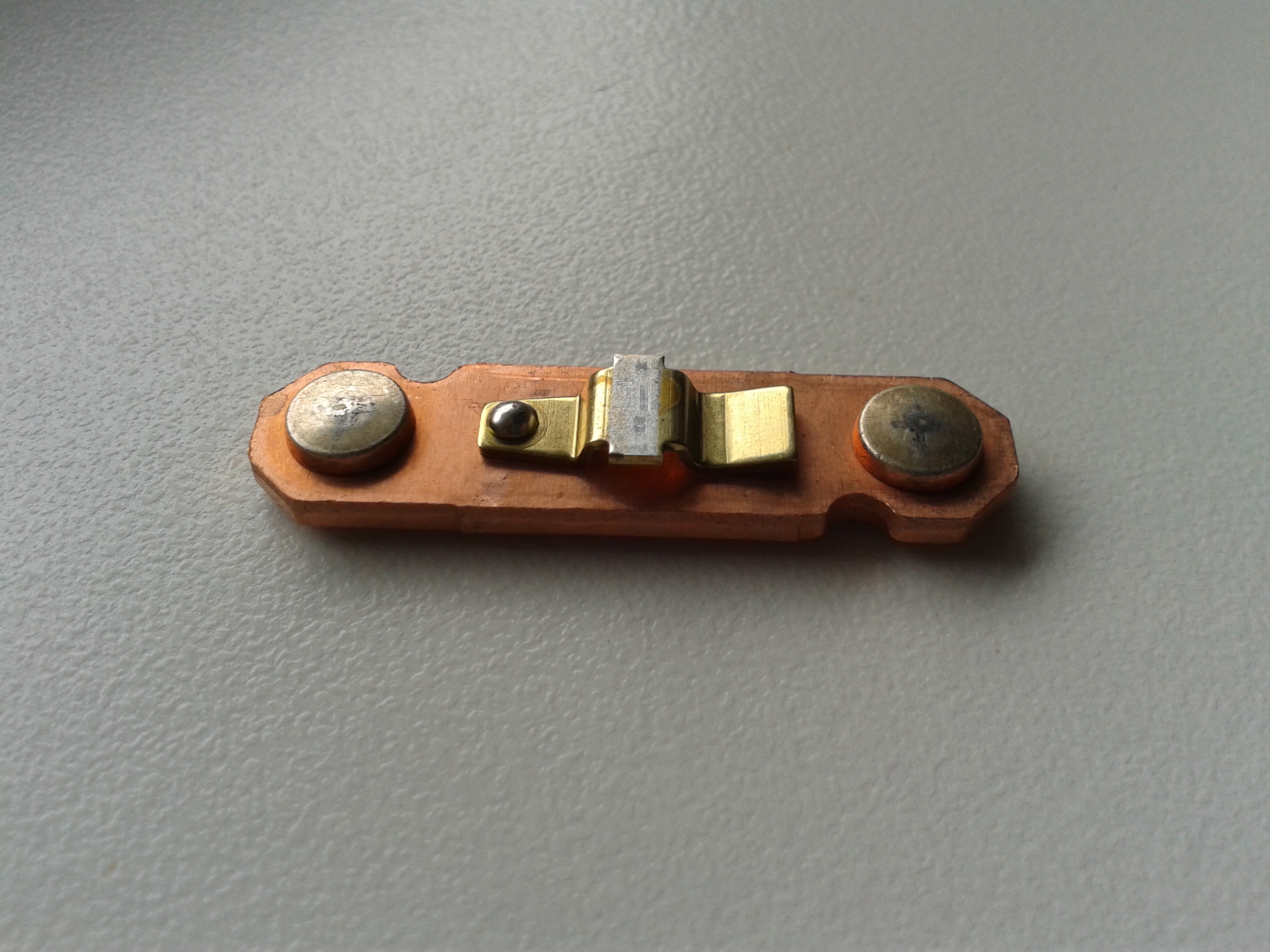

mamakanec написал: Тогда для чего тогда их ставят и где?
При размыкании цепи под нагрузкой на контактах появится нагар из-за электрической дуги, в результате чего, при последующем включении, надежного контакта может уже не быть. На рубильниках (или ВН) как правило увеличенная дугогасительная камера, увеличены губки контактов, а при смыкании они должны проскальзывать (нагар счищается при трении). Это справедливо не ко всем аппаратам, зависит от предназначения.
При Вашей работе, если отключение происходит без нагрузки, то можно обойтись без ВН.

a_lesander написал: На рубильниках (или ВН) как правило увеличенная дугогасительная камера, увеличены губки контактов, а при смыкании они должны проскальзывать (нагар счищается при трении)

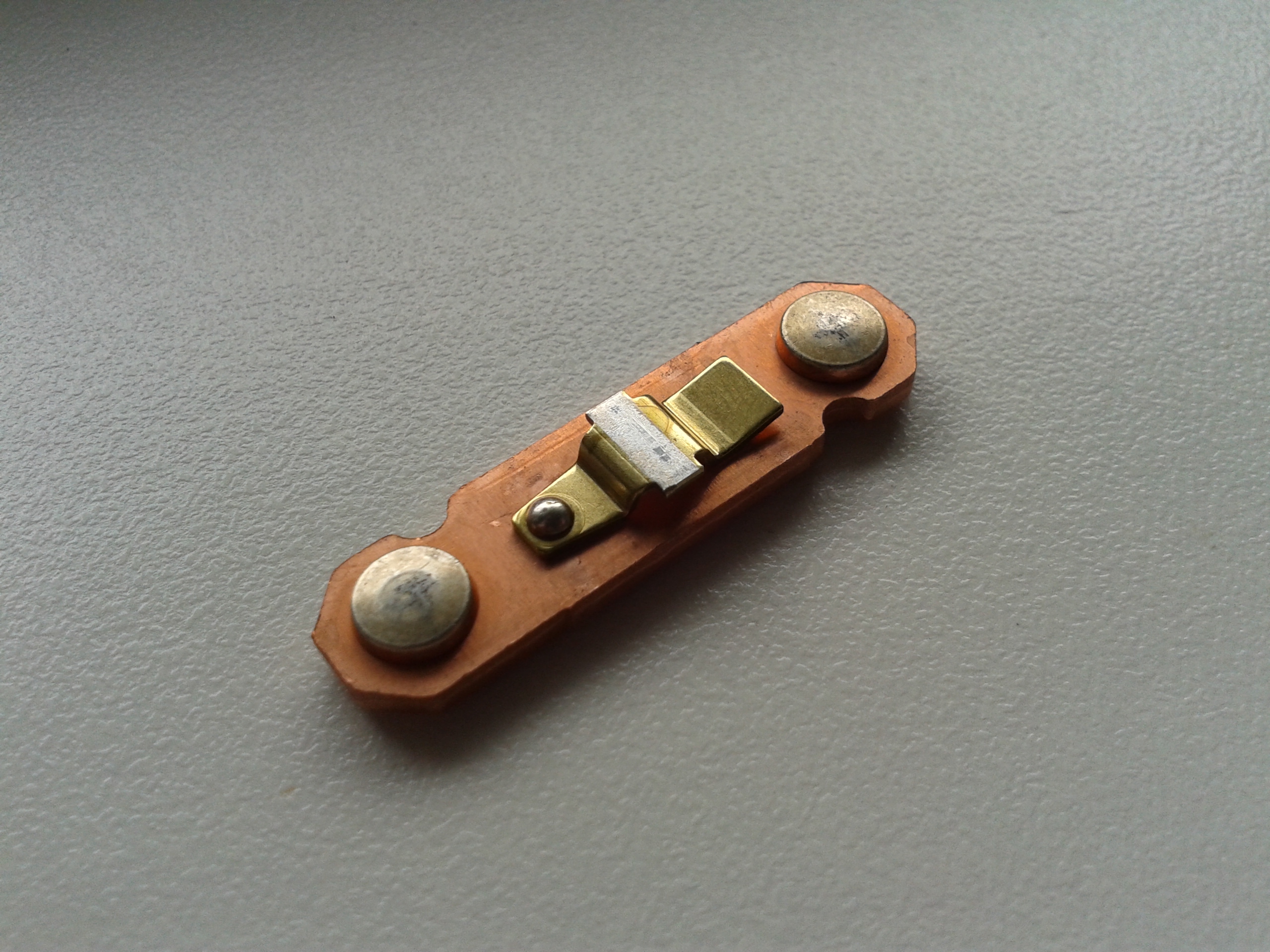

Abrikos, мне после увиденного возразить нечем. Воистину бесполезная вешь. Тут только вопросы к добросовестности производителей. Хотя у них наверняка на руках есть расчёты "Вот мол мы всё посчитали, для "слаботочки" и так сойдёт". А на брендовых европейских ВН такая же картинка? А как для ВН 100А например?

18.06.2020 в 17:45:45
Ещё помню из курса по электрическим аппаратам, когда губки смыкаются проскльзывая, постепенно увеличивается площадь контакта - это даёт лучшую коммутацию. Но это для больших токов. А здесь контакты с выключателей света похоже взяли)).

18.06.2020 в 22:07:17
a_lesander, все шесть фотографий выше - брендовые европейские ВН. Скольжение подвижного контакта в процессе включения делают для самоочистки контактов.
Сечение этой медной детали 19 кв.мм (9,5 мм × 2 мм). Это перемычка от рубильника General Electric на 63А. Такие ВН выпускаются на токи 40, 63, 80, 100 Ампер. Сверху лежит контакт выключателя света на 16А. Почти одно и то же)))
Дважды брендовые (GE-ABB) рубильники с референсами 666ХХХ. :) https://industrialsolutions.uk.abb.com/products/modular-din-rail-devices/aster-switches-push-buttons-and-indicator-lamps
